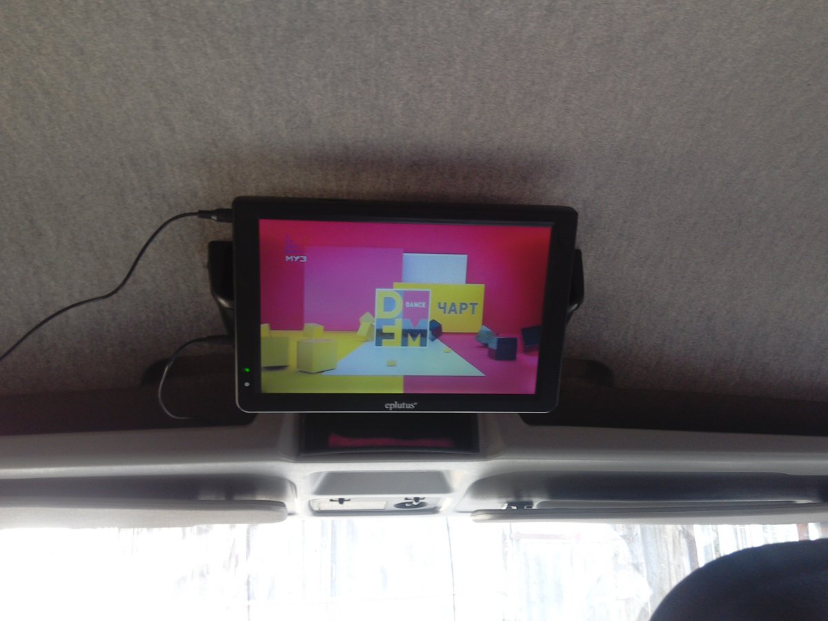

Телик от спутниковой, или местные каналы ищещь?
У меня телик на 21" плоский ВВК старенький исправно работал несколько лет, всегда находилось хоть пару каналов по пути, да он как то больше видео показывал внуку. А теперь же цифра, он отрубился, DVBT-2 в нем нет. Вот думаю, приставку попробовать.

Монитор 15" плюс приставка DVB T-2 с VGA выходом и звук в приёмник. Комнатную антенну на крышу и вблизи телевышки ловит, а так видео. Монитор попробую у козырька пассажирского под потолок закрепить, что бы откидывался.

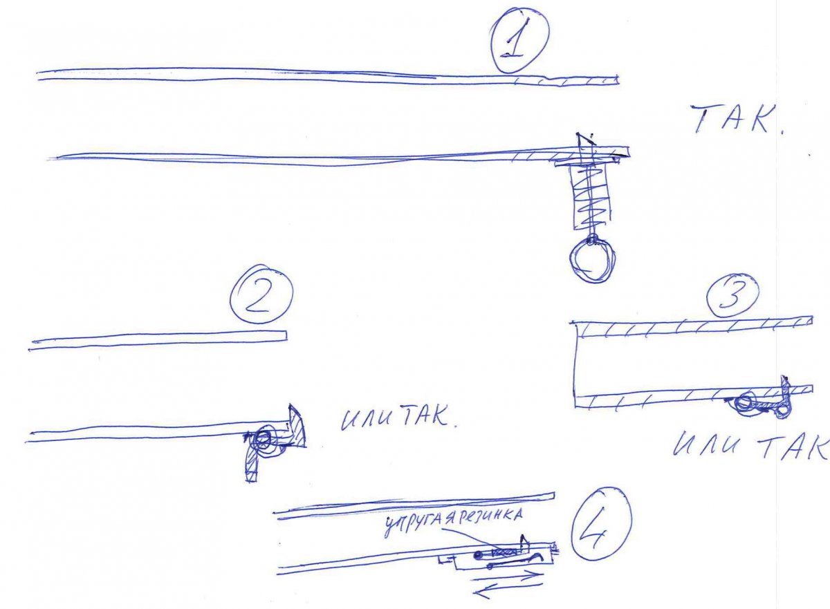

21 час назад, ZAN57 сказал:

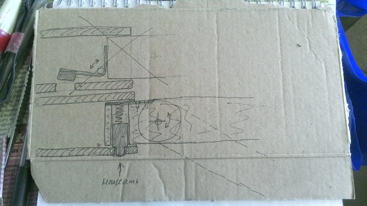

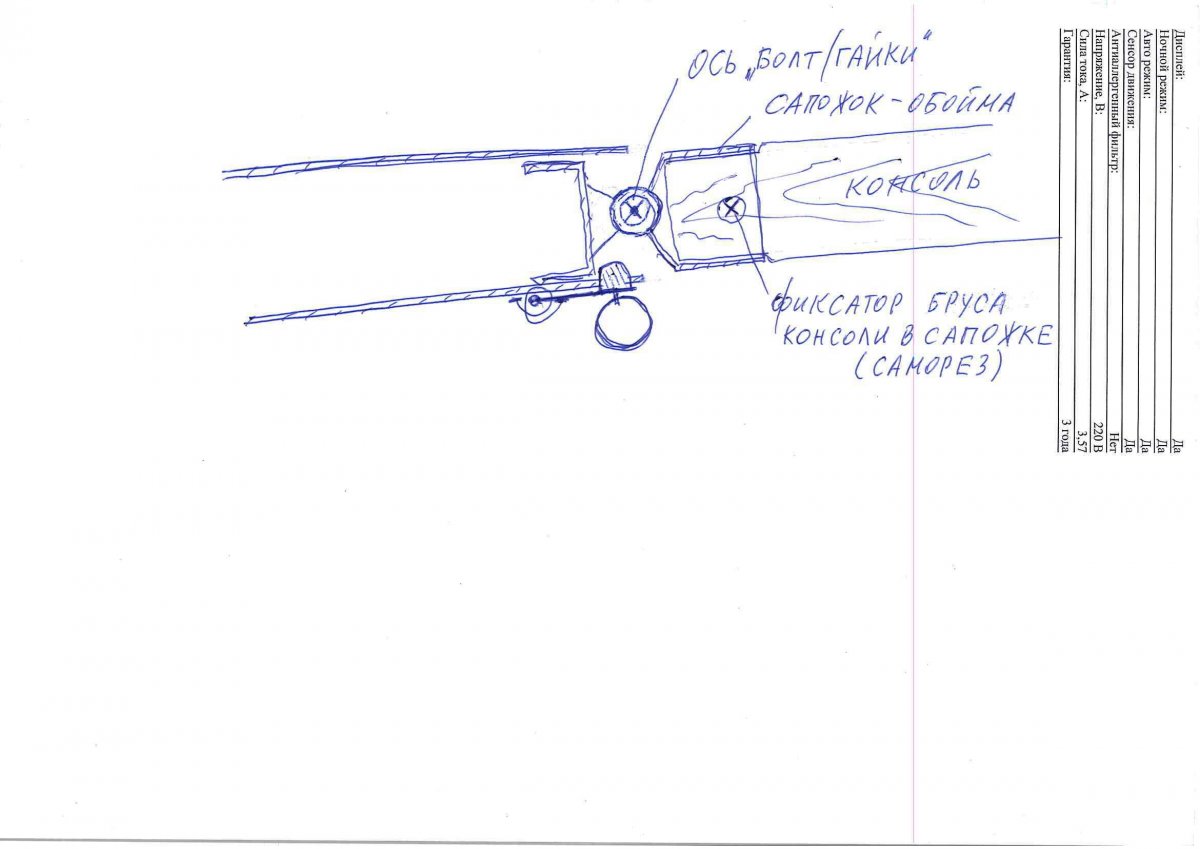

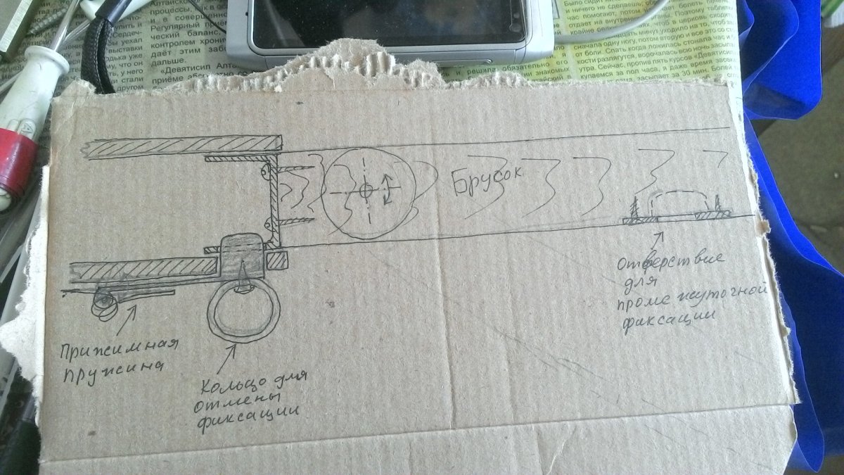

Чем и хороша наружняя оттягиваемая защелка- хоть пять промежуточных положений делай. Вариантов море. Например №1- продается готовый в магазине, дверная защелка, есть любого цвета и размера. Вариант 4 самый малогабаритный, без выступающих частей, применяется типа в замках зонтов, в выключателях фонариков и тд- ползунково- нажимного действия.
Зачем на крышу? Во- первых с подножки можно на 2х профилях оттянуть, во вторых можно и шнурок за кольцо привязать. Ну. ну пятый вариант- поворачивая профиль немного вокруг оси можно вывести защелку из зацепления например- пропил только короткий на уголке профиля... вытащил- повернул до упора назад. Люфта зазора между 30*30, 20*20, 15*15 должно вроде хватить...
Вот на основе 4 варианта ещё лучше
ZAN57
Ну да, только 3го варианта, у меня там внизу крючка отверстие под палец, у тебя кольцо, но может и правильно- железяка крючка меньше и легче будет. Смущает только что хвост консоли из дерева, еще и с шарниром... отломится по оси.
Изменено пользователем ZAN57
Командор
4 минуты назад, ZAN57 сказал:
У меня проще- за спинкой штурманского кресла в аккурат телик ставится. Раньше на пол ставил, но там сейчас кухонная зона, поднял выше, чуть с разворотом влево. Видно отлично всему салону кроме водителя и штурмана. Но у них на экране 2х диновой магнитолы видно, Тв и 2х дин соединены "туда- сюда", можно на 2х дине крутить видео с DVD, SD, USB, будет видно на ТВ, можно на ТВ крутить с USB или сами ТВ каналы- видно на 2х дине при желании.
У меня с потолка откинул к ветровому стеклу и из салона и го можно всем вечером посмотреть, если дождь идёт, а так пускай дома смотрят.
3 минуты назад, ZAN57 сказал:
Ну да, смущает только что хвост из дерева, еще и с шарниром... отломится по оси.
Заменю весь узел на металл
После шарнира только дерево пойдёт
ZAN57
Ну вот... если сделать отверстие под фиксатор в хвосте как у тебя рисунком ранее, то всё ещё короче получится, гайки оси мона варить напрямую к сапожку и к хвосту.
Командор
8 минут назад, ZAN57 сказал:
можно и так, обдумаем, а сейчас обед и на работу, второе сидение переделать

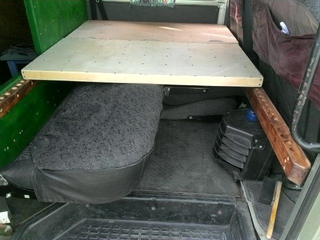

Может нестоит кронштейны сидухи резать, открутил барашки и вынул. А то жестоко курочить получается. Все равно часто вынимать не придется. Такой способ хорош, когда на длительную стоянку встаешь. А сидения в палатке вместо диванчиков использовать, удобная вещь.

Лично бы вообще от стелажей отказался, лишнее это, вынул сидения и убрал их в тот же го,   на пол тот же матрас постелил и отдых гарантирован. А корячиться на палати, это мне не понраву, не мое это.
Лично бы вообще от стелажей отказался, лишнее это, вынул сидения и убрал их в тот же го, а  на пол тот же матрас постелил и отдых гарантирован. С корячиться на палати, это мне не понраву, не мое это.
Если убирать в ГО каждый раз- хлопотно. Если убрать насовсем- на ходу как ехать? Как с гайцами? Трансформеры это наше всё. Только из диванов раскладушки проще сделать, с матрасами для ровности, чем выкидывать сидушки в подвал. Но это мой субъектив.

Трансформеры как вариант хлопотный, но уневерсальный. 500 км можно и на сидениях проехать и ненадо никуда ничего убирать на ходу.
Безопасность превыше всего разного колхоза.
Да, сидения вытаскивать на ночлег, попробуй. А на полу как? Штыри торчат, в головах горловина бензобака, в ногах печка, ступенька. И в палатке сидения стоять не будут, падают. В го тоже спят, а залазить на полати по лесенке. Всё покажу, терпение.

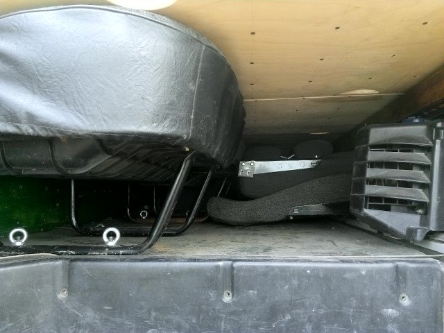

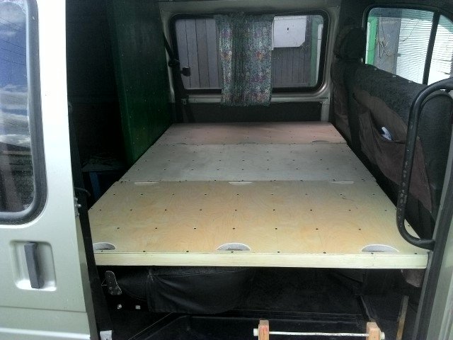

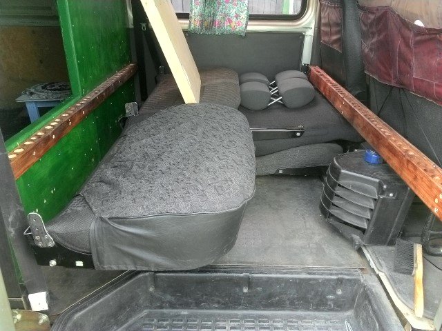

Собрал второе сиденьеWIN_20200604_184931.thumb.JPG.02c8965a7ab21c86d22e604db39f090c.JPGспинки и подголовники прекрасно укладываются вниз
Их можно и на автобагажник закинуть, он на ночь пустой будет
WIN_20200604_185033.thumb.JPG.a52c3bcc5aaefe3e206dc110a6f04ec6.JPGукладываем полати 1 и 2
WIN_20200604_185748.thumb.JPG.c2324fa9cd12affd47459c6dccae5b85.JPGи 3
WIN_20200604_185826.thumb.JPG.1672dc7900b39661977642c57231fbdf.JPGвид снизу

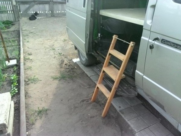

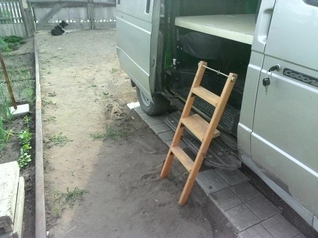

WIN_20200604_185803.thumb.JPG.15f8a8faf6e844459f18eab84e47b11c.JPGпрошлый год была такая лесенка, убиралась по полозьям под каркас
Сейчас надо длиннее сделать, будет убираться тоже вниз, ночью иногда надо выскочить по делам, буду вытаскивать и цеплять крючками за прорези в палатях. Потом опять её вниз и двери закрывать

Это, конечно, жене, а я и так вылезу, ещё одну ручку надо с левой стороны двери закрепить на стойке.
german
Да уж, конструкция. Полагаю что лестниц будет две?
    По поводу вытаскивания сидений было дело пробывал, и ночевать приходилось. Видел как и другие вытаскивали ставили под навесом, и  сидели. Бывало балвались кувыркались, если все по уму подпорку поставить, никаких кувырков.
 По поводу модернизации, сложного ничего нет. Когда сидения сняты, то далее убираешь полик покрытие, предварительно пластиковые накладки долой, порожек, там саморезы под отвертку и ключик, затем отворачиваешь фанеру. Снимаешь усилители крепежа сидений, они привернуты болтами к кузову. Срезаешь шпильки, привариваешь гайки под восьмерку, собираешь все в обратной последовательности. Сидения приворачиваешь болтами, или барашками болтами, это на выбор. Вот и все, делов на час, дольше готовиться к процессу.
Тоже такую проблему решал, пришол к выводу -лучше телевизор с цифрой с внутренним аккамулятором, и питанием 12х220 вольт, час смотрю без подключения к бортовой сети. Приставка может и бюджетнее, только жирным минусом лишние провода. Телек переносной можно с одного на другое место мастрячить.  Разместил под потолком между козырькамIMG_20200401_115621.thumb.jpg.050100e05a6bc60732acbf47b7ebe5a2.jpg, так и катаемся,  со второго ряда сидений хорошо видно. На ходу только видео с флешки, тв сигнал картинка неустойчивая временами рассыпается и до черного экрана. Если рядом с вышкой в пределах почти видимости, то устойчивая. В разных регионах нашей страны сигнал на разных частотах, приходилось настраивать.   Полагаю что у тебя и с задних рядов увидеть вполне реально. Антена выносная лучше, что неговори а кузов все таки экранирует.

Тоже такую проблему решал, пришол к выводу -лучше телевизор с цифрой с внутренним аккамулятором, и питанием 12х220 вольт, час смотрю без подключения к бортовой сети. Приставка может и бюджетнее, только жирным минусом лишние провода. Антена выносная лучше, что неговори а кузов все таки экранирует.
Провода от приставки один раз аккуратно закрепил и всё. Антенну направленную можно стационарно на автобагажнике закрепить, только что бы поворачивалась в сторону телевышки. Приставка от 5 вольт работает, монитор можно заставить работать от 12, не проблема, разбираемся в этом. Монитор в движении будет поджат к потолку экраном вверх, на стоянке опускаться. Второй аккумулятор хочу под пол за задним колесом закрепить, можно даже люк не прорезать, а подвесить даже за раму или кузов, как удобнее будет

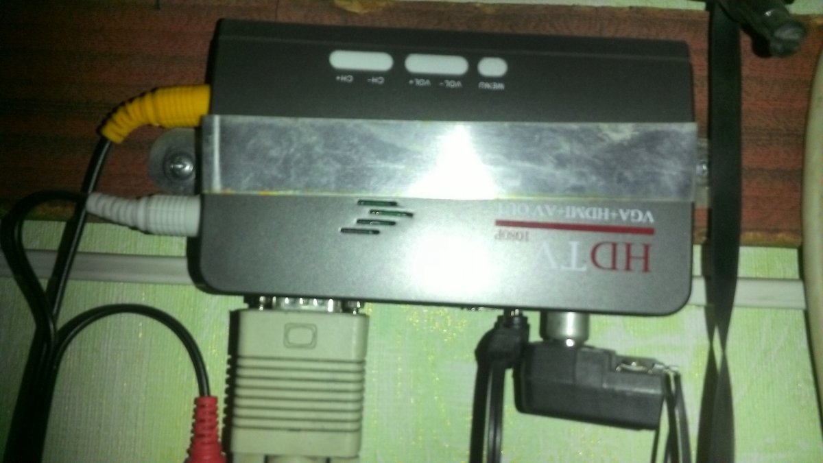

Приставка сейчас с сигаретную пачку, и в ней кроме того есть ЮСБи, СДи. Как бы решаешь несколько проблем сразу, кроме того чувствительность у приставок как правило лучше чем у телика, работает на малогабаритную АТВК, в своё время стояла у дочери, укороченная на 7 вибраторов, но неплохо ловит, как раз на багажник... но это на стоянке, тк АТВК очень направленны. Приставка крепится прямо на телик. Дома телик на стене, хотел примастрячить сбоку, но ИК датчик с фронтальной стороны. Поставил сверху прямо на ТВ, скотчем сзади. Думаю и здесь так же можно, только кронштейники из проволоки или оцинковки согнуть, под винты или саморезы клопы ввинтить, где не убьют электронику. Покупать новый Тв в машину как то жаба душит, сегодняшний ВВК доживает там после кухни.
Какой рост тех, кто будет спать в этом отсеке? Может разумно вырезать кусок настила в районе поручня, шириной 30-40см, 20см по длине (на глубину внутреннего порога). Тогда прекрасно можно будет пользоваться родной ступенькой и порогом, просто одно лежачее место станет 162см в длину.

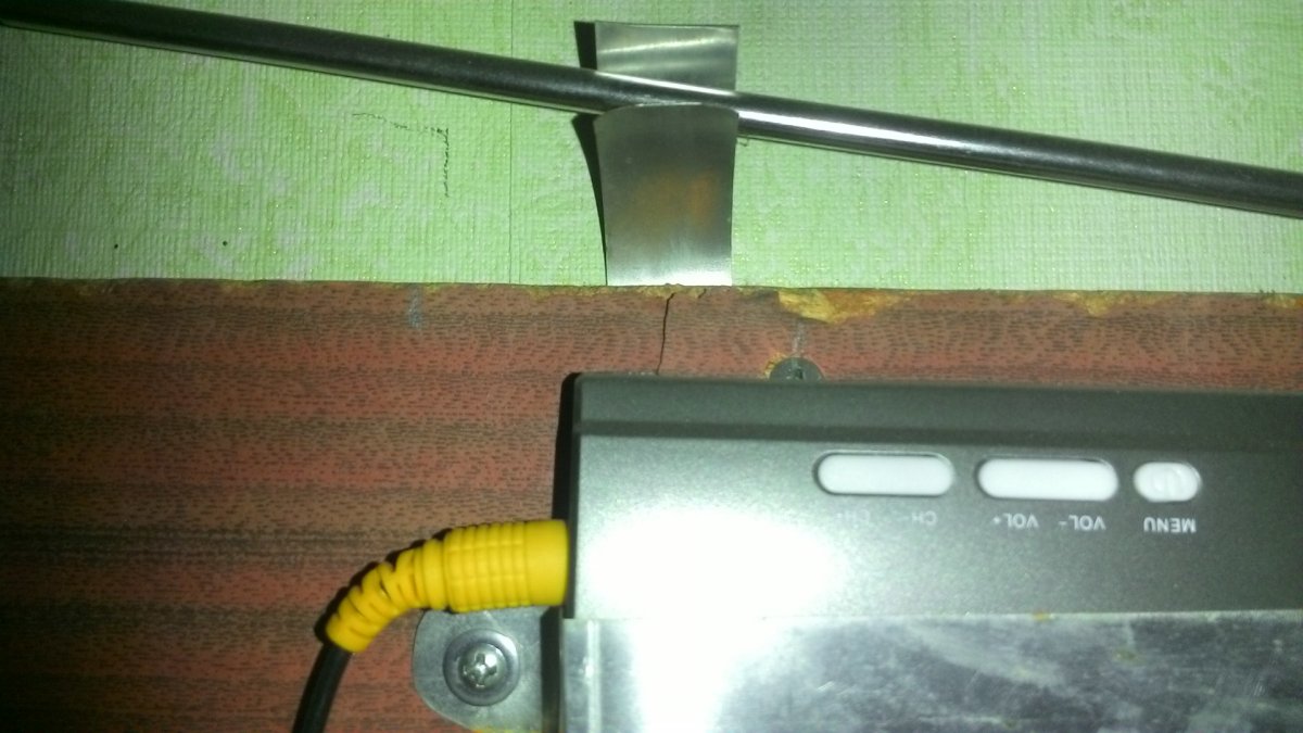

@ZAN57 57, у меня приставка вертикально на стене закреплена, так как датчик ИК смотрит вверх я поставил полоску жестянки под 45 гр и всё работает. Сейчас телевизор в веранде подсоединён через тюльпаны, монитор цепляю через VGA шнур.

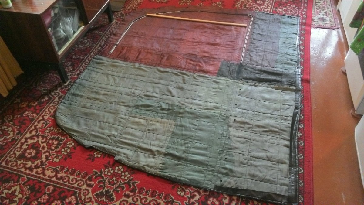

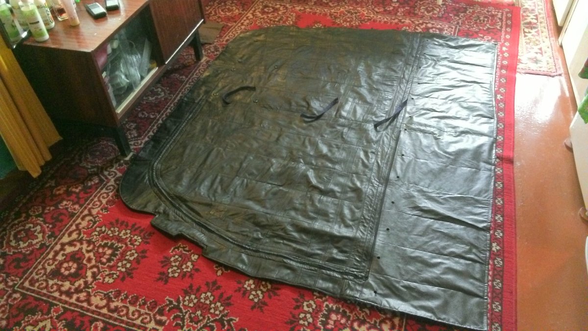

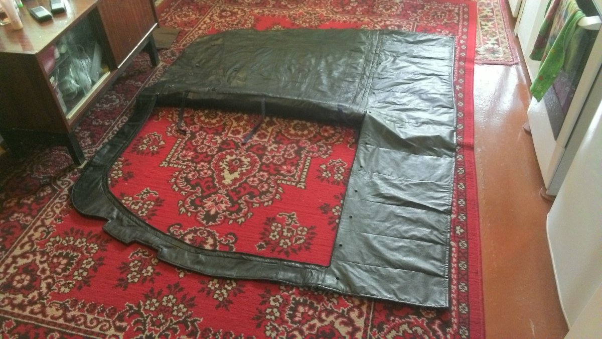

Окончательно подготовил занавес для перегородки, сукно от пальто, подклад тоже и сверху кожа от итальянского плаща, внизу добавлен дермантин тоже чёрный.WIN_20200605_191151.thumb.JPG.5e04e0cef22be20fcb3776e02b87a824.JPGпришита реечка, что бы скручивать удобнее было

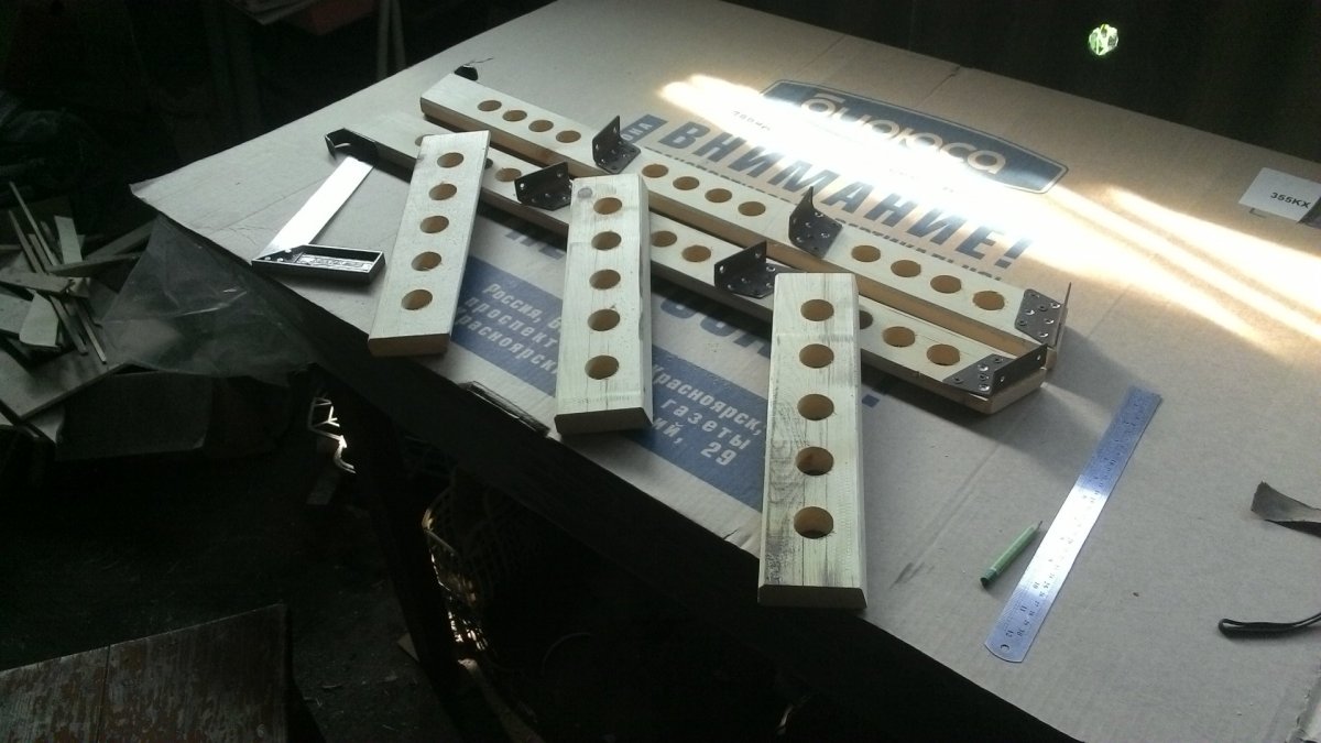

Приготовил к покраске и сборке лесенку для салона

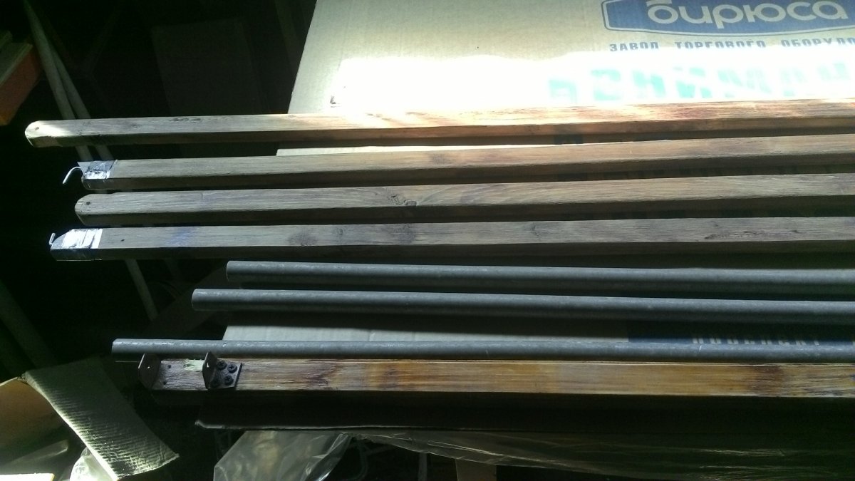

Может быть и заменю деревянные рейки с каркаса маркизы, есть у меня трубки алюминевые, д 22,5, а в дуги багажника надо д 21,5. Можно просто сплющить в тисах трубки немного, они даже жёсче будут на изгиб. Но это на следующий год, посмотрю как дерево работать будет. Да и сами дуги заменить надо, эти тяжёлые, толщина больше 2 мм.
