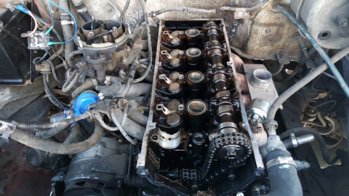

Денис22 438 Опубликовано 9 июля, 2021 При второй поломке лопнул впускной распредвал. ЭКСПЕРТЫ сказали что образовалась трещина когда первый раз оборвало цепь. "Мастер есть, деньги есть, железо надо" его слова. За валом поедет в Шумиху (30км) вроде как хотел. Я как-то пытался вытащить штуцер из вакуумника не получилось. Сильно не упирался. А у Командора вытащили. Поделиться сообщением Ссылка на сообщение Поделиться на другие сайты

german 1 063 Опубликовано 9 июля, 2021 Починился? 2 часа назад, Денис22 сказал: При второй поломке лопнул впускной распредвал. ЭКСПЕРТЫ сказали что образовалась трещина когда первый раз оборвало Лично не моторист, но не доводилось слышать что бы распредвал на змз лопался. Впервые, ни у кого ранее такой беды небыло. Поделиться сообщением Ссылка на сообщение Поделиться на другие сайты
Денис22 438 Опубликовано 9 июля, 2021 14 минут назад, german сказал: Починился? Лично не моторист, но не доводилось слышать что бы распредвал на змз лопался. Впервые, ни у кого ранее такой беды небыло. Надеюсь узнаем из первоисточника, что и как. А то по телефону тоже не айс. Поделиться сообщением Ссылка на сообщение Поделиться на другие сайты
german 1 063 Опубликовано 9 июля, 2021 1 час назад, Денис22 сказал: Командор выехал в сторону меня. Будем ждать. Добрая весть!!! Поделиться сообщением Ссылка на сообщение Поделиться на другие сайты
эдич 3 212 Опубликовано 9 июля, 2021 Я тоже не слышал что бы распред вал ломался, меняли от износа. Не более. Поделиться сообщением Ссылка на сообщение Поделиться на другие сайты
Crady 8 671 Опубликовано 9 июля, 2021 лопаются,ещё как.скорей всего цепью надломило.видал такое.в принципе не частое явление,но случается.бывает и пром вал ломает. Поделиться сообщением Ссылка на сообщение Поделиться на другие сайты

Денис22 438 Опубликовано 11 июля, 2021 Привет всем. Командор выехал от меня в10 часов в сторону Германа. С посылками. Настроение у всех норм. Даже прикалываются. Всё путём. А у впускного распредвала действительно оторвало звёздочку. Место разлома не видно без разбора. Так и просмотрели трещину. 1 Поделиться сообщением Ссылка на сообщение Поделиться на другие сайты
