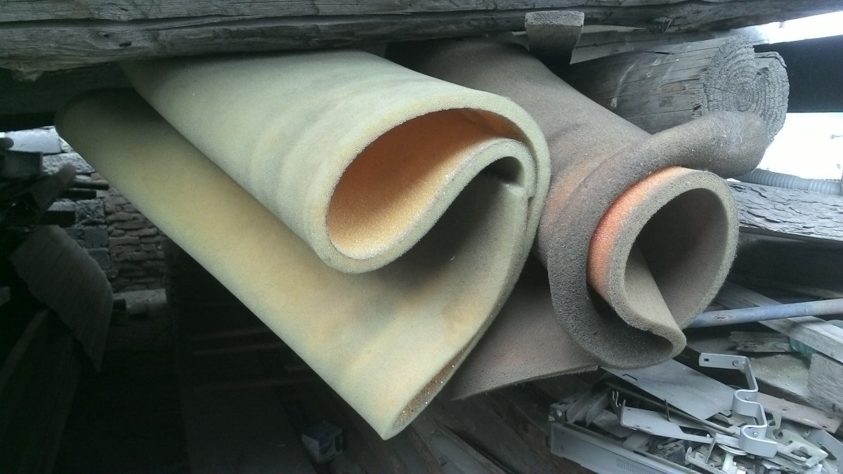

Командор 510 Опубликовано 21 июня, 2021 Я на разборке брал панели с автобусной Газели - на одних приклеен белый плотный поролон 1см, на других обычный диванный 2см. Я на них наклеивал Титаном Мегаплан 10мм с фольгой и потом 3мм сверху. Так что тут можно по разному смотреть. Мегаплан тот же поролон, только не такой жидкий. вроде обычный поролон был наклеен, не сыпется. Были диванные подушки столетние, одна рассыпалась, а две других целые за 20 лет Поделиться сообщением Ссылка на сообщение Поделиться на другие сайты
Yumata 41 Опубликовано 21 июня, 2021 После приклейки поролона на потолок остался зазор 50-100 мм., так что вентиляция будет! Поделиться сообщением Ссылка на сообщение Поделиться на другие сайты

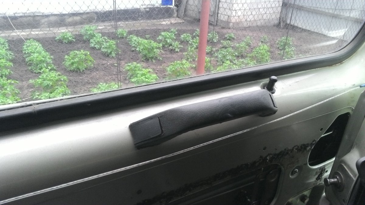

ZAN57 3 609 Опубликовано 21 июня, 2021 В 16.06.2021 в 08:26, Командор сказал: Вчера целый день е...мучился с замком сдвижной двери - захлопну дверь -открывается без проблем и снаружи и изнутри, захлопну и закрою открою на замок - потом не могу открыть дверь ни снаружи ни изнутри. Раз 15 снимал замок - всё работает отлично, установишь - тоже самое. Промыл, смазал, заменил - ничего не помогает, не могу найти причину. К вечеру установил - при повороте ключа не до конца поворачивается один рычаг, смазал V образную выемку, которую качает замок - начало работать, но не всегда, надо проследить. У меня так же началось весной, хотя до этого 4 года по кочкам... ничего не предвещало. Иногда нормально открывается, иногда клонит. Снял обивку изнутри и до сих пор не поставил... Обнаружил, что открывается после насильного поворачивания отверткой одного из язычков замка изнутри, чз щели. Подозреваю, что это не до конца открывается блокировка замка после запирания. Надо бы снять замок, отревизировать, смазать, возможно и поменять. Просто некогда с весны. Закончу с гаражом, возьмусь за машину в дорогу, как всегда второпях... А жаль. В 16.06.2021 в 09:57, lostmedia сказал: На внутренней части рычажок, сдвигающийся для запирания не доходит до зацепления с рычагом открытия ручкой. Я сверлил отверстие в той части рычажка, которая ходит по пазу в корпусе, и ставил слабую пружиинку, чтобы подтягивала рычажок. Ну да, я про это и пишу. Поделиться сообщением Ссылка на сообщение Поделиться на другие сайты

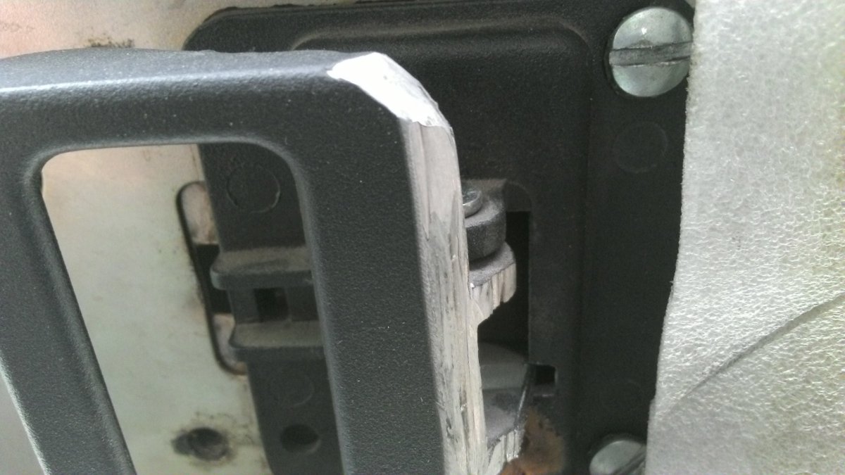

Командор 510 Опубликовано 21 июня, 2021 А мне пружинка не помогла, тяга от внутренней ручки была сильно утоплена в капронке, сделал пропил в ручке для большего хода - пока работает, каждый день проверяю Поделиться сообщением Ссылка на сообщение Поделиться на другие сайты
ZAN57 3 609 Опубликовано 21 июня, 2021 В 17.06.2021 в 20:56, german сказал: Была тоже такая заморока лет пять назад, вышел из положения тем что снял устройство промыл смазал, и поставил на место. А до этого приходилось в районе ручки открывания двери несколько раз ладонью или кулаком постучать посильнее без фанатизма, несколько ударов снаружи и открытие происходило. Один из вариантов, как то так. Да, если снаружи открываешь ключом, то при открывании плечом надавливаешь на дверь у замка, либо кулаком слегка, то тогда потом ручкой снаружи открывается. Видимо при сжатом уплотнителе рычажок свободно доходит до конца при отпирании. Пару раз было даже так- открываешь ключом блокировку, дергаешь за ручку- фиг, не открывается. После этого надавишь или стукнешь- открывается. рычажок дошел до конца. А вот изнутри сложнее открывать, дверь в районе замка подтянуть внутрь сложно, особенно женщине, ребенку. Поделиться сообщением Ссылка на сообщение Поделиться на другие сайты
Командор 510 Опубликовано 21 июня, 2021 Над замком у стекла ручку стандартную прикрутил, ей поджимаю дверь при закрывании. А прорезь во внутренней ручки для большего хода тяги тут пропилил Поделиться сообщением Ссылка на сообщение Поделиться на другие сайты
ZAN57 3 609 Опубликовано 21 июня, 2021 1 час назад, Командор сказал: Над замком у стекла ручку стандартную прикрутил, ей поджимаю дверь при закрывании. А прорезь во внутренней ручки для большего хода тяги тут пропилил Про доп ручку молодец. Лишь бы гайцы не цеплялись, но думаю она не привлекает внимания. А про прорезь что то не понял, туплю... В смысле чтобы не упиралась в пластиковую накладку под ней? Поделиться сообщением Ссылка на сообщение Поделиться на другие сайты
