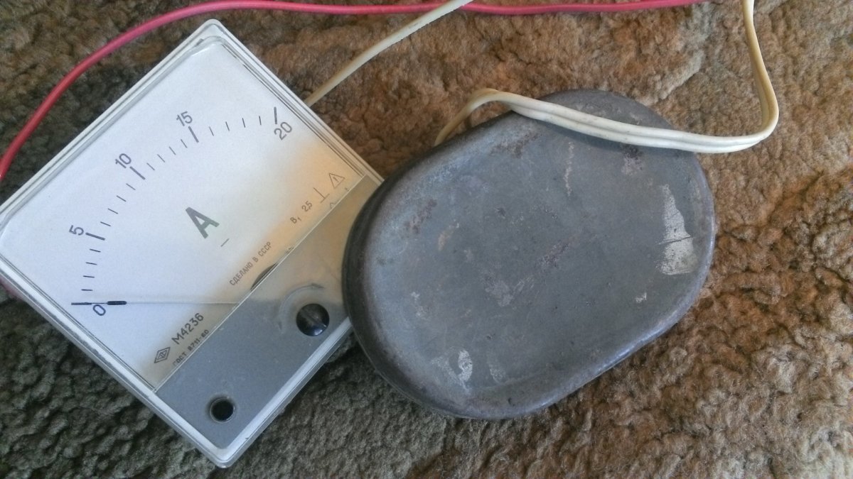

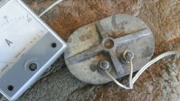

эдич 3 212 Опубликовано 20 апреля, 2022 23 часа назад, Командор сказал: @эдич Зачем мне за 20 минут нагревать 40 литров воды, с утра я минимум 6 часов ехать буду до вечера, конечно с остановками, горячий тосол будет прокачиваться через змеевик, что то нагреет, тем более бак в пенопласте укрыт будет. А ещё дополнительно хочу к баку прижать 12 вольтовый электровулканизатор (раньше такие были), он берёт 5 ампер и греет очень хорошо, тумблером буду его подключать, если тосол не будет справляться. Контроль через цифровой термометр на торпеде. Тосол или самотёком будет циркулировать, или помпой стандартной, она будет установлена на раме возле двигателя, берёт 2,5 ампера, тоже через тумблер подключу, а можно и вторым регулятором от дополнительной печки, он сейчас не задействован, так как эта печка убрана. А бак на крыше будет под тентом, на котором закреплена солнечная панель, она тоже будет весь день на ходу и на стоянках задействована, на второй аккумулятор с холодильником. Да и тёплый воздух от холодильника будет возле бака крутиться, не так он остывать будет через пенопласт. Это хорошо в пути. А на стоянке? Ты вышел с моря надо ополоснутся, и не только тебе.? На стоянке, а если еще длительной каждый раз заводить машину не айс. Но если чисто на дорогу, то нормально. Поделиться сообщением Ссылка на сообщение Поделиться на другие сайты

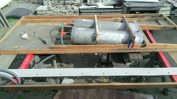

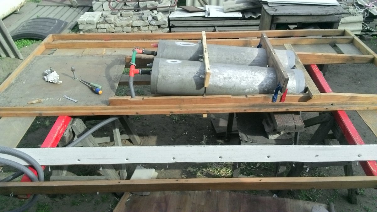

Командор 441 Опубликовано 7 мая, 2022 Наконец смонтировал двойной бак для воды на багажник, закачал воды, не протекает, слил в 30 литровые бутыли, оказалось всего литров 62 входит. Сниму, поставлю повыше, попробую помпой газелевской воду закачать. А над баками смонтирую площадку для солнечной панели, которая уже будет на тенте закреплена. Поделиться сообщением Ссылка на сообщение Поделиться на другие сайты

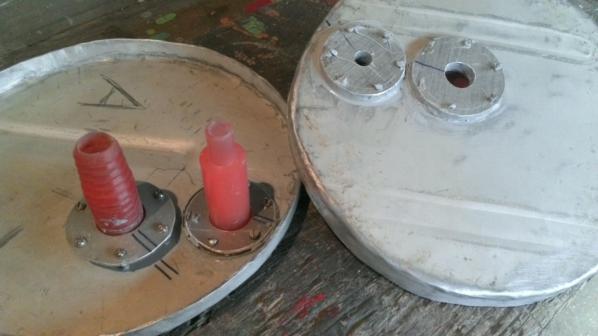

Командор 441 Опубликовано 7 мая, 2022 У меня раньше там бензобак от газ51 стоял, но ржавый был внутри и вода ржавая текла. Сейчас сделал из дюралевых труб, думаю лучше будет. Заглушки из алюминия поставил, варить не стал, на заклёпки и клей посадил Поделиться сообщением Ссылка на сообщение Поделиться на другие сайты

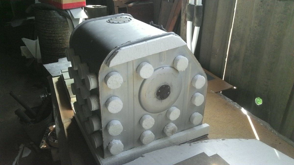

Игорь85 755 Опубликовано 11 мая, 2022 Лучше купить канистру экспидицыонную. Крышку с клапаном для подключения душа, на неё. Получишь нормальный душ. Поделиться сообщением Ссылка на сообщение Поделиться на другие сайты

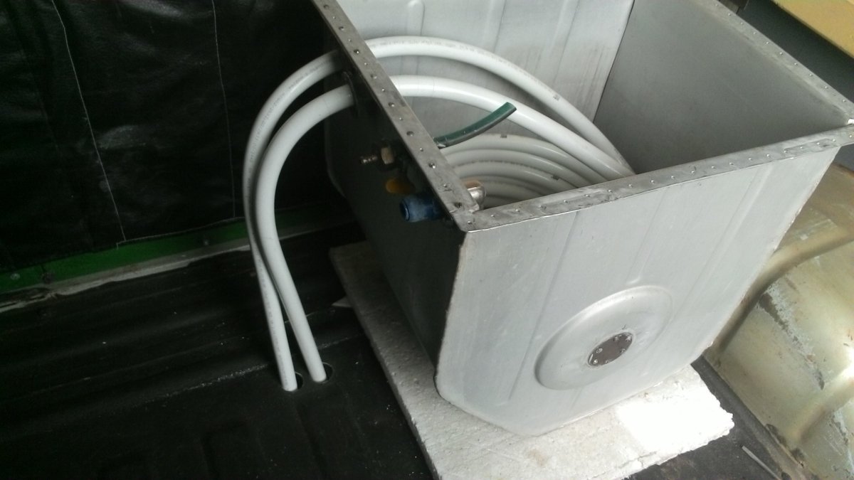

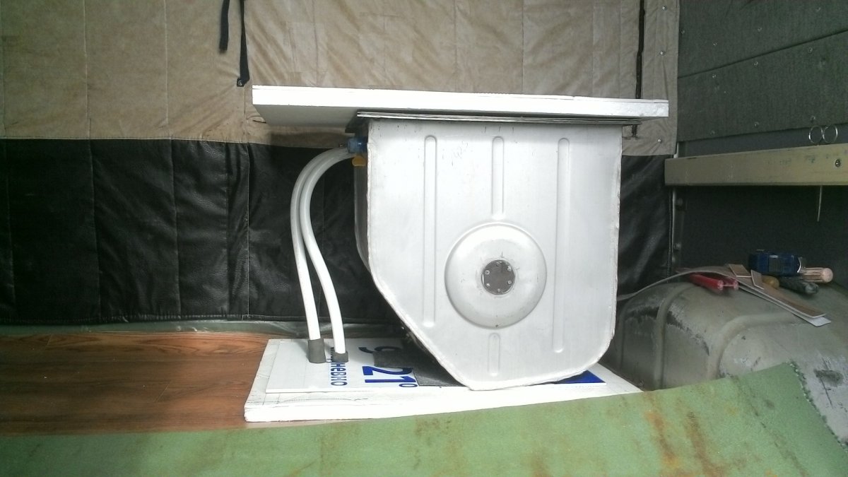

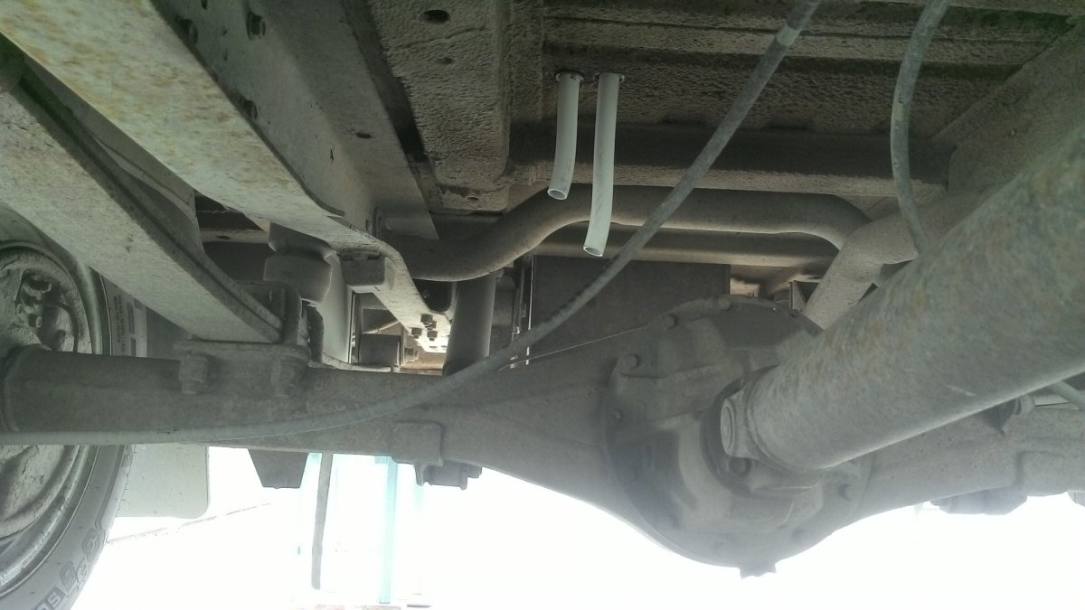

Командор 441 Опубликовано 17 мая, 2022 Понемногу, понемногу монтирую сантехнику с водопроводом на Газон, оба бака на стенде погонял, воду туда сюда. В верхний бак можно из колонки или насосом закачивать, а можно и сверху через лейку ведром залить. В нижний бак самотёком заполняется, также в тазик для мытья и во время остановок можно руки помыть - под задним бампером циркалка стоит от жд вагонного умывальника. Теперь нижний бак в пенопласт одеть, но не вплотную буду, оставлю 2 см просвет. Под пол багажника вывел змеевик , теперь тосол надо будет к нему подвести. Поделиться сообщением Ссылка на сообщение Поделиться на другие сайты
Командор 441 Опубликовано 20 мая, 2022 Пробую ставить бак на место Вот к этим трубкам змеевика надо тосол подвести Поделиться сообщением Ссылка на сообщение Поделиться на другие сайты

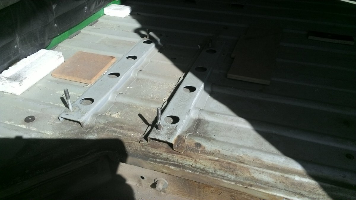

Командор 441 Опубликовано 21 мая, 2022 Продолжаю закрывать бак пенопластом, промежуток между баком и пенопласта позволит прокачивать воздух для подачи в салон при холодной ночи. Бак будет служить теплоаккумулятором. Снял пол в салоне, срежу болты крепления сидений, нарежу резьбу в оставшихся от них головках. Буду крепить сидения болтами сверху. В дальняк сниму сидения, под спальный стеллаж будут прекрасно вставляться коробки с любым ништяком. Поделиться сообщением Ссылка на сообщение Поделиться на другие сайты
