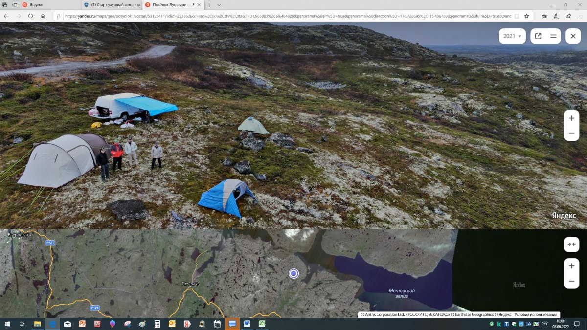

Вот на яндекс картах нашёл панораму, на карте снизу видно что это рядом с дорогой на Рыбачий, рядом райцентр Печенга.  Панорама правда всего одна, но  и море видно вдали, машина кемпер явно не вездеход, дорога видна вполне приличная грунтовка. Там же камень, скорее не 4*4 нужны, а большой клиренс, чтобы по камням ехать.

@ZAN57 Писали, что войска убраны, военгородки заброшены, надо уточнить. Карелия мне пропуска до Норвегии и Финляндии выслали. Мурманск выдал до Лиинахамари, я упоминал и Рыбачий, но ничего не пришло, надо позвонить, узнать.

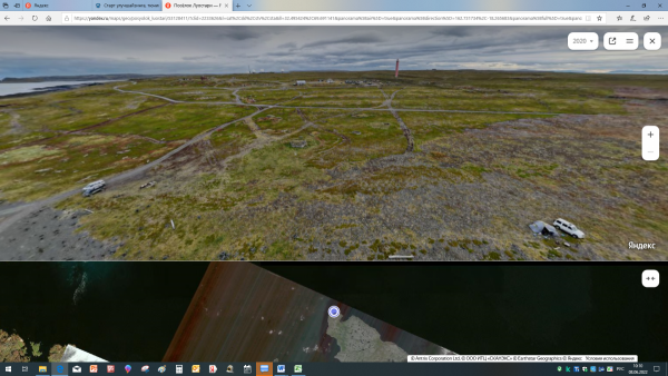

А вот панорама с самого рыбачьего, с самого его северо- западного конца, дальше только море. Маяк виден, дорог как в Америке... ровненькие, и машины так себе по клиренсу- патриот и пара минивэнов

Посмотрел на гугл карте- фоток сотни, дороги есть. Правда подборка фоток от одной кампании, они на дастерах, патрах, мицубиши и шишиге.

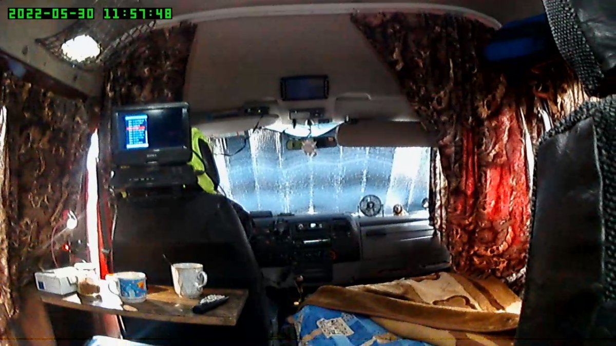

Саныч кузин
Как то так20220530_115430A_Moment(2).thumb.jpg.982943d441eda665df76d02ed37fa1fe.jpg

Командор
@Саныч кузин Разделяй ентером фотографии - сливаться не будут. Посмотри как меня

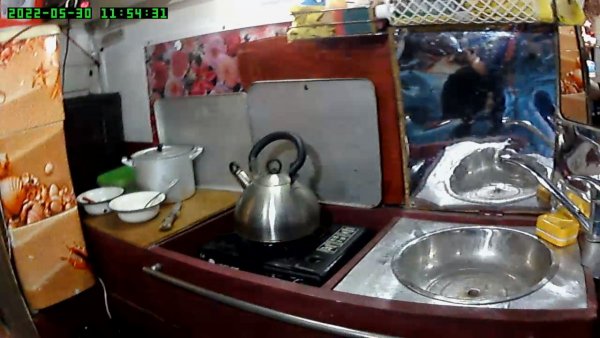

Кухонный блок конечно шикарный, Газель есть Газель. Но и у меня будет возможность приготовить завтрак или ужин в непогоду в салоне. Вот закончил с санузлом и кладовой, теперь и кухней займусь.

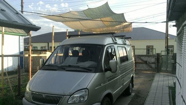

Командор
Машина стоит во дворе, и как наступила жаркая погода ставлю над своей яхтой солнцезащитные паруса. Работать намного комфортнее.

Согласен, кухонный блок красивый и удобный похоже.

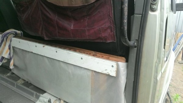

Командор
По механизму складного сидения вопрос снимается - откидыванию сидения мешает брусок на котором лежат спальные стеллажи.
