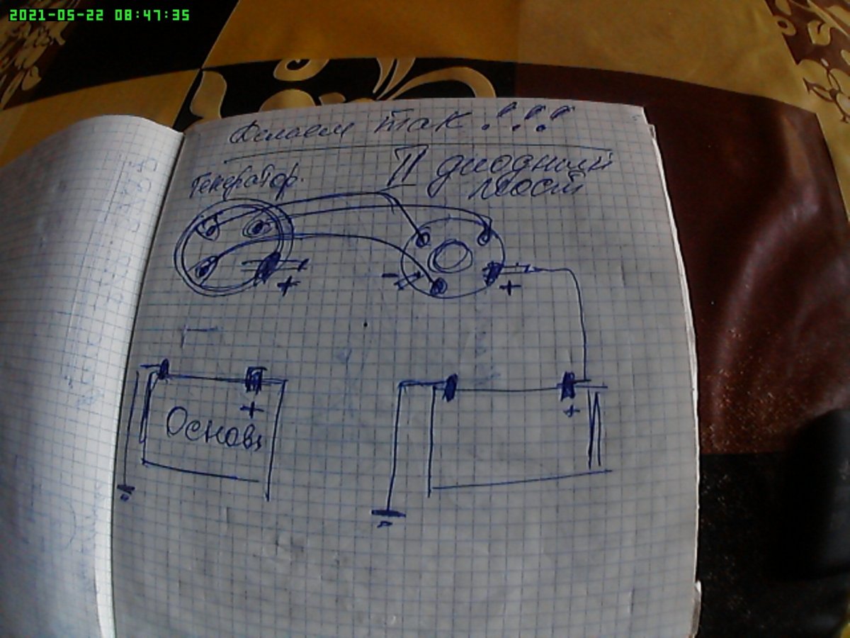

Саныч кузин 30 Опубликовано 18 февраля, 2022 @ZAN57 @Командор Добрый вечер. Давно не заглядывал. А вы все изобретаете велосипед. Признайтесь честно что вы даже не пробовали заряжать доп АКБ через второй диодный мост. Я это уже описывал все это и с фото. У меня уже сколько лет работает. Сделайте и будет вам счастье и Санычу спасибо не забудьте сказать. А на Архангельск с Мурманска в Пудоже поворот на Каргополь и с него уже на Плесецк, Северодвинск, Архангельск Поделиться сообщением Ссылка на сообщение Поделиться на другие сайты
Саныч кузин 30 Опубликовано 18 февраля, 2022 @Саныч кузин @ZAN57 @Командор Добрый вечер. Давно не заглядывал. А вы все изобретаете велосипед. Признайтесь честно что вы даже не пробовали заряжать доп АКБ через второй диодный мост. Я это уже описывал все это и с фото. У меня уже сколько лет работает. Сделайте и будет вам счастье и Санычу спасибо не забудьте сказать. А на Архангельск с Мурманска в Пудоже поворот на Каргополь и с него уже на Плесецк, Северодвинск, Архангельск Поделиться сообщением Ссылка на сообщение Поделиться на другие сайты
Командор 510 Опубликовано 19 февраля, 2022 @Саныч кузин Да, так не пробовал, вот потеплеет, буду твои и @ZAN57 изобретения пробовать. А в твоём варианте напряжение сразу с диодов идёт, без реле напряжения? На больших оборотах может до 20 вольт подскочить. А у @ZAN57 регулируемое ступенчето напряжение сразу на на оба аккумулятора пойдёт, или на ток который задействован. Мой дополнительный можно отключать от системы, тогда на нём только холодильник висит. Можно и основной на ходу отключить,ехать на дополнительном, но он всё равно полностью не зарядится. Вот и надо ваши причиндалы цеплять. Поделиться сообщением Ссылка на сообщение Поделиться на другие сайты

Саныч кузин 30 Опубликовано 19 февраля, 2022 Сделайте и не фантазируйте про 20 вольт а то еще год будете дискутировать, формулы, теоремы и поверьте родного генератора за глаза. И вот не надо бы этих диодов и тумблеров но каждому свое Поделиться сообщением Ссылка на сообщение Поделиться на другие сайты
Командор 510 Опубликовано 20 февраля, 2022 14 часов назад, Саныч кузин сказал: Сделайте и не фантазируйте про 20 вольт а то еще год будете дискутировать, формулы, теоремы и поверьте родного генератора за глаза. И вот не надо бы этих диодов и тумблеров но каждому свое Да я вот как тот хохол, пока не пощупае, не поверит. Диодов от генератора нет, но обычных на 10 ампер найду с радиатором. Поделиться сообщением Ссылка на сообщение Поделиться на другие сайты

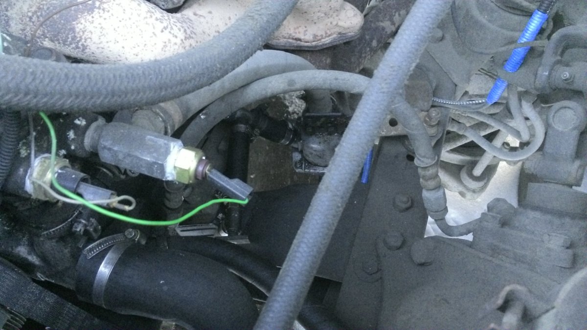

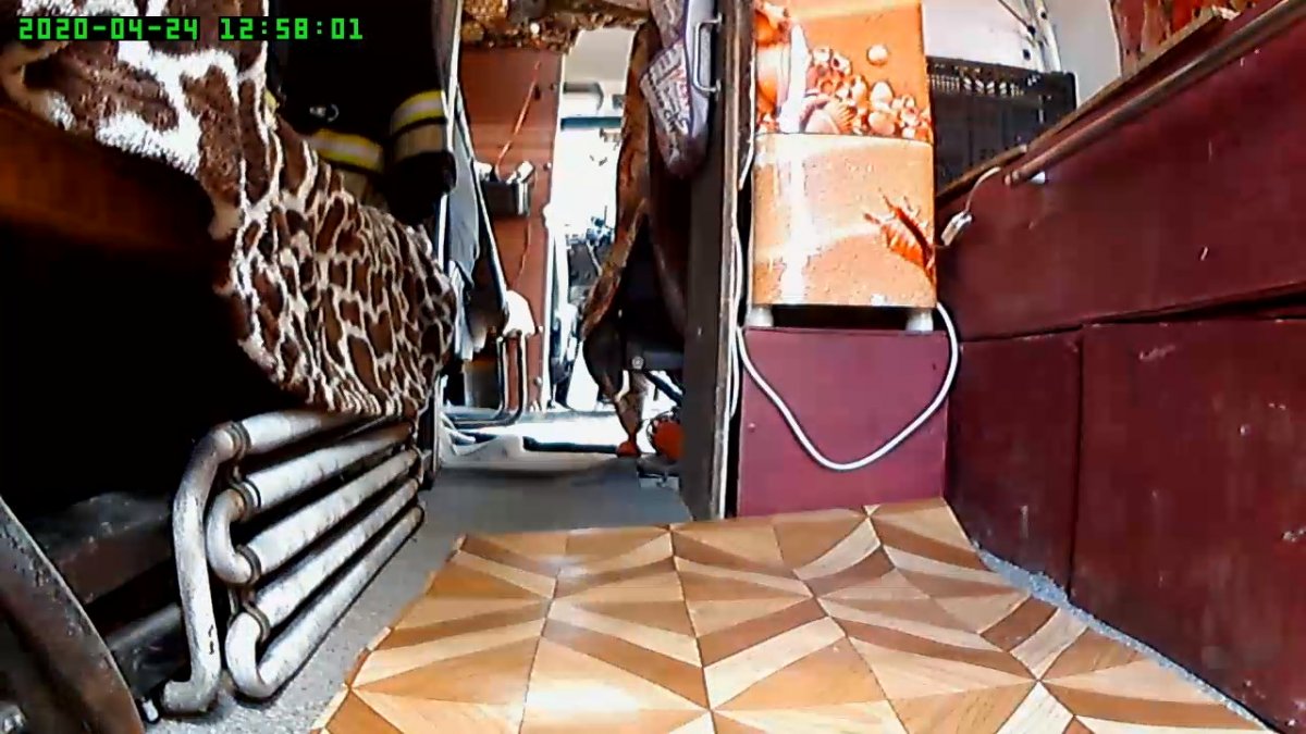

Командор 510 Опубликовано 21 февраля, 2022 Еще в одном деле помогите разобраться, друзья газелисты-соболисты, надо нагреть воду в баке установленном в грузовом отсеке. Так как я вторую печку из салона убрал за ненадобностью, основная подключена как обычно, шланги от второй печки я тоже убрал вместе с помпой. На лето и одной печки хватит, даже в поездке за северный полярный круг. Зимой у меня стоит подогреватель тосола на 220 вольт, тосол поступает из сливного отверстия блока и подаётся уже нагретый в термостат у датчика температуры ОЖ. Хочу на лето его как всегда снять и брать горячий тосол от термостата через помпу, прокачивать его через змеевик установленный в баке с водой, дальше этот тосол будет уходить в сливное отверстие блока. Вот и вопрос, будет ли работать эта система? Поделиться сообщением Ссылка на сообщение Поделиться на другие сайты
valemat 1 989 Опубликовано 21 февраля, 2022 4 часа назад, Командор сказал: тосол от термостата через помпу, прокачивать его через змеевик установленный в баке с водой, дальше этот тосол будет уходить в сливное отверстие блока А не хочешь использовать выхлопной коллектор? Чтобы не нарушать движение ОЖ в двигателе. Поделиться сообщением Ссылка на сообщение Поделиться на другие сайты
Саныч кузин 30 Опубликовано 21 февраля, 2022 @Командор У меня на салонную печку выход от термостата, уголок закручен рядом с аварийным датчиком температуры. На лето в эту магистраль включаю для доп охлаждения масляный ЗИЛовский радиатор Подогреватель 220 вольт не трогаю, как стоит так и стоит Зимой радиатор в фургоне под спальником Поделиться сообщением Ссылка на сообщение Поделиться на другие сайты
Саныч кузин 30 Опубликовано 21 февраля, 2022 @Командор У тебя сюда идет выход с подогревателя а у меня выход с подогревателя идет к обратке с печек (закручен тройник который шел с подогревателем Северс) Тебе надо значит туда тройник или же выход с печки и в обратку тройник но чтобы не перекидывать каждый раз зима - лето лучше от подогревателя в обратку от печек у помпы а от этого выхода уже на змеевик. А я помпу никогда не снимаю, она как раз стоит в этой магистрали от термостата на салонные печки а летом прокачивает через доп радиатор. В пробке в жару встанешь включаешь помпу, мало включаешь электровентилятор радиатора Поделиться сообщением Ссылка на сообщение Поделиться на другие сайты

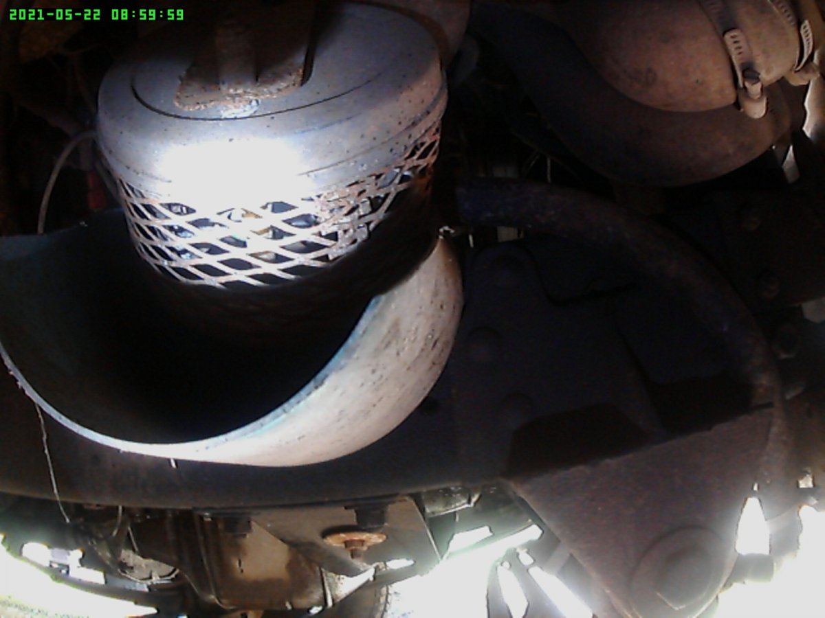

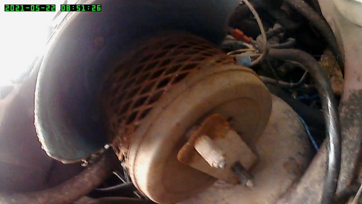

ZAN57 3 609 Опубликовано 22 февраля, 2022 (изменено) Я в 90-е на калымах грел бак с водой от глушака. Прямо сверху на глушак наваривал гильзу, как рубашку, с толщиной водяного слоя 2см, из разрезной трубы большего диаметра и два патрубка на выход 18мм, на нагнетании холодной воды в рубашку эл.помпа (тогда ещё не Газелевская была, а от Волги- универсала 2412 медицинской, с второй салонной печкой). Она была суперская и до сих пор рабочая, из красного пластика, диаметр крыльчатки в 2 раза больше Газелевской, элдвигатель такой же... Что интересно, производительность и давление больше. Бак плоский, высотой 8см, а размером по спальнику стоял, где-то на 100-110л. Прямо на баке был спальник, за день салон неплохо прогревался от этого бака, на ночь сверху куча тряпок и матрац. И то жарко было. К утру тряпки выкидывались, оставался тонкий поролоновый матрац. Тогда еще тосола не было. Так же было на нашем самособранном КАМАЗе с афганцами в фирме "Саланг". Но тогда уже тосол был. Аккумулятор тепла помогал не только ночью но и на стоянках, погрузках и т.д. Включаешь элпомпу, тосол прогревает ДВС. Если хочешь сделать от системы охлаждения ДВС, то конечно бесконтактным подогревом, по принципу бойлера, лучше пластинчатого. И этот теплообменник лучше ставить не в баке, не тащить тосол чз всю машину, а сделать рядом с ДВС, и в бак гнать элпомпой уже подогретую воду. Изменено 22 февраля, 2022 пользователем ZAN57 Поделиться сообщением Ссылка на сообщение Поделиться на другие сайты
