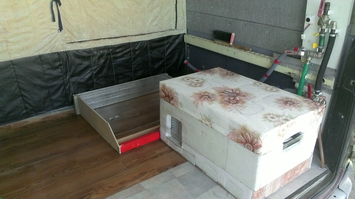

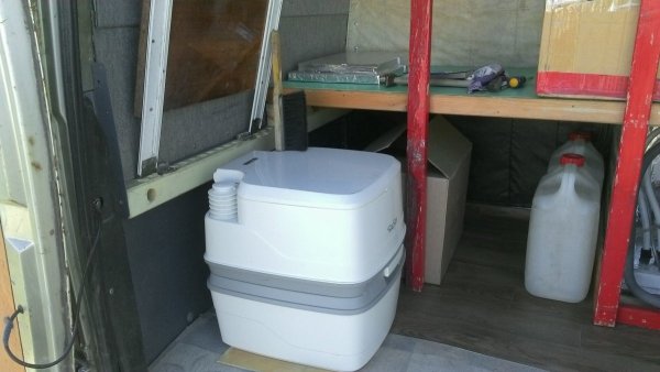

Фиксатор бака и упор для холодильника
Арматура для водопровода укреплена сбоку не стене, под бампер установлена циркалка от ж.д. рукомойникаWIN_20220530_072919.thumb.JPG.b8fd60fd936ce0e28ce3baccf32aaacb.JPG всегда можно руки сполоснуть

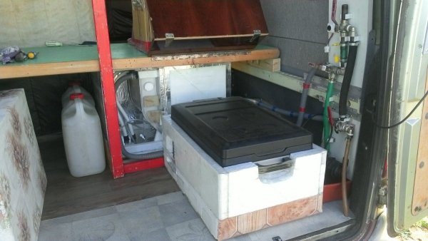

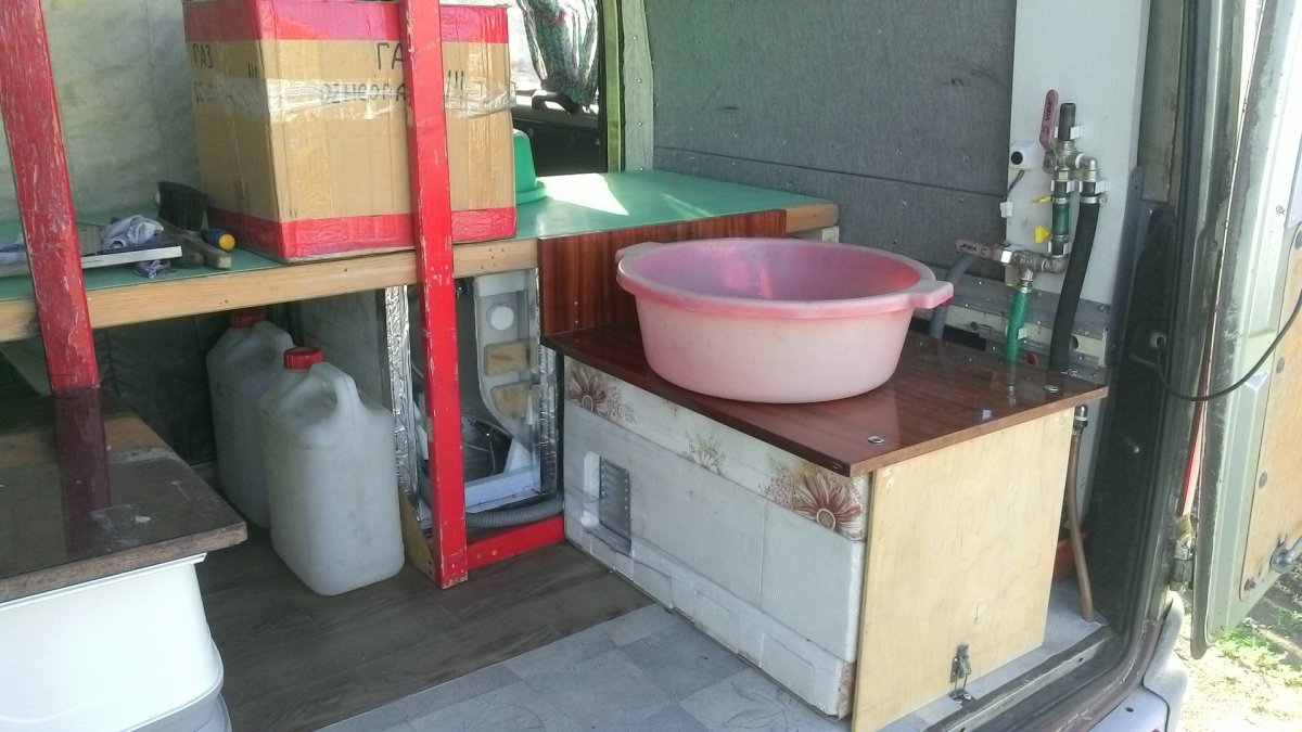

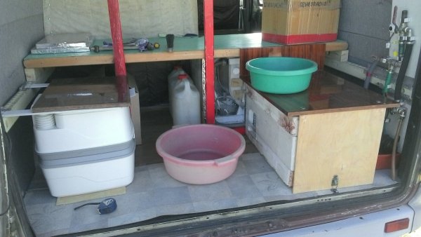

Продолжение: на холодильник опускается столешница, на неё ставится тазик для помывки, так же через неё можно перелазить в салон не выходя из машины. Эта столешница пристёгивается к полу застёжкой и туго прижимает холодильник к полу.
На унитаз также опускается сидение, будет фиксироваться сверху и снизу
Можно будет ночью или в непогоду или же в городе пробраться в задний отсек и воспользоваться удобствами

2 часа назад, Командор сказал:
Т.е. пока идёт трапеза в холодильник не залезешь? Наверно не удобно?

Командор
24 минуты назад, Денис22 сказал:
Трапеза идёт в маркизе или в салоне, задний отсек для этого не предназначен. Да, добираться до холодильника только через заднюю дверь, но можно, если захотеть, поставить другую конструкцию столешници, тогда и из салона можно добраться до холодильника. читай внимательно текст описания.

Командор на биотуалет сверху крышка это лишнее, био если смущает накрой покрывашкой, лишнее конструкции никчему, а нагрузку в одну задницу и так выдержит. А вот лазание туда сюда лично для меня акробатика, проще вышел и зашол.

Я предполагал туалетное садовое ведро наверх на крышу, чтобы ночью в туалет не бегать, или биотуалет. Думаю раскачивания не так страшны, но уж если смущает, то не проблема иметь заранее сваренные распорки под кузов, 4 шт. Профиль нужной длины, сверху чашка упора в кузов, чтобы не скользила и не выпадала, снизу пятак или квадрат 10*10см., упор в грунт или асфальт. У меня такие были на буханке, когда я её использовал как мобильные строительные леса, типа аутригеров крана. А сосед пошел дальше на своей строительной буханке, с которой у него работает бригада с багажника- и леса ставит прямо на фанерный пол багажника, и лестницы и т.д. Так у него к низу багажника на болтах- шарнирах закреплены 4 стойки из трубы 40*40, а внизу трубы вставляется винтовой упор от обычных строительных лесов, вышки- тур. Подъехал к месту работы, опустил вниз стойки, вывел резьбой упор в грунт. Получается устойчивая платформа.
