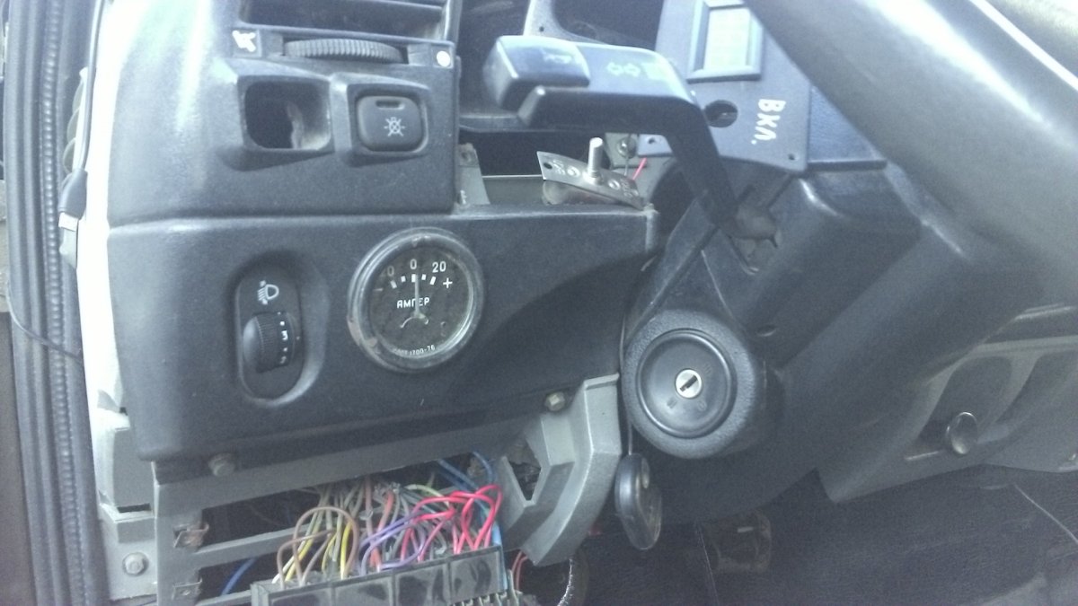

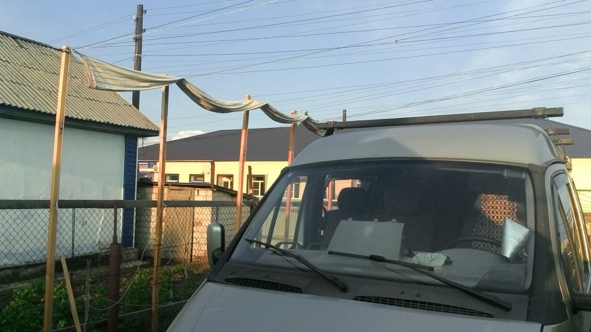

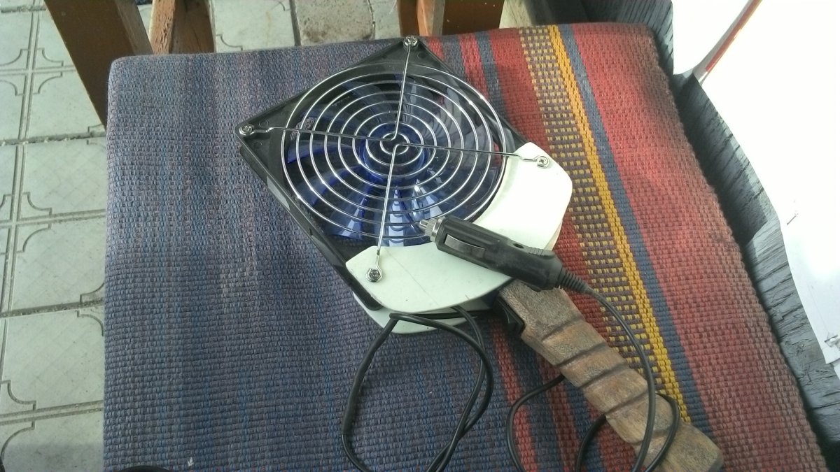

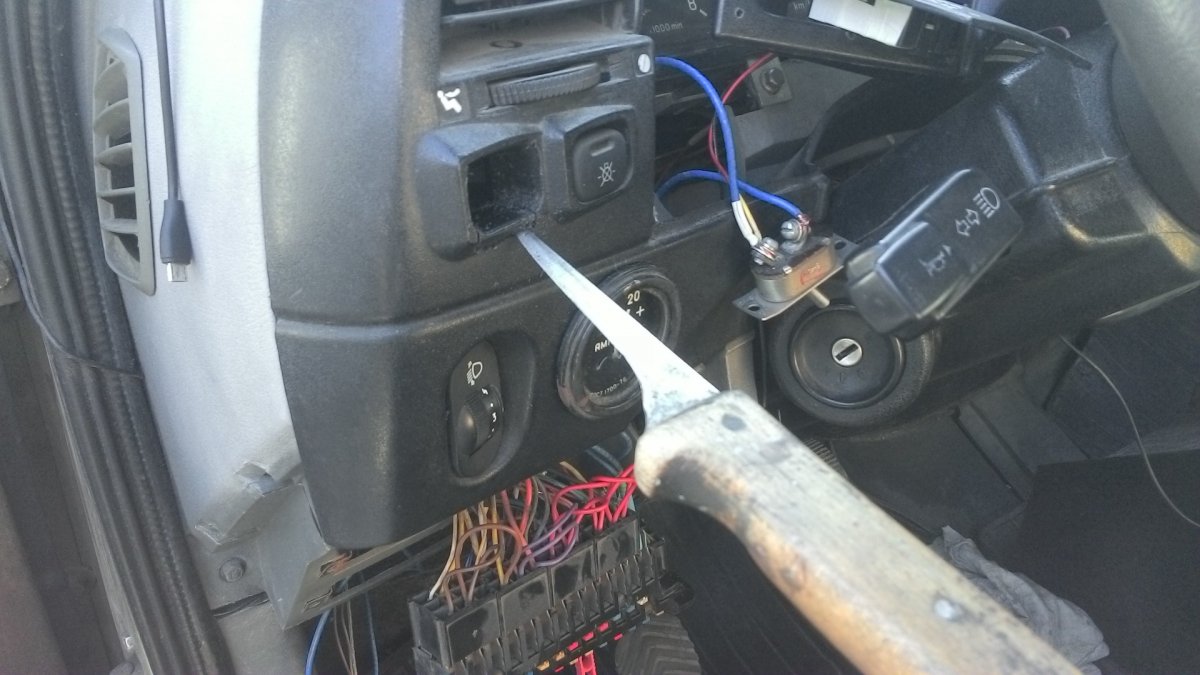

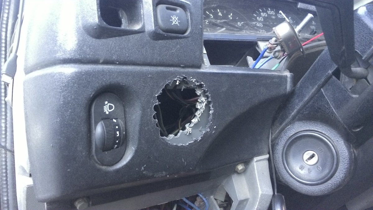

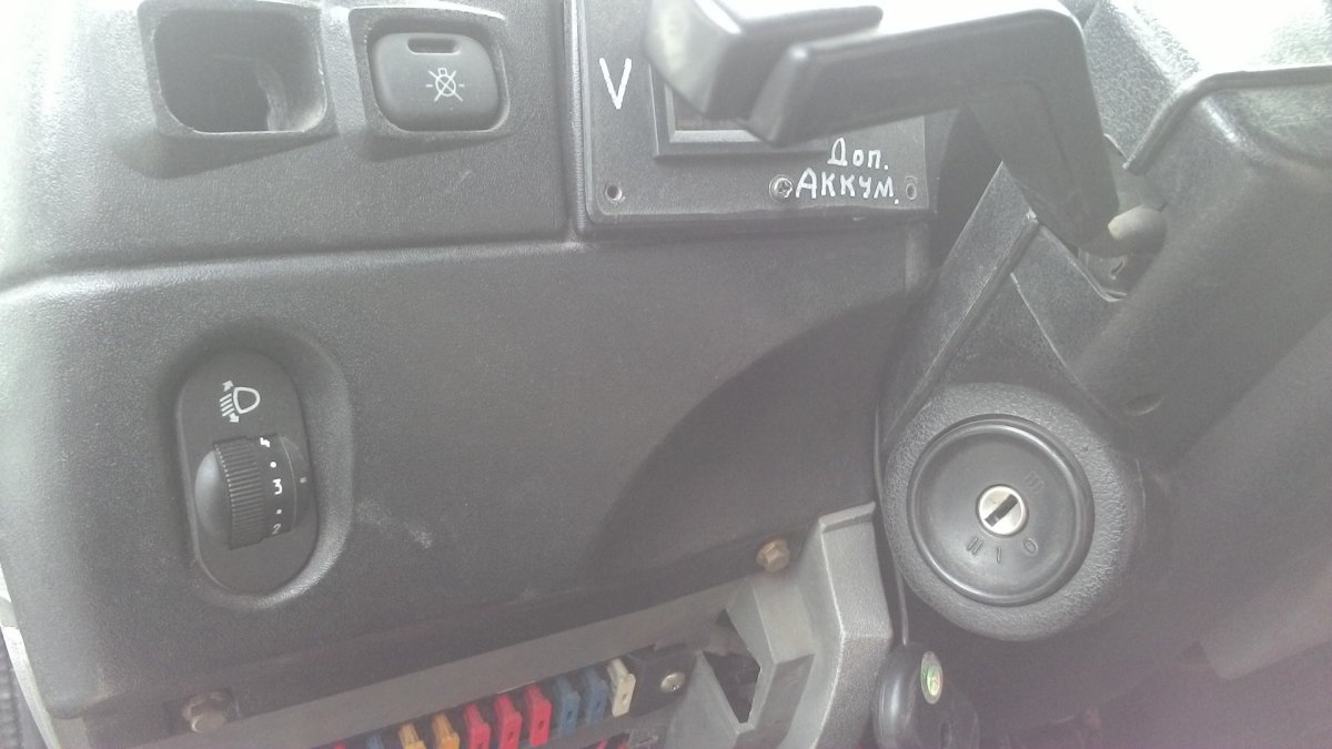

Командор 442 Опубликовано 19 июня, 2022 @PanDiman С Али выписать уже не успею, да и с деньгами туго, есть моторчики разные - крыльчатку и крепление сочиню, есть электровеер на первый случай. Паруса над моей яхтой в собранном состоянии, пока дни не жаркие. На левой заглушке у меня дополнительный аккумулятор подключается и напряжение его показывается. На правую поставил выключатель эл.вулканизатора для дополнительного нагрева воды в баке и термометр. Выключатель и провод мощные, что бы реле не ставить, опять же предохранитель подвешу отдельный, на 15 а, ток нагревателя 5. Поделиться сообщением Ссылка на сообщение Поделиться на другие сайты

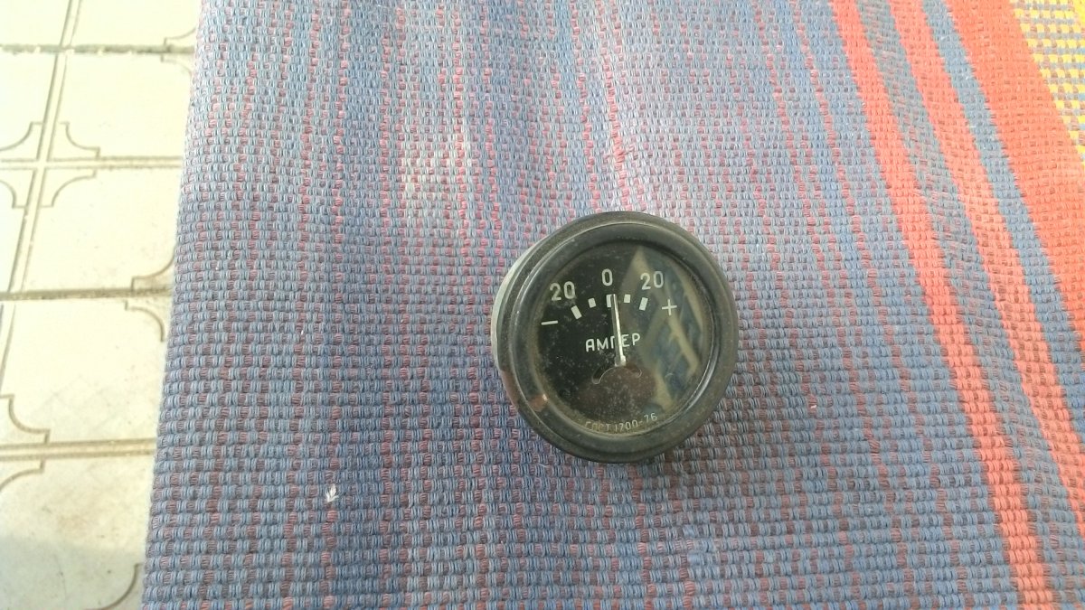

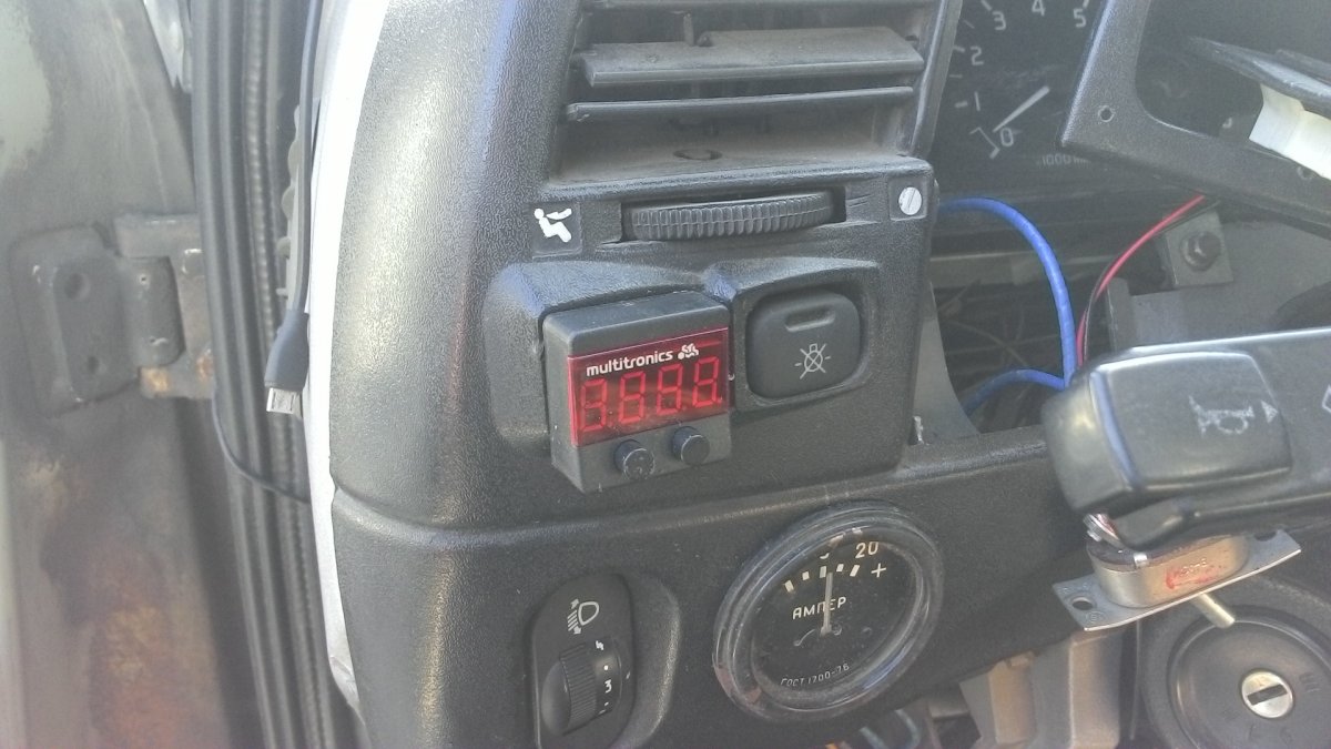

Командор 442 Опубликовано 19 июня, 2022 Под левой заглушкой хочу поставить амперметр, для контроля заряда разряда доп. аккум. Поделиться сообщением Ссылка на сообщение Поделиться на другие сайты

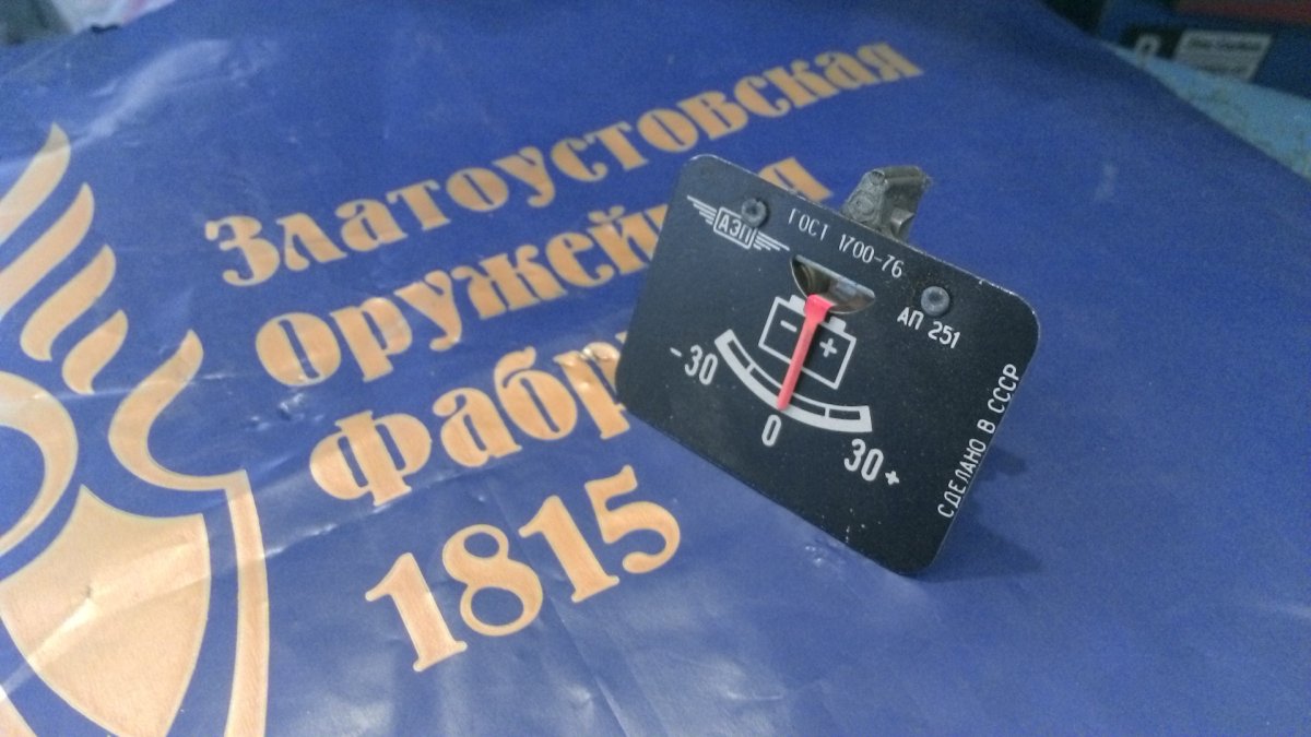

эдич 3 212 Опубликовано 19 июня, 2022 2 часа назад, Командор сказал: Под левой заглушкой хочу поставить амперметр, для контроля заряда разряда доп. аккум. Как то не солидно амперметр прошлого века впихивать. Сейчас столько цифровых, и любых размеров. У меня в прикуривателе, показывает заряд и 2 usb. типа такого. 1 Поделиться сообщением Ссылка на сообщение Поделиться на другие сайты
Командор 442 Опубликовано 19 июня, 2022 @эдич Вольтметров у меня много, хочу ток заряда разряда видеть, я могу включить параллельно добавочный аккумулятор а потом выключить основной и ехать только на добавочном. Вот амперметр и покажет условия работы добавочного. На добавочном я только заводить не смогу, провод не потянет. Поделиться сообщением Ссылка на сообщение Поделиться на другие сайты
эдич 3 212 Опубликовано 19 июня, 2022 4 минуты назад, Командор сказал: @эдич Вольтметров у меня много, хочу ток заряда разряда видеть, я могу включить параллельно добавочный аккумулятор а потом выключить основной и ехать только на добавочном. Вот амперметр и покажет условия работы добавочного. На добавочном я только заводить не смогу, провод не потянет. Ну не красиво ставить то что ты показал. Поделиться сообщением Ссылка на сообщение Поделиться на другие сайты
Командор 442 Опубликовано 19 июня, 2022 А на USB у меня отдельно штук семь блоков мощных стоят, на навигатор, на видеорегистратор, на камеру и отдельные выводы есть. 1 минуту назад, эдич сказал: Ну не красиво ставить то что ты показал. Цифровых на заряд разряд нет простых, а такой очень информативен, главное не точность, а положение стрелки. Это как стрелочные часы и цифровые, в цифровых надо читать цифры, а в стрелочных достаточно увидеть положение стрелок - намного быстрее доходит. 6 минут назад, эдич сказал: Ну не красиво ставить то что ты показал. Могу и ободок квадратным сделать и шкалу напечатать современную, никто не узнает Газоновский прибор, но некогда. @эдич Можно и планшет установить и вывести на него все что надо, как в самолётах современных. Поделиться сообщением Ссылка на сообщение Поделиться на другие сайты
Командор 442 Опубликовано 19 июня, 2022 Есть и такой, поновее, надо только корпус подобрать 56 минут назад, эдич сказал: Как то не солидно амперметр прошлого века впихивать. Сейчас столько цифровых, и любых размеров. У меня в прикуривателе, показывает заряд и 2 usb. типа такого. Это вольтметр Поделиться сообщением Ссылка на сообщение Поделиться на другие сайты

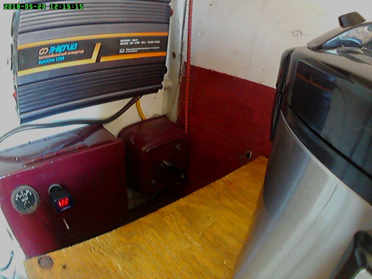

Саныч кузин 30 Опубликовано 19 июня, 2022 @Командор так Поделиться сообщением Ссылка на сообщение Поделиться на другие сайты
Командор 442 Опубликовано 19 июня, 2022 23 минуты назад, Саныч кузин сказал: @Командор так Это в каком углу распредщит стоит? А инвертор на 2-3 квт буду ставить когда генератор на 120 ампер подвешу, сейчас у меня на 75, и запасной на 90. толку с них не будет. Бесперебойник, подаренный мне, стоит, он на 300 вт. Поделиться сообщением Ссылка на сообщение Поделиться на другие сайты
Саныч кузин 30 Опубликовано 19 июня, 2022 @Командор где у тебя проем И не заморачивайся со 120ым, у меня от десятки стоит и на все хватает а доп акб сейчас один на 70 Амп и второй на 90 Амп 1 Поделиться сообщением Ссылка на сообщение Поделиться на другие сайты

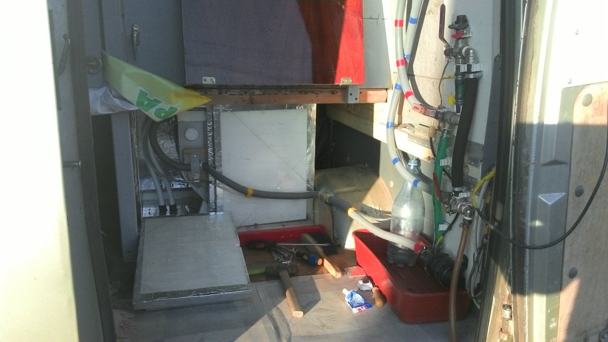

Командор 442 Опубликовано 20 июня, 2022 И вот как можно так курочить машину И так тоже больно, себе бы так А вот с водопроводом дело идёт, осталось багажник на крышу установить и шланг завести внутрь. Прийдётся в вентиляционной решётке с правой стороны дырку сверлить. Поделиться сообщением Ссылка на сообщение Поделиться на другие сайты
