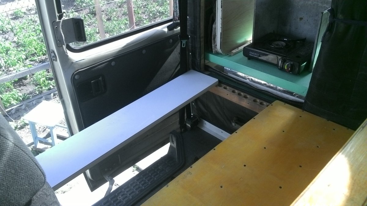

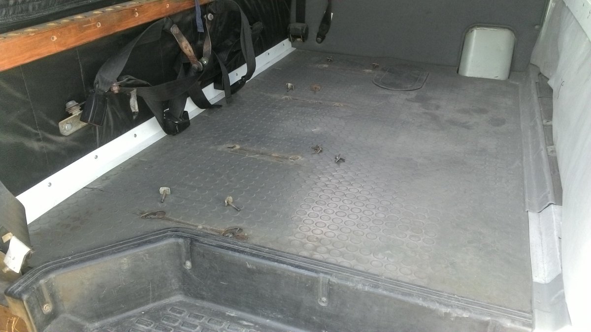

Командор 489 Опубликовано 22 июня, 2022 Вот сидения снял - пол гладкий, без шпилек. на следующий год буду его заклеивать и настилать по методу Чена (Александра). Поделиться сообщением Ссылка на сообщение Поделиться на другие сайты

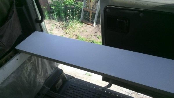

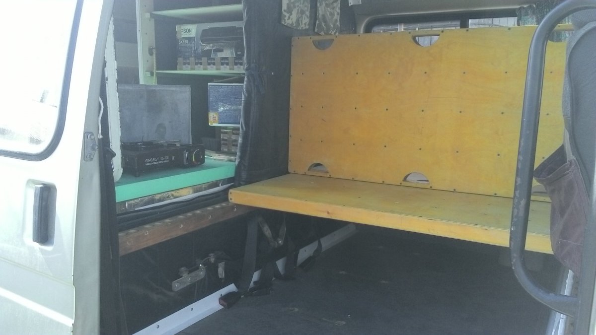

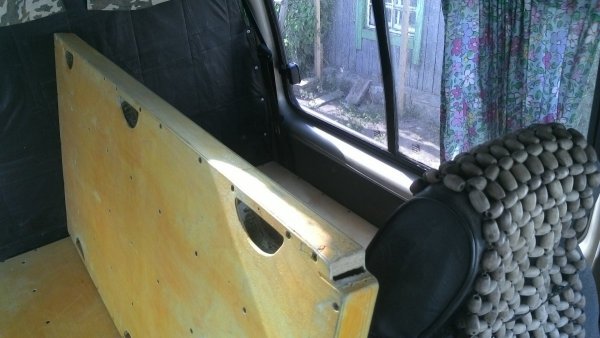

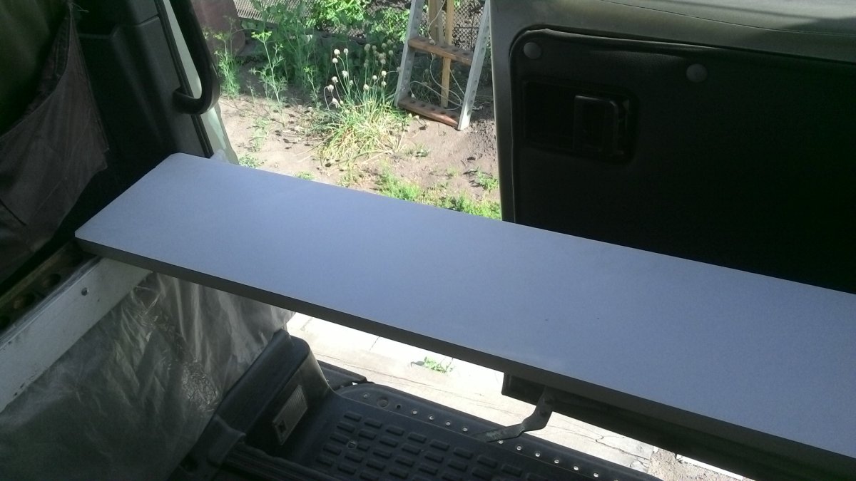

Командор 489 Опубликовано 22 июня, 2022 Постель убирается к окну, первый стеллаж делается спинкой, газ плита на проходе Ставится лёгкая столешница 1 Поделиться сообщением Ссылка на сообщение Поделиться на другие сайты

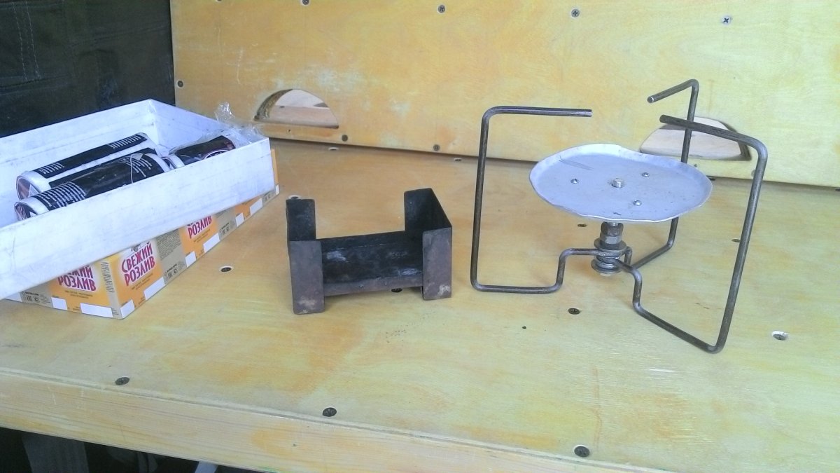

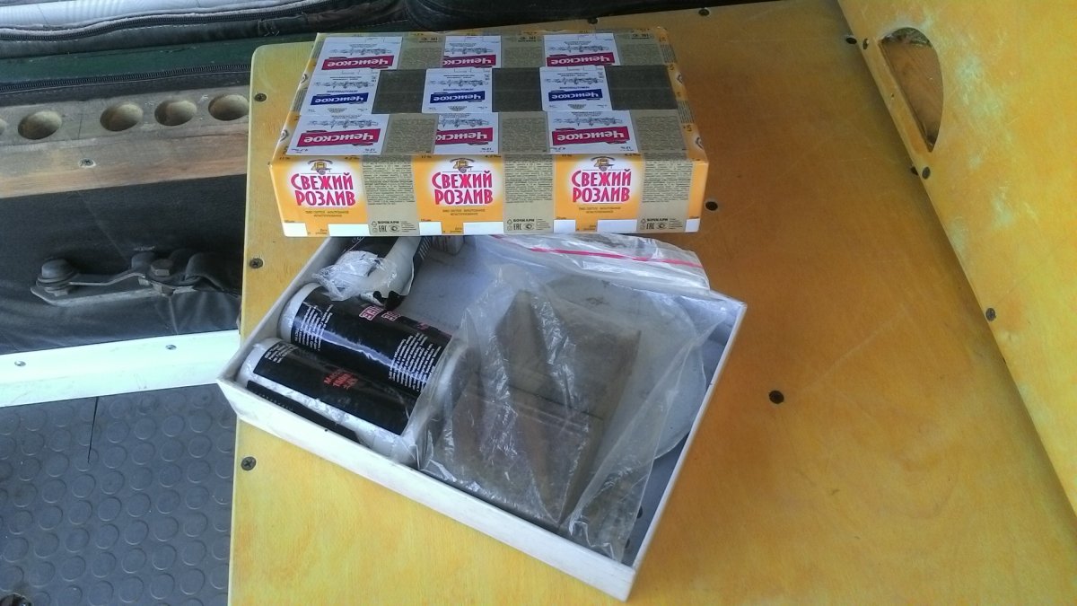

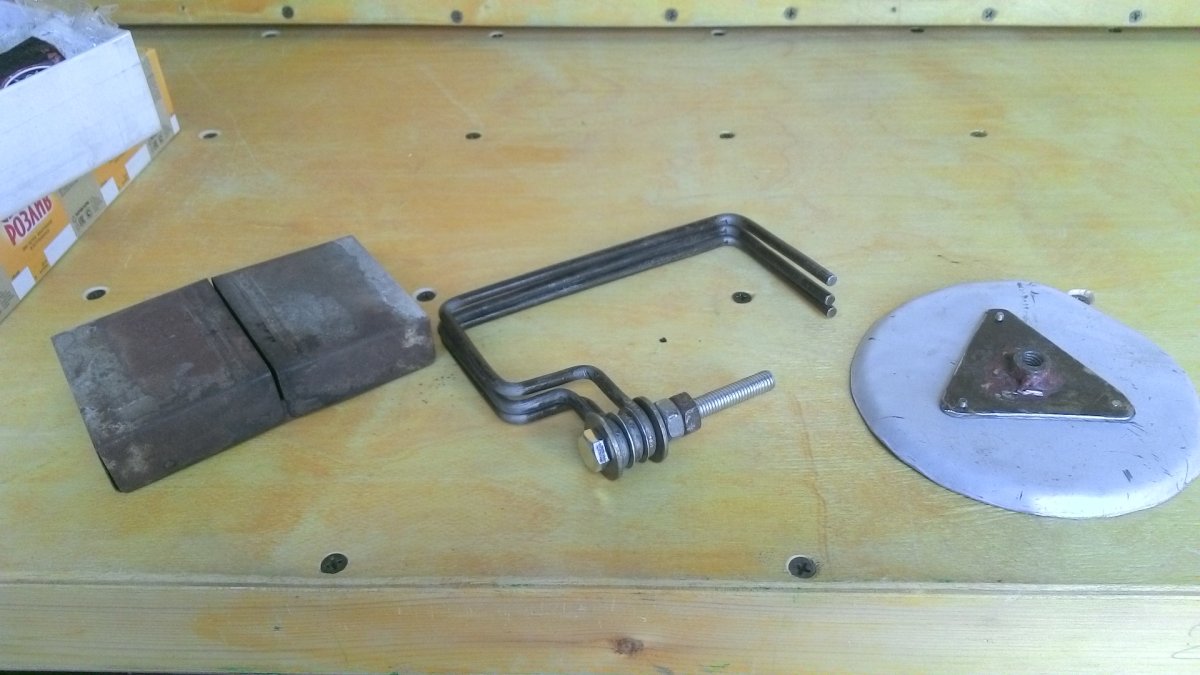

Командор 489 Опубликовано 22 июня, 2022 Плитки под сухое горючее - заводская и самодельная, разложенные и сложенные Всё помещается в коробочке из под планшета Поделиться сообщением Ссылка на сообщение Поделиться на другие сайты
Денис22 438 Опубликовано 22 июня, 2022 12 минут назад, Командор сказал: Плитки под сухое горючее А что ты с этими плитками делаешь? Экзотика. Поделиться сообщением Ссылка на сообщение Поделиться на другие сайты
Кирилл 865 Опубликовано 22 июня, 2022 Фондю греет ) Поделиться сообщением Ссылка на сообщение Поделиться на другие сайты
