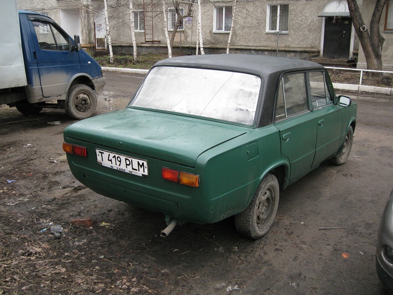

GoldeN 724 Опубликовано 15 ноября, 2016 В позапрошлом году красил копедос в - 5 на улице весной, в матовый зеленый ))) алкид + гравик ))) вродь не отвалилась пока не продал Поделиться сообщением Ссылка на сообщение Поделиться на другие сайты
