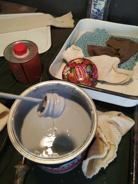

Денис22 452 Опубликовано 13 августа, 2022 Привет малЯрам. Открыл банку смолы 2К эпоксидного грунта Реофлекс, а там такая шняжить. Сверху желтоватая жидкость, ниже гуще. Мешаю уже минут 10. Вроде размешивается в единую массу. Но должно ли так быть? Привет малЯрам. Открыл банку смолы 2К эпоксидного грунта Реофлекс, а там такая шняжить. Сверху желтоватая жидкость, ниже гуще. Мешаю уже минут 10. Вроде размешивается в единую массу. Но должно ли так быть? Пардон с фоткой что то и текст повторился. Хотя сейчас продолжаю мешать и вроде однородиться и жидкая вся. Не тягучая тоесть. Поделиться сообщением Ссылка на сообщение Поделиться на другие сайты
Денис22 452 Опубликовано 13 августа, 2022 В общем грунтовка нормальная. Я конечно не специалист в автопокраске, но поиходилось иметь дело с эпоксидными смолами и клеями. Задний бампер покрыл из пульвера. Мне понравилось: укрывистость, не сопливит. А пару мест на кузове намазал кисточкой. Тоже норм. Так вот, загрунтованный бампер я покрасил базой в один слой. Тупанул конечно. Мне надо было покрасить его акрилом. Могу я акрил положить сразу на базу? Или её надо удалять? Поделиться сообщением Ссылка на сообщение Поделиться на другие сайты

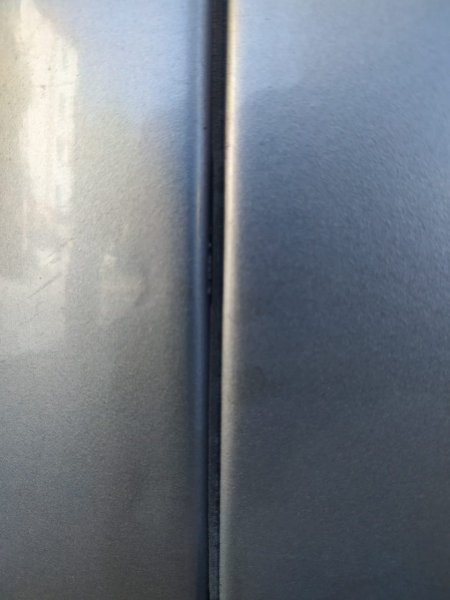

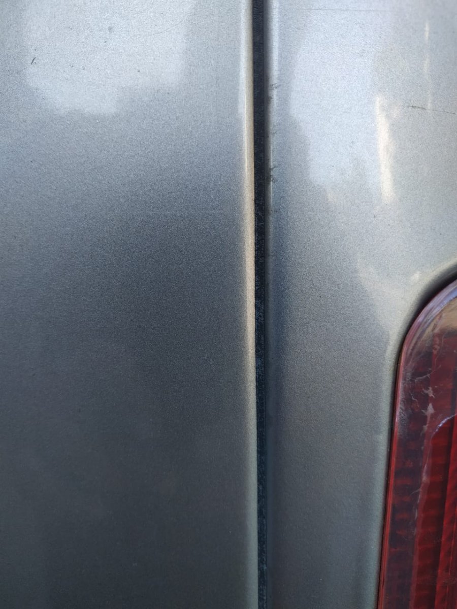

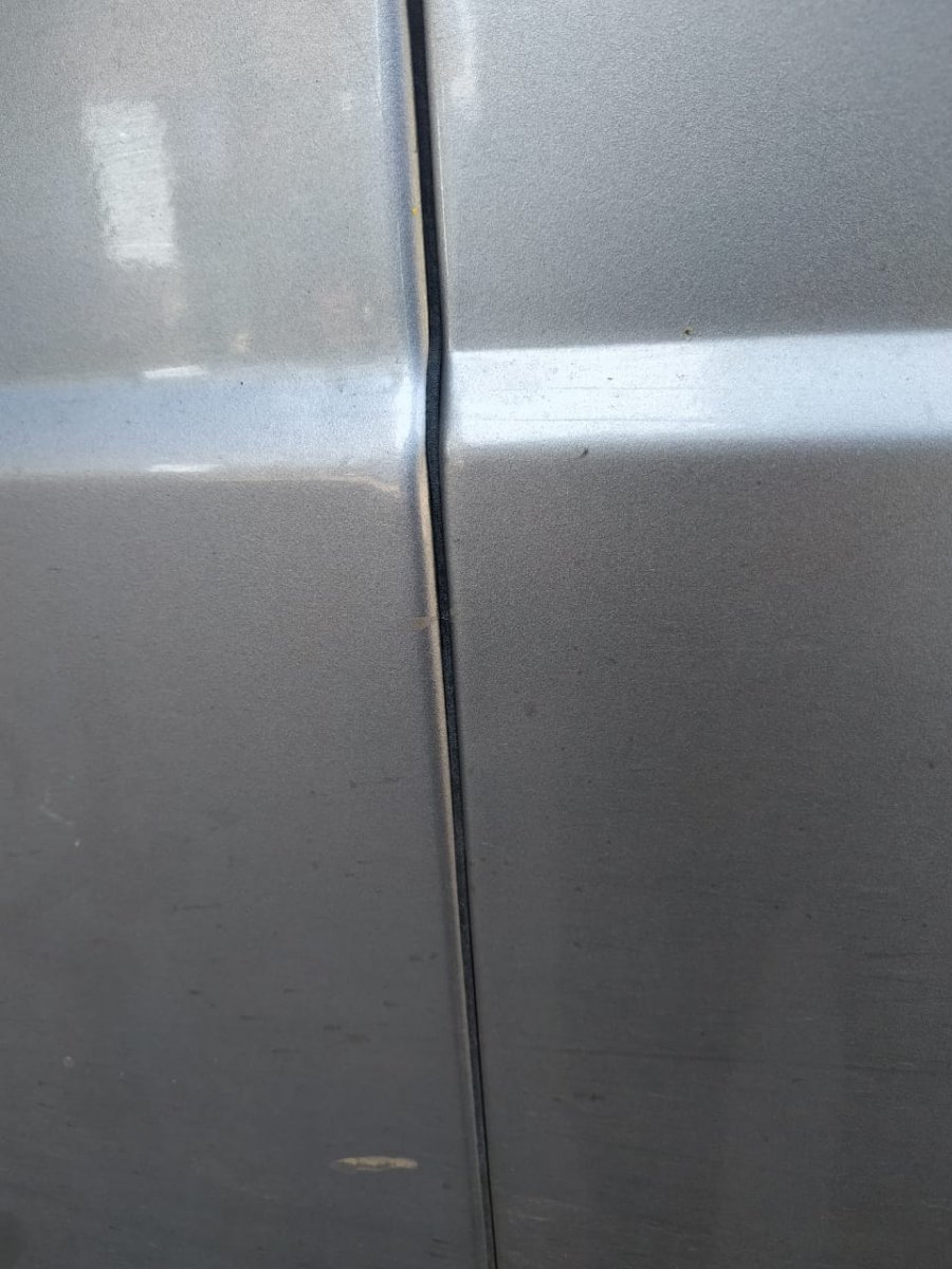

Денис22 452 Опубликовано 16 августа, 2022 Разъясните, это все так цельнометаллические Газели собраны? На стыках кузовных панелей (не съёмных) какая то прокладка, может герметик. Вот мне при покраске кузова его поверх красить или удалять или закрывать? Поделиться сообщением Ссылка на сообщение Поделиться на другие сайты
Татарин 7 738 Опубликовано 16 августа, 2022 Герметик шовный. Крась с ним,если только не отслаивается и ржи под ним нету.А то пока выковыриваешь всё железо перекорябаешь,да и времени уйдёт уйма. 1 1 Поделиться сообщением Ссылка на сообщение Поделиться на другие сайты
Денис22 452 Опубликовано 16 августа, 2022 @Татарин Да, верно на счёт времени для выковыривания. А тут же вопрос, пока все не разбежались, Не страшно если я на трёхдневный слой (один слой по эпоксидной грунтовке) базы положу акриловую эмаль? Или эту базу лучше удалить? Иииии... 2К лак для металликов годится для покрытия акриловой эмали? Поделиться сообщением Ссылка на сообщение Поделиться на другие сайты
Татарин 7 738 Опубликовано 16 августа, 2022 1 минуту назад, Денис22 сказал: Не страшно если я на трёхдневный слой (один слой по эпоксидной грунтовке) базы положу акриловую эмаль? Или эту базу лучше удалить? Я таких тонкостей не знаю. Поделиться сообщением Ссылка на сообщение Поделиться на другие сайты

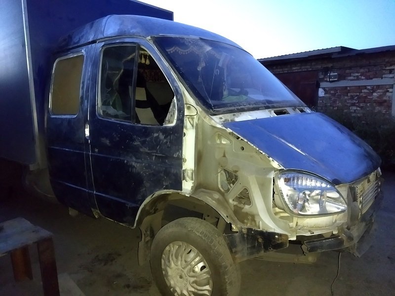

GoldeN 614 Опубликовано 22 августа, 2022 Давненько не чего не красил, уговорили все таки фермера дунуть, так себе получилось, средненько отвык уже... Хозяин вроде доволен... Самый вертяк было обдирать в круг до металла его весь, чмошная покраска заводская 2004 - 9х годов которая слетает пластами... но практически не гнилой все полости залиты были мовилью с отработкой. Если делать каждый день то с разборкой сборкой около 7-8 дней ушло бы, так 2 недели по наличию свободного времени. Краска вика 2к грунт, реофлекс 5.1, кислотник новол. 7 Поделиться сообщением Ссылка на сообщение Поделиться на другие сайты

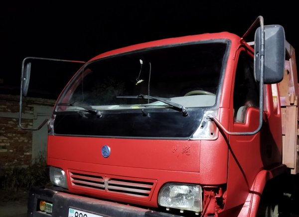

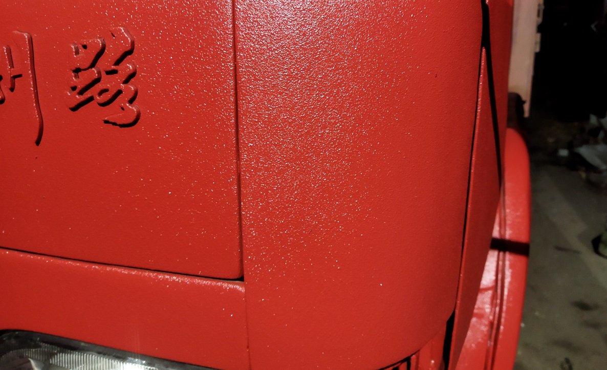

GoldeN 614 Опубликовано 7 октября, 2022 Не совсем газель но тож красил сам . Поупражнялся сегодня в извращениях задул новый свой дровалет в раптор, его в принципе не жалко так красить меньше облазить будет, по человечьи его подготовить уже не погода, не желание, не состояние не позвляет, чутка подрихтовал за пару дней накидал 2 кг стекляшки, затер все 40- кой под орбиталку и дунул как есть ))) Завтра в черный раптор катану бампер решетку ручки и зеркала с кронштейнами и все готово ))) 2 Поделиться сообщением Ссылка на сообщение Поделиться на другие сайты
Игорь85 785 Опубликовано 7 октября, 2022 @GoldeN все бы не чего, только мыть плохо, будет. Поделиться сообщением Ссылка на сообщение Поделиться на другие сайты
GoldeN 614 Опубликовано 7 октября, 2022 (изменено) 36 минут назад, Игорь85 сказал: @GoldeN все бы не чего, только мыть плохо, будет. Каршером или щеткой нормально моется, тряпкой да вертяк грязь размазывать. Сам последнее время лт-ху и газель мыл щеткой, подгнали как на мойках с длинной метра полтора ручкой и щетина густая мягкая в нее еще к ручке шланг подключается с водой, на самомойках так не мог помыть каршером даж близко как этой щеткой. В принципе 4ре ведра хватало на машину без разводов с черным тентом 2.2 4.20. Тут на кабину и ведра хватит, тем более не царапается эта фигня ))) Тут в общем и целом покраска этой хренью была не из за ее там какихто свойств чудесных или вида, чисто из за простоты подготовки, под акрил или металлик я бы ее месяц красил вся мятая или волнами, а на шагреньки полуматовой ямы только глубиной пол метра видать. Изменено 7 октября, 2022 пользователем GoldeN Поделиться сообщением Ссылка на сообщение Поделиться на другие сайты
Игорь85 785 Опубликовано 8 октября, 2022 @GoldeN без щетки помыть и не получится, у меня покрашено раптором 6 лет. Или надо мыть сразу после поездки пока грязь не высохла,. Тогда нормально. Поделиться сообщением Ссылка на сообщение Поделиться на другие сайты
GoldeN 614 Опубликовано 15 октября, 2022 Домазал из далека прикольно смотреться стал ))) 3 Поделиться сообщением Ссылка на сообщение Поделиться на другие сайты
