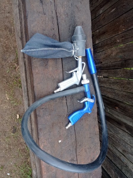

странNik 244 Опубликовано 6 сентября, 2023 Ну там в принципе пистолеты одинаковы,трубочки разные и типа вот один фигня а этот норм...А чо и откуда этот песок непонятно. Поделиться сообщением Ссылка на сообщение Поделиться на другие сайты
Bankir 639 Опубликовано 6 сентября, 2023 18 минут назад, странNik сказал: Ну там в принципе пистолеты одинаковы,трубочки разные и типа вот один фигня а этот норм...А чо и откуда этот песок непонятно. Роликов полно на ютубе по сборке а по поводу песка - бери речной или покупай на авито . Пистолет не обязательно брать , шланг и наконечник керамический от энгельсовской свечи ! Поделиться сообщением Ссылка на сообщение Поделиться на другие сайты

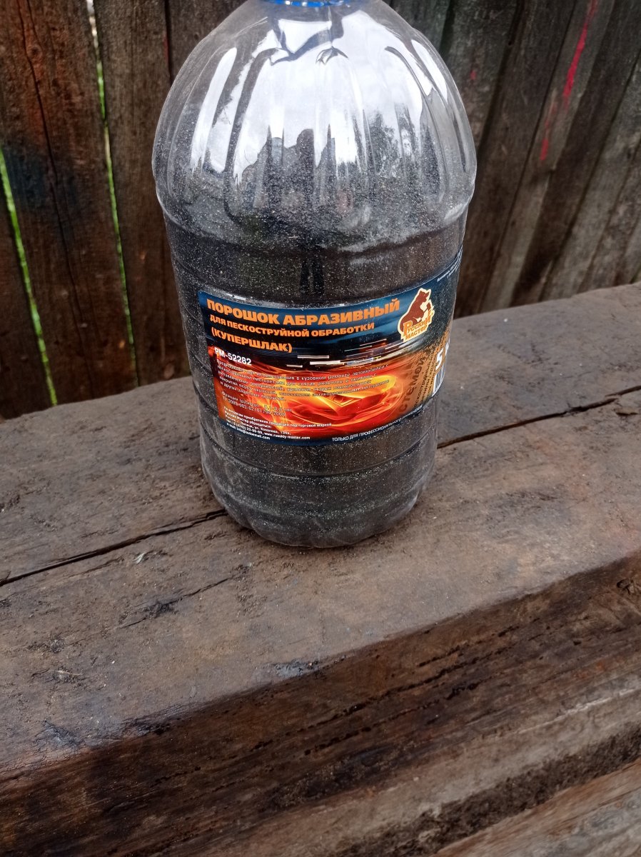

Владимир 23 494 Опубликовано 6 сентября, 2023 10 часов назад, странNik сказал: Пескоструя нет ни у кого?На ютубе куча роликов,не могу определиться. Смотря что делать . Если жуков гонять возьми русский мастер с мешочком. Если что то серьезнее то все упирается в компрессор. Компрессор есть нормальный? Литров 600 на выходе. Далее есть эжекторного типа и напорного. Напорного лучше, быстее, эффективнее. От речного песка ооооочень много пыли, соседи могут вилами заколоть. Кварцевый нормально, ещё лучше купершлак. По цене как кварцевый но можно 4-5 раз использовать Поделиться сообщением Ссылка на сообщение Поделиться на другие сайты
mishem 1 188 Опубликовано 6 сентября, 2023 10 часов назад, странNik сказал: На ютубе куча роликов,не могу определиться. Тебе как сделать, или какой купить? Сделать - в интернете полно роликов. Купить - любой. Какой понравится. Главное компрессор хороший. Много воздуха надо. Песок - сухой просеянный. Мелкая, сухая фракция нужна. Иначе забиваться будет. Для каких целей нужен? Большие площади - бытовой вряд ли потянет. Нужно что то серьезное. Мелкие точечные работы - типа такого хватит. От него хоть песка в ушах, глазах и под ногами не будет. Есть какие то с водой делают из мойки высокого давления. Такие не пробовал, ничего не скажу. В интернете хвалят, но как до дела доходит... не всегда ожидания сопоставимы с действительностью. Люди спрашивали сколько краски на газель надо. Пкрасил свою пассажирскую в два слоя с крышей (только бока крыши, без верха). Хватило три банки по 800 г. Вот такой краской. Отвердитель такой. Растворитель такой. Пуливизатор обычный китайский. Дюза 1,5. Результат Вчера первый слой положил и свет отключили. Сегодня лень было посудину чистую искать, растворитель добавлял прямо в банку до полной и туда же отвердитель. Густовата получилась, но как говорится "и так сойдет" . 1 Поделиться сообщением Ссылка на сообщение Поделиться на другие сайты
Slavyan 964 Опубликовано 6 сентября, 2023 @странNik если жучки на кузове пескоструить то хорошо подходит, как тут уже написали, пистолет с мешочком русский мастер. Но более эффективный другой пистолет со шлангом. От него много песка в разные стороны летит, но чистит быстро. Компрессор нужен как минимум двух поршневой с давлением от 8 до 10. С более слабым мученье только что тебе, что ему. Особое внимание нужно уделить СИЗ. Распиратор дешёвый не подходит, после него пару дней будешь чувствовать песок в гортани. Очки тоже нужны герметичные вообще без щёлок. Эффективней чистит купершлак. Такая бутыль почти три сотки стоит Поделиться сообщением Ссылка на сообщение Поделиться на другие сайты

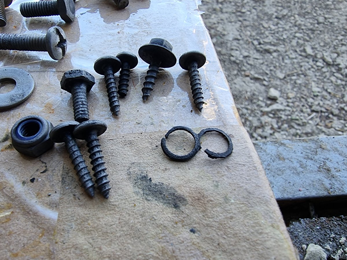

PanDiman 1 517 Опубликовано 6 сентября, 2023 (изменено) как попаду в гараж, сделаю фото болтов. Закинул в раствор Трилон Б (динатриевая соль) https://www.ozon.ru/product/sredstvo-dlya-chistki-ochistki-monet-metalla-trilon-b-1000-gramm-262479963/?sh=e5aCAo4opA&reviewsVariantMode=2 и очищает от ржавчины. С виду болты как из пескоструя. До этого узнал про него когда монетки искал металлоискателем. Изменено 6 сентября, 2023 пользователем PanDiman Поделиться сообщением Ссылка на сообщение Поделиться на другие сайты
странNik 244 Опубликовано 6 сентября, 2023 Ну вот на фотке..про такие и речь..один чистит,другой гладит.Ролики так просто по телефону проскочили,не понял неифига.Пистолет вижу один,а трубка разная.Компрессоров куча всяких,по песку..тож всякий,ес только для них супер. Поделиться сообщением Ссылка на сообщение Поделиться на другие сайты
странNik 244 Опубликовано 6 сентября, 2023 С подсасыванием песка ваще все пистолеты вызывают сомнения. Поделиться сообщением Ссылка на сообщение Поделиться на другие сайты
Владимир 23 494 Опубликовано 6 сентября, 2023 1 час назад, странNik сказал: С подсасыванием песка ваще все пистолеты вызывают сомнения. Правильно, поэтому напорного типа нужен. Есть все, поэтому есть с чем сравнить. Очки баловство, нужен противогаз и костюм химзащиты Только противогаз надо поверх комбеза одевать, тогда вообще огонь Поделиться сообщением Ссылка на сообщение Поделиться на другие сайты
странNik 244 Опубликовано 6 сентября, 2023 Ну да,типа жучков гонять,ток жуки эти на дверях сильно большие.По давлению и расходу я в курсе,есть чем.Просто не вникал в пистолеты.Так вылезло в рекламе...И на одной трубке дует,на типа такой же покороче чистит...Вот и заинтересовался. 4 часа назад, Владимир 23 сказал: Есть все, поэтому есть с чем сравнить. Эт то да)читать долго..проще по старинке щеткой,вон будка и краской простой не авто уже скок лет) Поделиться сообщением Ссылка на сообщение Поделиться на другие сайты

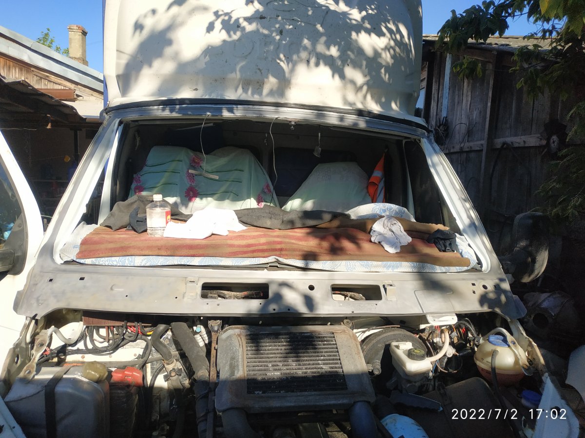

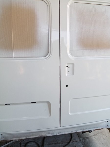

Владимир 23 494 Опубликовано 7 сентября, 2023 Я рамку лобового пытался чистить, щетками, кораллом, орбиталкой и в итоге пошел за песком. Хотел пистолетом сначала, кусок почистил и понял что до вечера придется хернёй заниматься. Достал балон, засыпал песок и мин через 20-30 рамка была почищена Так же сейчас с кабиной. Пытался капот почистить а раковины ни чем не достать. В итоге капот полностью снаружи и внутри по кругу. Так же и двери и проем уже правый сделал. Остался левый 3 Поделиться сообщением Ссылка на сообщение Поделиться на другие сайты

PanDiman 1 517 Опубликовано 7 сентября, 2023 В 06.09.2023 в 17:38, PanDiman сказал: как попаду в гараж, сделаю фото болтов. Закинул в раствор Трилон Б (динатриевая соль) https://www.ozon.ru/product/sredstvo-dlya-chistki-ochistki-monet-metalla-trilon-b-1000-gramm-262479963/?sh=e5aCAo4opA&reviewsVariantMode=2 и очищает от ржавчины. С виду болты как из пескоструя. До этого узнал про него когда монетки искал металлоискателем. Поделиться сообщением Ссылка на сообщение Поделиться на другие сайты
странNik 244 Опубликовано 8 сентября, 2023 12 часов назад, PanDiman сказал: Трилон Б Чот напомнило..не в АКБ типа созвучная добавка была как то при коммунизме? Поделиться сообщением Ссылка на сообщение Поделиться на другие сайты
PanDiman 1 517 Опубликовано 8 сентября, 2023 6 часов назад, странNik сказал: Чот напомнило..не в АКБ типа созвучная добавка была как то при коммунизме? в акб тоже добавляют, чистят пластины. но я что то пока очкую проводить такие эксперименты Поделиться сообщением Ссылка на сообщение Поделиться на другие сайты

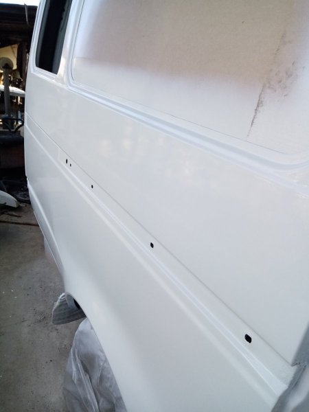

ZAN57 3 432 Опубликовано 23 декабря, 2023 (изменено) В теме " колхозим Газель" что то не отвечается, тогда пишу сюда: Я в некотором замешательстве, казалось бы простой вопрос, но три разных знакомых маляра дали разные ответы... Я раньше только с синтетикой работал, недавно начал пробовать акрил, но пока покраска была поверху, восстановление, после шпакли и т.д. А тут начал вешать калитку и есть пара мест с коррозией (над левым задним фонарём) явно смято, покрашено, я год назад чистил покрасил. Короче коррозия ямками. Варить сейчас не хочу, тк весной полная переварка низов. И ещё кое-где подварю ПА. Задался вопросом- каким грунтом покрывать? Ну вроде кислотным под акрил, но тут же ещё шпакля... Ортофосфорной я обработал, и задался вопросом- вроде же грунт вперёд, потом шпакля? И получил разные ответы от 3х опытных маляров- один говорит, что везде вначале грунт, на него шпакля. Другой- груньт на чистых поверхностях, а на рытвинах и сварном шве сразу шпакля. третий- на шве шпакля вначале, чтобы в неровности адгезия была, а на рытвинах коррозии грунт вначале... ГЫ! Что скажите, гуру? Изменено 23 декабря, 2023 пользователем ZAN57 Поделиться сообщением Ссылка на сообщение Поделиться на другие сайты
ZAN57 3 432 Опубликовано 23 декабря, 2023 Ну первый уточнил сейчас, что грунт по преобразователю только эпоксидный. В инете то-же все по разному. Поделиться сообщением Ссылка на сообщение Поделиться на другие сайты
