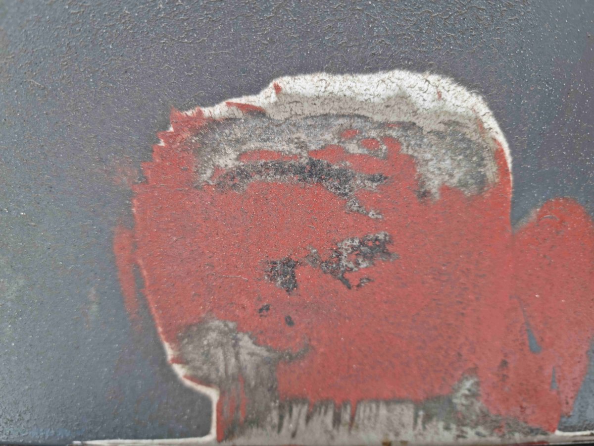

PanDiman 1 905 Опубликовано 25 декабря, 2023 вот фото, это место крепления лестницы на задней двери. Также были глубокие "рытвины" . Видно, что после солей на дороге, дождей и тп, коррозии нет (см. пост выше чем обрабатывал). Цинк ложится только на чистый металл (пытался за цинковать электролизо) Поделиться сообщением Ссылка на сообщение Поделиться на другие сайты
ZAN57 3 550 Опубликовано 25 декабря, 2023 Это нет коррозии? Поделиться сообщением Ссылка на сообщение Поделиться на другие сайты
PanDiman 1 905 Опубликовано 25 декабря, 2023 4 минуты назад, ZAN57 сказал: Это нет коррозии? видно же, что чистый металл и рытвины (от коррозии ). красная шпаклевка Поделиться сообщением Ссылка на сообщение Поделиться на другие сайты
