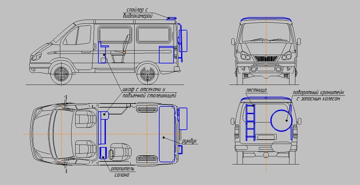

Тут правда ваша. Я выше описал причину переделки именно имеющегося Барга.:smile:. Что касается тесноты всё индивидуально. Мы с женой уже имели небольшой опыт поездок в нём ещё в автобусном варианте. Да мы оба не великаны к тому же:unsure:.
Всё таки выложу планировку, которая должна получиться, и которая согласована с ИЛ.
Есть ещё кое-какие хитрости, которые будут установлены потом, после узаконивания.
