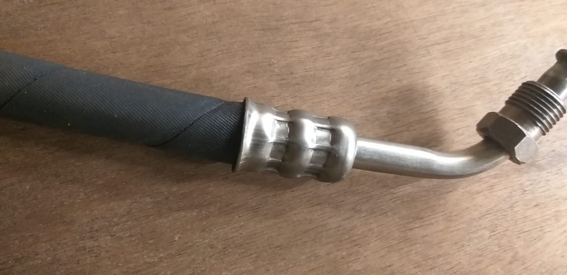

Если начала потеть эта обжимка, то скорее всего шланг на выброс?

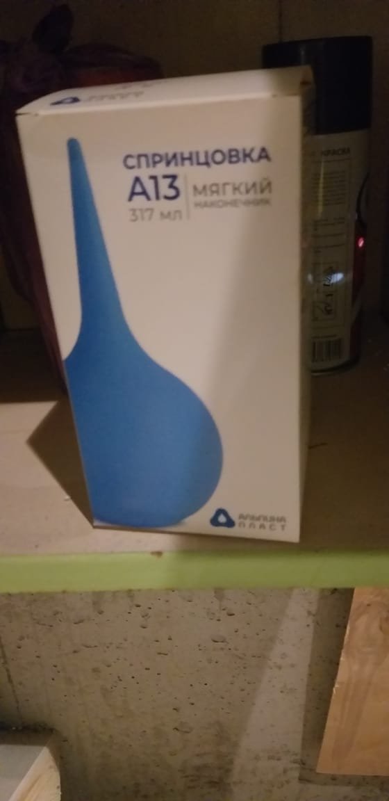

Да неее. Ничего особенного. :happy: За то приобрёл клизму.:smile:

aldar
я дымогенератор из 5 литровой пластиковой баклажки сделал..там штуцер в который можно сигарету засунуть нужен, еще и пипка накачивания колеса.еще кусочек шланга..
Денис22
14 минут назад, aldar сказал:
Да. В инете много роликов всяких конструкций. От сигарет до дымшашек.:)
Я давно как то у одного диагноста семёрку тестил. Вот он клизмой сигарету курил и дым выпускал.

БРОДЯГА74
3 минуты назад, Денис22 сказал:
Можно подождать, пока рванет с нипеля)
