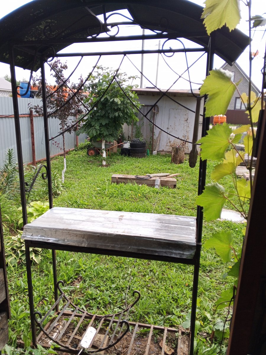

Алексей Ф. 10 623 Опубликовано 9 часов назад @valemat мощный брат отпилил мощной болгаркой за 15 минут верх, потом ещё прорези пропилил. Не стал до 12см отпиливать, оставил 15 см, можно действительно песка насыпать или железа положить на пол. В интернетах ужасные срачи по поводу 12-18 см ))) Сторонники 12 см пишут, что так мясо быстрее прожаривается, корочка снаружи, внутри сочное и экономия углей. на 17-20 см жарить, так оно вялится, а не жарится... Но практически все за отсутствие отверстий поддува в районе углей, мол так сильный жар всегда, не нужны они. Либо махать надо махалом, либо как то делают регулируемый поддув снизу и им жар регулируют. Дальше несколько фото. 2 Поделиться сообщением Ссылка на сообщение Поделиться на другие сайты
Alex030569 7 302 Опубликовано 8 часов назад (изменено) 27 минут назад, Алексей Ф. сказал: @valemat мощный брат отпилил мощной болгаркой за 15 минут верх, потом ещё прорези пропилил. Не стал до 12см отпиливать, оставил 15 см, можно действительно песка насыпать или железа положить на пол. В интернетах ужасные срачи по поводу 12-18 см ))) Сторонники 12 см пишут, что так мясо быстрее прожаривается, корочка снаружи, внутри сочное и экономия углей. на 17-20 см жарить, так оно вялится, а не жарится... Но практически все за отсутствие отверстий поддува в районе углей, мол так сильный жар всегда, не нужны они. Либо махать надо махалом, либо как то делают регулируемый поддув снизу и им жар регулируют. Дальше несколько фото. Все верно пишут. И про 12 см, и про отверстия.Какой толк от этих отверстий? По краям, около этих отверстий угли будут красные, а внутри седые. Мясо около отверстий будет гореть, а внутри нет. Опахалом надо регулировать режим жарки. Изменено 8 часов назад пользователем Алексей Ф. не нужно делать такие громадные цитаты , можно нажать кнопку "ник" Поделиться сообщением Ссылка на сообщение Поделиться на другие сайты
Алексей Ф. 10 623 Опубликовано 8 часов назад У одного дачника мангал 12 см и сверху приварена арматура под решетки гриль, сфоткать забыл. У брата троюродного который "аниматор" похоже покупной мангальчик 15 см высота чаши У самого сварен навес и стол с разделочной доской, коптильней и мангалом. В этом году первый раз на днях приехал "аниматор" в деревню, купил он зимой дом под Ропшей вместо квартиры в СПБ, некогда в деревню ездить теперь за 300 км. @Alex030569 Вот цитаты с Д. Цитата Очень достойное исполнение, но есть большая ошибка — это отверстия для воздуха, которых в мангале быть не должно, та как температура в мангале регулируется исключительно опахалом, а при наличии отверстий температура будет некотролируемой.э, ну и ещё мангал должен быть как термос, что бы держал температуру, но это уже профессиональные заводские мангалы. Интересно, как они поддувало делают)) Цитата У меня были оба варианта. Сейчас с поддувалом и регулировкой дна. Использую только дрова. Как они прогорели закрываю поддувало регулирую степень жара . Если жар стал слабее приоткрываю. Так не только удобнее но и углей хватает на дольше. С отверстиями доступ воздуха будет постоянно и выгорать они будут быстрее и ничего не отрегулировать… Цитата Всем мангальщикам давно известно, что глубина мангала должна быть 14 сантиметров без всяких поддувалов. Поделиться сообщением Ссылка на сообщение Поделиться на другие сайты
