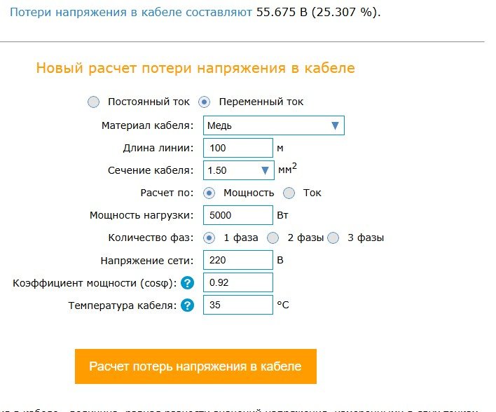

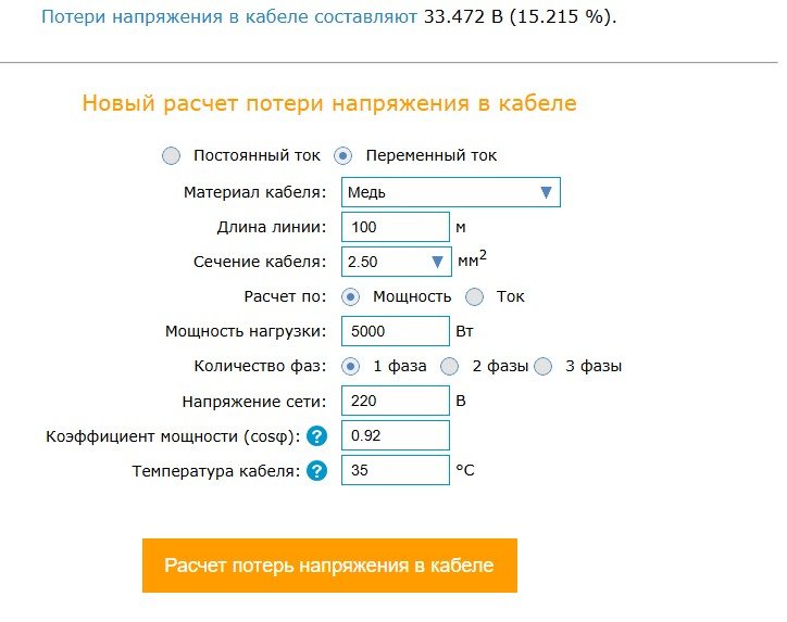

Олег Ф. 1 942 Опубликовано Среда в 16:47 1,5 квадрата меди за глаза, он 3киловатта держит, а насос 1квт. Поделиться сообщением Ссылка на сообщение Поделиться на другие сайты
Alex030569 7 146 Опубликовано Среда в 16:54 6 минут назад, Олег Ф. сказал: 1,5 квадрата меди за глаза, он 3киловатта держит, а насос 1квт. Потом всегда хочется еще что то подключить. Поделиться сообщением Ссылка на сообщение Поделиться на другие сайты
Олег Ф. 1 942 Опубликовано Среда в 16:56 Ну это чисто для насоса, электропила есть 2квт, но на 100 метров я ее тянуть не стану, лучше бензо воспользуюсь Поделиться сообщением Ссылка на сообщение Поделиться на другие сайты
valemat 1 963 Опубликовано Среда в 17:38 40 минут назад, Олег Ф. сказал: Ну это чисто для насоса, электропила есть 2квт, но на 100 метров я ее тянуть не стану, лучше бензо воспользуюсь Пока для насоса а потом элсварку понадобится. Так что запас не хуже. Поделиться сообщением Ссылка на сообщение Поделиться на другие сайты

PanDiman 1 968 Опубликовано вчера в 05:38 Это если захотите подключать сварочный аппарат ) Поделиться сообщением Ссылка на сообщение Поделиться на другие сайты
