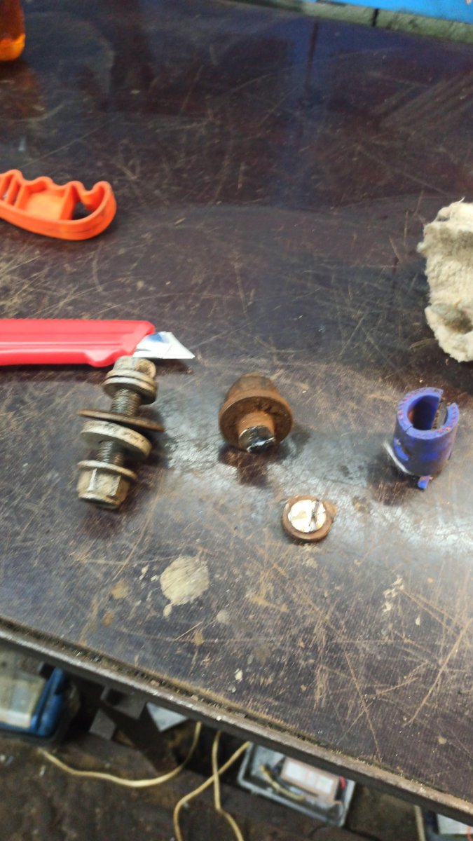

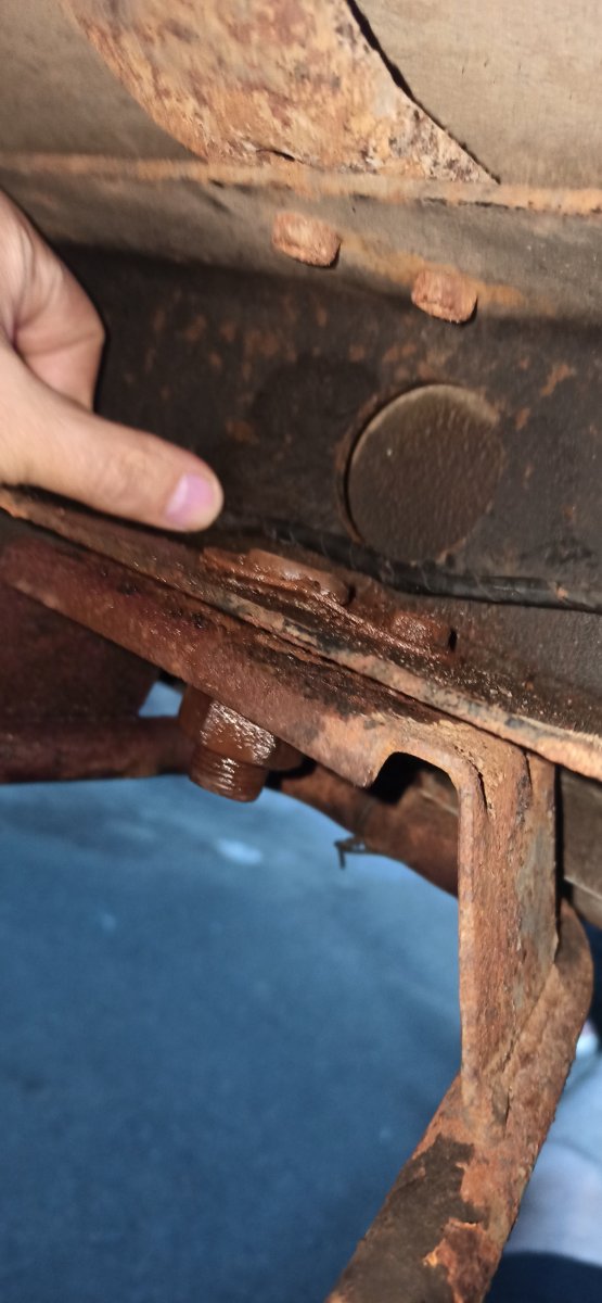

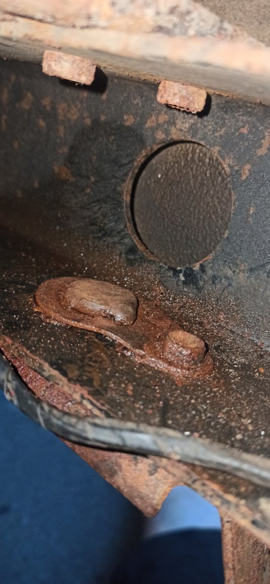

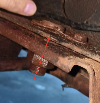

Татарин 7 827 Опубликовано 24 августа, 2021 Полуавтомат любит чистый металл.Придётся зачищать.В тех условиях трудновато.Срезать нна гайку.Чего на неё молиться что-ли?Вытащить на свет эту петлю,зачистить и обварить по человечески.В цинкарь,и покрасить. 3 Поделиться сообщением Ссылка на сообщение Поделиться на другие сайты
Серёга Пархоменко 53 Опубликовано 24 августа, 2021 (изменено) 47 минут назад, yar99 сказал: Камера шла в комплекте к регистратору, закреплена на две блохи к водостоку. Провод протянут под обивкою и ни чего сверлить и резать не нужно. Обзорность отличная , можно сдавать на зад даже не глядя по зеркалам. такой регистратор На две блохи? 2 минуты назад, Татарин сказал: Полуавтомат любит чистый металл.Придётся зачищать.В тех условиях трудновато.Срезать нна гайку.Чего на неё молиться что-ли?Вытащить на свет эту петлю,зачистить и обварить по человечески.В цинкарь,и покрасить. Да чот и мне кажется, что срезать всё таки проще будет. А вот возвращать к жизни этот тип крепления не хочется совершенно. Найти бы какое простое решение вопроса с креплением, чтобы застраховать себя. Кстати, я заметил, что кронштейн был плотно примотан к кузову помимо крепления на гайку. Это я так думаю, чтоб плотнее держался и не стучал по раме? Изменено 24 августа, 2021 пользователем Серёга Пархоменко Поделиться сообщением Ссылка на сообщение Поделиться на другие сайты
Татарин 7 827 Опубликовано 24 августа, 2021 (изменено) 5 минут назад, Серёга Пархоменко сказал: На две блохи? Да чот и мне кажется, что срезать всё таки проще будет. Да конечно.Вдоль шпильки срезай.Если после того как пройдёшь одну сторону она(остатки)не начнёт крутиться,режь с противоположной стороны.Даже если чутка резьбу шпильки заденешь,не беда.Новая гайка будет держать за милую душу.Там нагрузки-то с гулькин нос.На мовиль все резьбы сажай. Изменено 24 августа, 2021 пользователем Татарин Поделиться сообщением Ссылка на сообщение Поделиться на другие сайты
Серёга Пархоменко 53 Опубликовано 24 августа, 2021 1 минуту назад, Татарин сказал: Да конечно.Вдоль шпильки срезай.Если после того как пройдёшь одну сторону она(остатки)не начнёт крутиться,режь с противоположной стороны.Даже если чутка резьбу шпильки заденешь,не беда.Новая гайка будет держать за милую душу.Там нагрузки-то с гулькин нос.На мовиль все резьбы сажай. На мовиль? А чоб не на графитку? 1 минуту назад, Татарин сказал: Да конечно.Вдоль шпильки срезай. Водоль в смысле вот так по гайке? Так там он у рамы ж вплотную... чем туда подлезешь.. болгаркой не выйдет если вдоль. Поделиться сообщением Ссылка на сообщение Поделиться на другие сайты

Татарин 7 827 Опубликовано 24 августа, 2021 24 минуты назад, Серёга Пархоменко сказал: На мовиль? А чоб не на графитку? Водоль в смысле вот так по гайке? Так там он у рамы ж вплотную... чем туда подлезешь.. болгаркой не выйдет если вдоль. Мовиль консервант.Графитка смазка. Чот я уже запамятовал как-там на цельнометаллах.Судя по фотке, 125 кругом влезешь.. 1 Поделиться сообщением Ссылка на сообщение Поделиться на другие сайты

ZAN57 3 632 Опубликовано 24 августа, 2021 57 минут назад, Татарин сказал: Полуавтомат любит чистый металл.Придётся зачищать.В тех условиях трудновато.Срезать нна гайку.Чего на неё молиться что-ли?Вытащить на свет эту петлю,зачистить и обварить по человечески.В цинкарь,и покрасить. Мой полуавтомат варит одну ржу и без металла. лишь бы первую дугу было на чем получить. И пламя у полуавтомата восстанавливающее ржавчину- углеродное. Можно наложить пластину по форме самого профиля кузова в этом месте. Перед этим вырубить болт, заменить или разработать, вставить на место, приварить шляпу, сверху наложить пластину на кузов длиной полметра, из 1мм стали, напротив шляпы дыру вырубить, приварить и туда и сюда. Поделиться сообщением Ссылка на сообщение Поделиться на другие сайты
lostmedia 369 Опубликовано 24 августа, 2021 45 минут назад, ZAN57 сказал: наложить пластину на кузов Эта шпилька в раме. Поделиться сообщением Ссылка на сообщение Поделиться на другие сайты

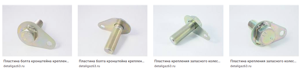

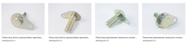

Серёга Пархоменко 53 Опубликовано 24 августа, 2021 15 часов назад, ZAN57 сказал: Мой полуавтомат варит одну ржу и без металла. лишь бы первую дугу было на чем получить. И пламя у полуавтомата восстанавливающее ржавчину- углеродное. Можно наложить пластину по форме самого профиля кузова в этом месте. Перед этим вырубить болт, заменить или разработать, вставить на место, приварить шляпу, сверху наложить пластину на кузов длиной полметра, из 1мм стали, напротив шляпы дыру вырубить, приварить и туда и сюда. Вобщем решил я вопрос. Отболгарил нафиг эту шляпу. И приделаю обычную схему гайка, гровер, шайба, болт .. и т.п. Эксперимент показал, что отвинтить это будет просто, если шляпка болта не изношена. Достаточно сверху накинуть на шляпку болта ключик и все. Можно откручивать. Ключ застопорить болт за счёт того, что упрётся в раму. Проверено. Правда вот думаю, что нужно бы какую-то прокладку демпфирующую сделать. Вопрос нужно ли, из чего, куда ее поместить... Поделиться сообщением Ссылка на сообщение Поделиться на другие сайты
Серёга Пархоменко 53 Опубликовано 24 августа, 2021 Не дает мне покая мысль о том, что крепление запаски болтом со странной круглой шляпкой - решение самое что ни на есть заводское. Разумеется в наличии доступны пластины крепления запаски, которые продуманы лучше. Сварки на болте больше и что самое важное, болт можно ключом зацепить. Шляпка то 6-гранная)) Одно слово... детали машин. Поделиться сообщением Ссылка на сообщение Поделиться на другие сайты
ZAN57 3 632 Опубликовано 25 августа, 2021 Так и ставь болт 6гр вместо болта с круглой шляпой, но 6гр шляпу лучше всё равно прихвати сваркой, иначе будет прокручиваться, и каждый раз будешь мучаться полазить. 1 Поделиться сообщением Ссылка на сообщение Поделиться на другие сайты
Серёга Пархоменко 53 Опубликовано 25 августа, 2021 2 часа назад, ZAN57 сказал: Так и ставь болт 6гр вместо болта с круглой шляпой, но 6гр шляпу лучше всё равно прихвати сваркой, иначе будет прокручиваться, и каждый раз будешь мучаться полазить. Ну так я так и сделал приблизительно. Только приваривать не стал. На шляпку 6ти гранную сверху легко накидушка ложится в слепую и упирается в раму создавая упор ключём. Ради эксперимента привинтил и ответил так колесо. Вроде всё ок. Парни, обнаружил я такую вот странность. Не было и вот появилось. Полагаю из-за моих кривых рук. Передачи переключаю и втыкаю неуклюже и коряво, сцепление перегреваю, перегазовываю иногда.. ну, опыта набираюсь вобщем. Так вот, если отпускаю газ например на третьей передаче, то ничего особенного не происходит, машинка просто едет потихоньку замедляясь. И так на всех передачах кроме... второй. На второй передаче, если отпустить газ, тачка начинает оттормаживаться лёгкими толчками. Во время каждого клевка доносится звук .. описать не смогу. Но как будто немного гулкое как будто трение. Такие дела. Жду ваших гипотез. Поделиться сообщением Ссылка на сообщение Поделиться на другие сайты
