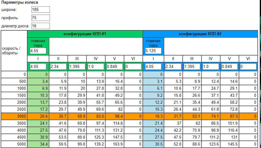

Валерий(69) 1 509 Опубликовано 13 октября, 2018 Может пригодится кому. Тут будет немного не точно на пару км, т.к. не учитывается коэффициент прогиба колес (резины), т.е. получается как идеально круглое колесо. Поделиться сообщением Ссылка на сообщение Поделиться на другие сайты
cazemir 764 Опубликовано 13 октября, 2018 На ведомой шестерне, настичал 43 зуба что за пара? Читал читал и так и не понял.Имею баргузин 4х4 2016 года рождения с каминсом. При оборотах двигателя 2600 на 5-й передаче спилометр показывает 100 км/ч (по навигатору 92 км/ч).Это что, завод в стоке начал ставить ГП 3.9 что ли? Или КПП доработали, а ГП 4.3 оставили? У нас раздатка с занижением, резина стандарт? У меня на газеле 100 это 3000 оборотов Поделиться сообщением Ссылка на сообщение Поделиться на другие сайты
