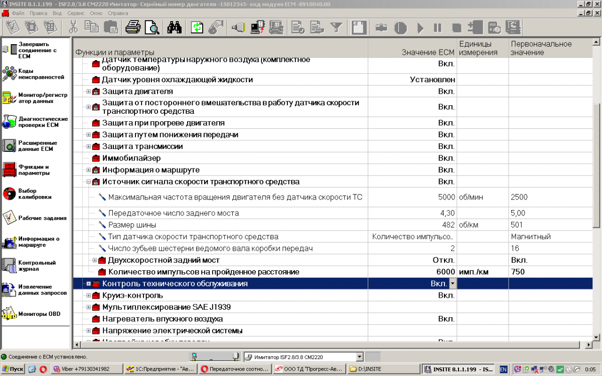

gazelist24rus 491 Опубликовано 16 августа, 2019 20 минут назад, jeka1981 сказал: игрался я с датчиками другого импульса не понимает их наша приборка конкретно у меня камень евро 4 Поймет, даже ваш родной 6/ имп. Если не много исправить Источник скорости в ЭБУ. Дальше по GAN в щиток придет уже с поправками. Поделиться сообщением Ссылка на сообщение Поделиться на другие сайты

Владимир 86 Регион. 208 Опубликовано 2 октября, 2022 1 час назад, ZAN57 сказал: На самом деле датчик скорости то то же крутится шестеренкой на валу, так что передача меняется. Но думаю должно настраиваться как- то электронно, ведь редукторов много, а кпп одна. Наверное 6, 8, 10 и тд импульсные проблему не решают, тк не совпадение будет все равно. Но ведь с завода же ставят разные редуктора на одни и те же машины, значит есть решение. Даже принципиальная разница между аглицким- пиндосовым стандартом ( на самом деле уаз газ крутились " в милях" а не в км...) и европейским и то решается. Я в 90е ставил бк Курского завода счетмаш для вазов на буханку. А там и была разница 6 и 10 импульсов- мили и км. Я не нашел в 90е датчика для миль, и собрал схему на микросхемах 555 серии- счетчик импульсов, пересчет с коэфф 1.6 и выдача наружу нужного сигнала. Думаю в инете найдется готовая такая схема для пересчета импульсов под разные редукторы. А уж есои готовую плату можно купить, то гуд. Там деталей на 300 руб. Но идея, сборка, кнопки, корпус, возня, время... Электронный адаптер спидометра , он коректирует только стрелку или ещё и счётчик ??? Я подрегулировал встроенным регулятором спидометра ,стрелка показывает по навигатору а счётчик километража сильно врёт . Поделиться сообщением Ссылка на сообщение Поделиться на другие сайты
