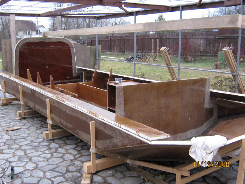

Дело в том,что я строю катер на воздушной подушке по американскому проекту типа Explorer,что это такое посмотреть можно вот здесь:http://www.hovercruiser.org.uk/sev/sevtec-models/explorer
Большая часть корпуса уже построена(фото прилагается) +за эту зиму в гараже склеен капот и множество других деталей. Короче за лето планирую полностью собрать корпус и приступить к сборке моторной части. Но уже на данном этапе встает вопрос о двигателе тк многое завязано на нем-выбор винта и нагетателей. Так,что выбирать двигатель нужно уже сейчас,а к осени или к зиме он должен быть в наличии. Импортные ДВС сразу отпали по причине невозможности ремонта в глубинке (планируются дальние походы) запчасти придется ждать очень долго. ВАЗ для меня слабый. Остается ЗМЗ. Но и он достаточно слаб-хотелось бы побольше кобыл. Но требования к движкам при использовании на катерах сильно отличаются от требований к автомобильным двигателям. На катере движок затачивается под определенные обороты(крейсерские) тоесть те на которых он будет использоваться большее количество времени,не требуется особой приемистости и тяги на низах и верхах. Но на крейсерских оборотах он должен работать надежно,долго ,экономично и с хорошим моментом .

franz
фото

Дело в том что я удлиннил корпус на 1,8м что тоже потребует доп. мощность но незначительную. Планирую мощность на ходовой винт порядка 80-100 лс что позволит получить тягу винта порядка 250-300кг против проектной 90кг. Это позволит иметь возможность преодолевать значительные уклоны и получить крейсерскую скорость на воде порядка 70-80 км/ч против проектных 50 км/ч. И потом запас мощности еще никому не мешал.
Спасибо и удачи!
