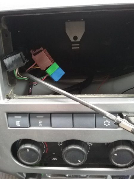

Кирилл 865 Опубликовано 21 апреля, 2022 радиоподготовка есть Поделиться сообщением Ссылка на сообщение Поделиться на другие сайты

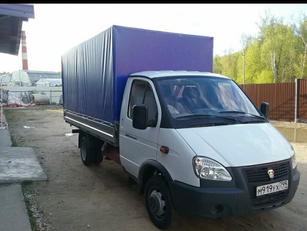

Алексей Ф. 10 031 Опубликовано 10 мая, 2022 Пробег 15500 км, последний месяц работы почти нет, в деревню ездим и немного в городе. В апреле снял передние колеса и прикрутил запасные от старого авто. Новые диски из Тольятти + TOYO шины на 185. В прошлом году них проехал 37000 км, думаю ещё лето легко отходят, а штатные на спарку пойдут потом с запаской. Вчера намыл авто ключевой водой в деревне, надо пару сколов на капоте зачистить и подкрасить спичкой. Сегодня приклеил моментом зеркальце на козырек от солнца водительский, поправил после мастера правый пластиковый щиток в ногах, к которому крепят динамик. Как то раком стоял. Потом антенну активную БОШ прикрутил на солнышке. Поделиться сообщением Ссылка на сообщение Поделиться на другие сайты
