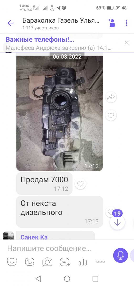

Андрюха73rus 1 117 Опубликовано 8 марта, 2022 У нас пластиковый бак парнишка продает Поделиться сообщением Ссылка на сообщение Поделиться на другие сайты

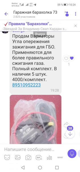

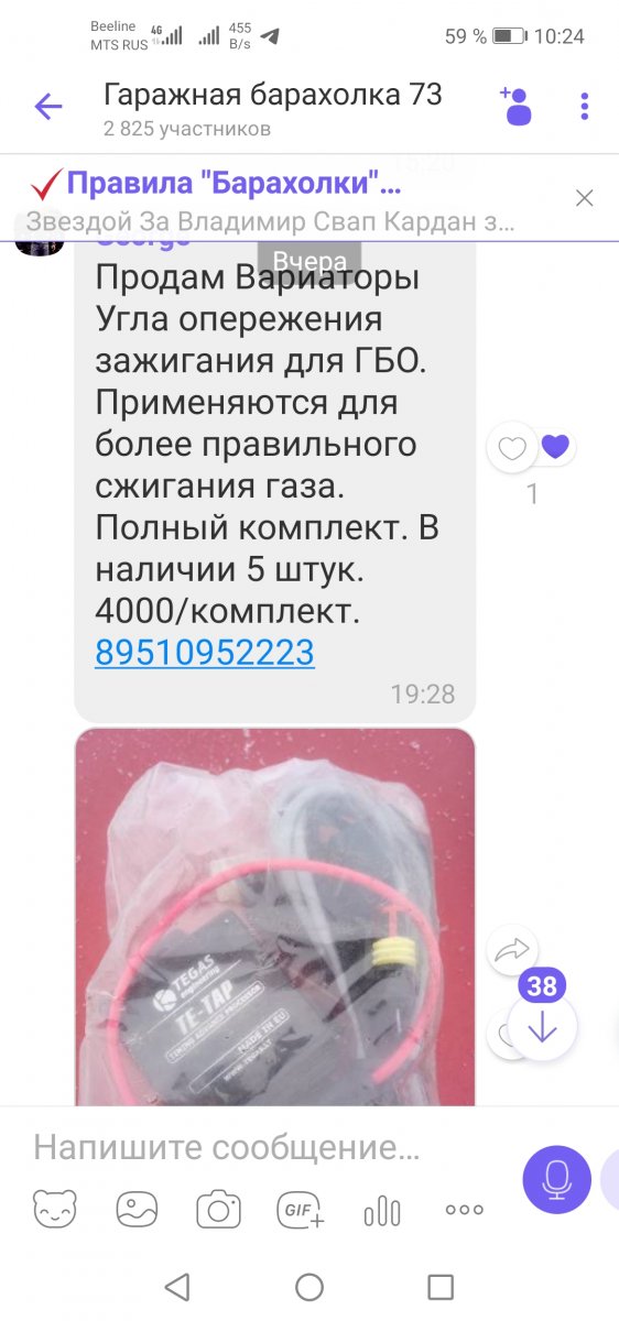

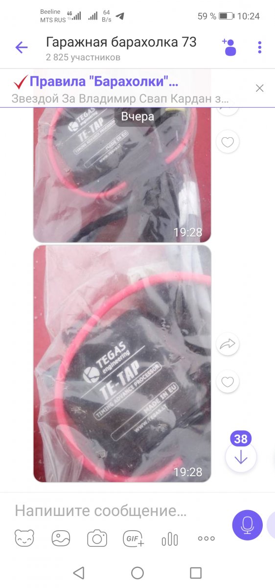

Андрюха73rus 1 117 Опубликовано 8 марта, 2022 @Crady Привет . Подскажи , нужна эта приблуда или нет ? Так то я прошил на двухрежимку . Поделиться сообщением Ссылка на сообщение Поделиться на другие сайты
Игорь85 813 Опубликовано 8 марта, 2022 На метане, не обходимая штука. И и для пропана не плохо. И не нужны ни какие двух режимки. Поделиться сообщением Ссылка на сообщение Поделиться на другие сайты

Crady 8 677 Опубликовано 8 марта, 2022 7 часов назад, Андрюха73rus сказал: Подскажи , нужна эта приблуда или нет ? Так то я прошил на двухрежимку . с 2х режимкой нет,она ставиться когда нет возможности прошить 2х режимку,да и качественных на рынке крайне мало.большая часть по типу обманок дк 1 1 Поделиться сообщением Ссылка на сообщение Поделиться на другие сайты
