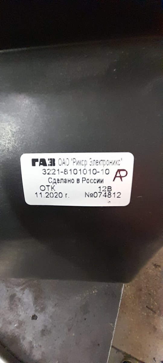

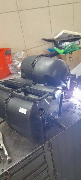

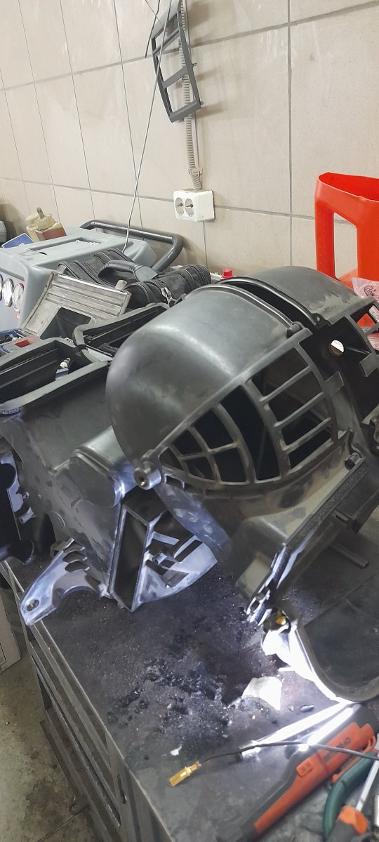

surikat07 120 Опубликовано 2 июня, 2022 (изменено) Качество автомобиля стало отвратительное. То одно, то другое.. В субботу взял машину, включаю вентилятор печки, а он не работает.. Проверил предохранители, всё нормально. Записался на Шкапина в ремонт, заодно устраняли другие мелочи. На шланге насоса Гур был сорван хомут, текло масло. Хвостовик течёт на редукторе заднего моста, поворотники то работали, то нет, меняли реле. На два дня машина вычеркнута из работы была, так как отопитель проектировала уборщица, а специалист от пивного ларька помогал))) Снималась вся панель, а потом разбирался сам отопитель. Эту Камасутру с торпедой завод оценил в 4560 р., если бы не по гарантии, то, думаю, работу оценили тысяч 15, или больше. Если бы завод платил за это столько же, то мотор бы сделали нормально, как на старой панели, снял крышку бардачка, и вот он перед тобой Изменено 2 июня, 2022 пользователем surikat07 1 Поделиться сообщением Ссылка на сообщение Поделиться на другие сайты
L2140 1 897 Опубликовано 2 июня, 2022 30 минут назад, surikat07 сказал: Если бы отопитель в изначальном виде имел вечные вентилятор и радиатор . Такие автомобили выпускались пару лет. То, что комплектующие были заменены безресурсными аналогами не проблема конструкторов. Себестоимость производства такой панели и отопителя такова, что экономический эффект от ее внедрения (автомобиль с ней не стоил дешевле) превосходит затраты на ремонты в гар. период. Поделиться сообщением Ссылка на сообщение Поделиться на другие сайты
Vovchikk 1 095 Опубликовано 2 июня, 2022 Знакомый отогнал Бизнес на ТО-2, покупал в декабре прошлого года. Печка как и у Лёхи не греет с новой панелью, хотя есть у нас сигаретники, у них цельнометалические газели. Так вот, один работал сначала на полноприводной с новой панелью, а сейчас на переднеприводной со старой. Я говорю: зато тепло со старой. А он: ты чего шутишь, замерзаю. С новой панелью в футболке ездил зимой, а здесь шапку не снимаю и все из фирмы говорят, что со старой панелью дубак, с новой жара. Вот и пойми в чём косяк, скорее всего в кривых руках сборщиков. Но суть не в этом. В заднем мосту он на этом Бизнесе сальник уже поменял за денюжку, побежал в аккурат после первого ТО, а до дилеров надо ехать 250км. Сейчас бежит сальник КПП задний, передний аммортизатор, шкворня под замену, повылазили сайлентблоки из задних рессор и рессоры трут по серьгам, а самое главное треснул чулок моста в районе кронштейна аммортизатора и бежит масло. Попросил заменить, сказали менять не будут, заварят и досвидос. Но я работая на вахте на Камазе сталкивался с такой ситуёвиной. Рвало чулок в районе крепления реактивных тяг. Сколько мы не пытались варить масло всё равно бежало. Потому что надо варить с обеих сторон, а как внутри заваришь и трещина должна быть сухой. А так при сварке масло начинает кипеть и ничего толком не проваривается. Так вот вопрос к @L2140 . Должны по гарантии заменить мост или хотя бы чулок или они в сервисе делают всё правильно. Поделиться сообщением Ссылка на сообщение Поделиться на другие сайты

surikat07 120 Опубликовано 2 июня, 2022 (изменено) 8 часов назад, L2140 сказал: отопитель в изначальном виде имел вечные вентилятор и радиатор . Такие автомобили выпускались пару лет. То, что комплектующие были заменены безресурсными аналогами не проблема конструкторов. Себестоимость производства такой панели и отопителя такова, что экономический эффект от ее внедрения (автомобиль с ней не стоил дешевле) превосходит затраты на ремонты в гар. период. Значит, заводу просто наплевать на потребителя и на свою репутацию, а конструкторы и все остальные являются частью завода, который производит заведомо ненадёжные автомобили,устанавливая какие-то удешевлённые компоненты. Меня,как покупателя, меньше всего волнует, из-за кого конкретно,конструктора, сборщика, экономиста, автомобиль стоит на ремонтах, а не работает,принося доход. Можно ещё придумать массу удешевлений, одну фару ставить, приборы убрать, да мало ли...Может быть,когда-нибудь, у нас будет возможность выбора, и не придётся покупать эти поделки под автомобиль. Перевёрнуто всё с ног на голову-вместо того, чтобы стремиться улучшать качество-на заводе ГАЗ придумывают, как его ухудшить,заменяя хорошее на плохое. Странные люди. Изменено 2 июня, 2022 пользователем surikat07 Ошибка грамматическая Поделиться сообщением Ссылка на сообщение Поделиться на другие сайты
Wolf555 290 Опубликовано 2 июня, 2022 @surikat07 удешевление себестоимости. Но не цены))) 1 Поделиться сообщением Ссылка на сообщение Поделиться на другие сайты
