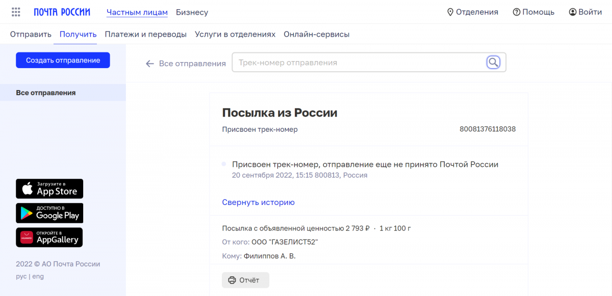

Алексей Ф. 10 932 Опубликовано 19 сентября, 2022 @L2140 заказал радиатор по твоей ссылке и два комплекта хомутов, через посредника Газелист 52. Пока ещё не отправили. С доставкой вышло всего 3060 руб. Поделиться сообщением Ссылка на сообщение Поделиться на другие сайты

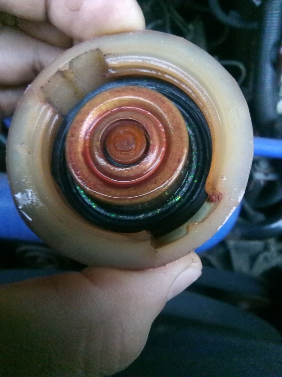

Алексей Ф. 10 932 Опубликовано 20 сентября, 2022 В 18.09.2022 в 23:50, Александр Борисыч сказал: Правильно ВАЛера советует: попробуйКюхльДюхер, скорее всего на новом автомобиле поможет. Выкупил сегодня этот герметик в пункте выдачи Ситилинка за 460 руб. Похож на кисель белый)) Залил в холодное авто через бачок расширительный и накатал 16 км с остановками за час. Вроде уже не воняет.. Посылку с радиатором наконец то отправили! 1 Поделиться сообщением Ссылка на сообщение Поделиться на другие сайты
B.V.A 4 808 Опубликовано 20 сентября, 2022 @Алексей Ф. , У меня эта банка всегда со мной), точнее в машине, плюс промывка форсунок и топливной, тоже от лм.. ну и паксипол.. аптечка так сказать.. Раньше ещё герметик хайгировсий возил в гур, тоже норм.. Жижа эта залита во все машины.. ни чё ни где не течет).. особенно радует что в валдае не надо радиатор печки менять раз в два три года.. и т.д.. Патрубки со временем на силикон поменяй, норм.. у меня стоят трёх видов, Балаково на печку, китай радиатор ДВС, остальные не пойми какой производитель), толстостенные в камазовском магазине метражем брал разных диаметров, с наражи синий внутри красный.. Да, и это кисель белый должен быть с блестками, они были?).. 1 Поделиться сообщением Ссылка на сообщение Поделиться на другие сайты

B.V.A 4 808 Опубликовано 20 сентября, 2022 @Алексей Ф. , должны быть.. Тут как 0,5 прежде чем употребить (влить) надо побулькать.. Поделиться сообщением Ссылка на сообщение Поделиться на другие сайты

Алексей Ф. 10 932 Опубликовано 22 сентября, 2022 Купил сегодня за 250 руб(Дело техники) головку удлиненную на 24 для подтяжки стремянок. Так то подтянулись все после 500 км пробега, но задние неудобно было тянуть торцовым ключом через тонкий вороток. Зачем то сосок пароотводящего шланга сделан на бачке расширительном в самом верху почти под пробкой, внизу гораздо ниже второй с заглушкой для чего то сделан. Перекинул шланг на нижний сосок. Только сегодня "Газелист 52" отправили посылку с радиатором, вчера два раза звонили мне, попросил удалить лишний комплект хомутов из заказа, так удалили и деньги за него (250 руб) вернули на карту. Поделиться сообщением Ссылка на сообщение Поделиться на другие сайты
