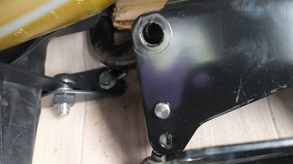

Алексей Ф. 10 998 Опубликовано 9 сентября, 2022 Правильно трос я вставил? Поделиться сообщением Ссылка на сообщение Поделиться на другие сайты
lostmedia 375 Опубликовано 9 сентября, 2022 (изменено) Правило рычага- верхнее отверстие ход рычага больше, усилие, прилагаемое к рычагу, меньше. Нижнее- ход рычага меньше, усилие больше. Изменено 9 сентября, 2022 пользователем lostmedia Поделиться сообщением Ссылка на сообщение Поделиться на другие сайты

Алексей Ф. 10 998 Опубликовано 10 сентября, 2022 22 часа назад, lostmedia сказал: Правило рычага- верхнее отверстие ход рычага больше, усилие, прилагаемое к рычагу, меньше. Нижнее- ход рычага меньше, усилие больше. Да я снимал рычаг, когда стелил линолеум и забыл, где был трос. Вроде по следам на краске так стоял с завода. Поставишь на ручник и на место рычаг не возвращается, похоже, что то случилось с центральным тросом(( Надо посмотреть на эстакаде. Машина подкидывает такие вещи с которыми не сталкивался ни разу за 25 лет за рулем Газели. На предыдущем авто центральный трос заменил через восемь лет и то для профилактики. 23 часа назад, Alex030569 сказал: Купи кабель и пусти цельным куском из под капота до фонарей и забудешь эту проблему навсегда.Конечно не дешевое удовольствие,но оно того стоит. Штатная проводка на авто 12 года выжила за 10 лет и 500 тыс км, похоже просто лампочки сгорели, так вчера и не починил, не было с собой замены, 650 км за день, в деревню по темноте уже ехал с туманкой сзади, так редкие попутные авто "ругались" фарами на туманку)) Поделиться сообщением Ссылка на сообщение Поделиться на другие сайты

Алексей Ф. 10 998 Опубликовано 11 сентября, 2022 Вроде починил ручник, похоже подклинивал рычаг центрального троса, это такое ноу хау ГАЗа)) Ослабил гайку оси и стал рычаг возвращаться на место. Потом снял рычаг, намазал графиткой все и собрал на место. Надеюсь в этом было дело. Мощные кронштейны передних стоек кузова. Поделиться сообщением Ссылка на сообщение Поделиться на другие сайты
