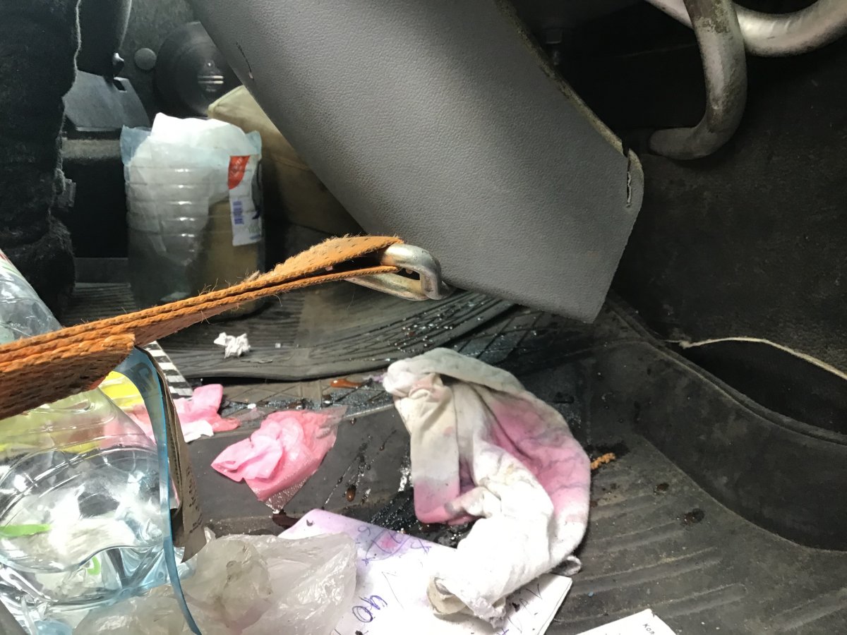

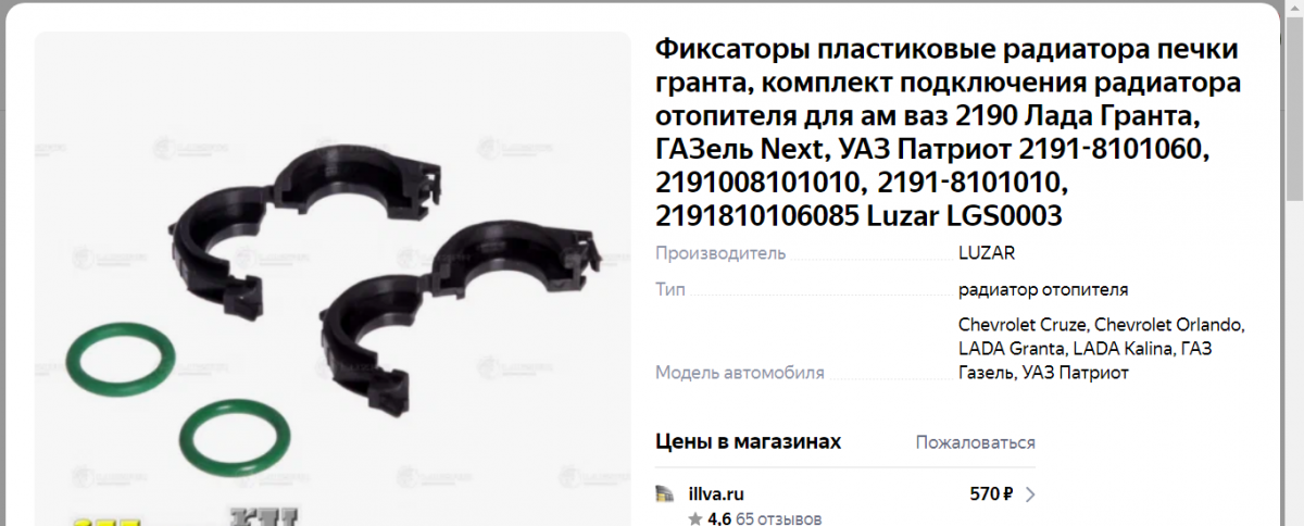

Алексей Ф. 10 524 Опубликовано 18 сентября, 2022 @ТолстоПуз то есть получается только бардачок снять надо и какую то крышку радиатора? Что хоть за чудо хомуты такие, какой у них принцип действия? Они одноразовые, что ли? Поделиться сообщением Ссылка на сообщение Поделиться на другие сайты

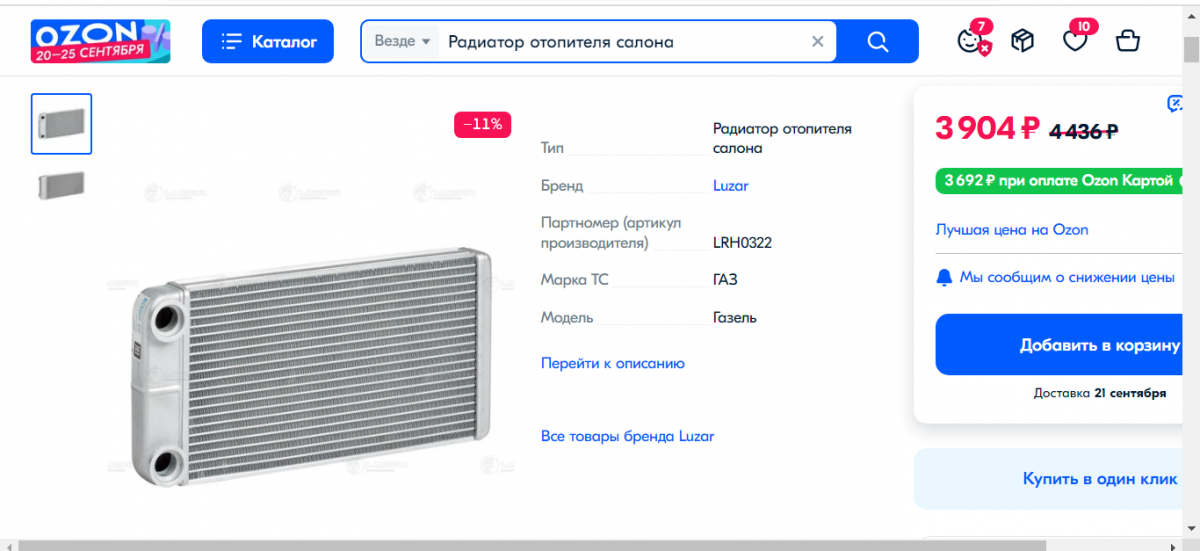

Алексей Ф. 10 524 Опубликовано 18 сентября, 2022 Это он? Поделиться сообщением Ссылка на сообщение Поделиться на другие сайты
B.V.A 4 711 Опубликовано 18 сентября, 2022 @Алексей Ф. Нет не он, у его машле, а у тебя лузар.. Артикул машле 16470833 и заводс. А21R23.8101060, Лузар радиаторы норм на валдаях ходят.. за отопители кабины не знаю, надо интересоваться у тех кто ставил.. выбор щас не большой.. машле в разы дороже, точнее как крыло сбитого Боинга).. в Нино может и дешевле.. иди к Утюгу может он чё подскажет.. Поделиться сообщением Ссылка на сообщение Поделиться на другие сайты

Алексей Ф. 10 524 Опубликовано 18 сентября, 2022 @B.V.A одному богу известно, что за радиатор прикрутили в конце 21 года в мое авто)) Может Лузар и стоит. Импортозамещение. Поделиться сообщением Ссылка на сообщение Поделиться на другие сайты

L2140 1 886 Опубликовано 18 сентября, 2022 8 часов назад, Алексей Ф. сказал: то есть получается только бардачок снять надо и какую то крышку радиатора? да при снятой панели с каркасом а если нет, то нужно болгарировать каркас, как пишут. 8 часов назад, Алексей Ф. сказал: Они одноразовые, что ли? по технологии да - замена хомутов и колец. Стоимость оригинальных была миллион рублей. практически - если не ломать, то все эти детали (пр-ва Delphi) многоразовые. с недавнего времени появились аналогичные (не Delphi) комплекты защёлок по приемлемым ценам. 20 минут назад, Алексей Ф. сказал: одному богу известно, что за радиатор прикрутили в конце 21 года в мое авто) давно можно было поглядеть через крышку. придворный "Авторад" наладил производство по технологии бизнесовского. Нет смысла заводу ставить Luzar Радиатор отопителя для а/м Газель Next, Газон Next АвтоРад (oooavtorad.ru) Порядок цен такой: Авторад 2000 р, Delphi Mahle Behr 16000 р 2 Поделиться сообщением Ссылка на сообщение Поделиться на другие сайты
ТолстоПуз 335 Опубликовано 18 сентября, 2022 7 часов назад, Алексей Ф. сказал: Это он? Он самый. Такой же , как нексте. @Алексей Ф. Хомуты эти, говорят одноразовые. Поделиться сообщением Ссылка на сообщение Поделиться на другие сайты

Алексей Ф. 10 524 Опубликовано 18 сентября, 2022 @VALERA58REGION с завода такая черная. 3 часа назад, L2140 сказал: давно можно было поглядеть через крышку. придворный "Авторад" наладил производство по технологии бизнесовского. Нет смысла заводу ставить Luzar Радиатор отопителя для а/м Газель Next, Газон Next АвтоРад (oooavtorad.ru) Порядок цен такой: Авторад 2000 р, Delphi Mahle Behr 16000 р Это нормально, что нет в списке упоминания Газель Бизнес? Хочу заказать. Крышки вроде нет у меня, только пластиковый прижим. Как хоть тезка из Нино вытащил этот радиатор, он же по идее упрется в панель? 1 Поделиться сообщением Ссылка на сообщение Поделиться на другие сайты
Алексей Ф. 10 524 Опубликовано 18 сентября, 2022 Ну почему конструкторы не предусмотрели быструю замену радиатора отопителя? Неужели нельзя было перенести этот кронштейн крепления панели в другое место? Разве сложно было изменить форму панели, для удобства вытаскивания радиатора? В конце концов можно же было сделать съёмную нижнюю часть панели, как на предыдущей панели, это сделано? 1 Поделиться сообщением Ссылка на сообщение Поделиться на другие сайты

ТолстоПуз 335 Опубликовано 18 сентября, 2022 Так отодвигал панель. 1 Поделиться сообщением Ссылка на сообщение Поделиться на другие сайты
Алексей Ф. 10 524 Опубликовано 18 сентября, 2022 @ТолстоПуз может отрезать её частично? )) Поделиться сообщением Ссылка на сообщение Поделиться на другие сайты
Александр Борисыч 1 448 Опубликовано 18 сентября, 2022 39 минут назад, Алексей Ф. сказал: 40 минут назад, Алексей Ф. сказал: почему конструкторы не предусмотрели быструю замену радиатора отопителя Немцы тоже такие, я на ФВ их проклял, когда менял радиатор отопителя (треснул патрубок входящий), со сдвигом передней панели и разборкой\регулировкой управления печкой... Правильно ВАЛера советует: попробуйКюхльДюхер, скорее всего на новом автомобиле поможет. Поделиться сообщением Ссылка на сообщение Поделиться на другие сайты

ТолстоПуз 335 Опубликовано 18 сентября, 2022 8 минут назад, Алексей Ф. сказал: @ТолстоПуз может отрезать её частично? )) Жалко, и так спокойно достал радиатор. 1 Поделиться сообщением Ссылка на сообщение Поделиться на другие сайты
Александр Борисыч 1 448 Опубликовано 18 сентября, 2022 1 минуту назад, Алексей Ф. сказал: но радиатор с кольцами за 3000 руб то же заказал. Я тоже такой: радиатор теперь лежит, новый . Как говорил Шарапов: "она меня греть будет". Поделиться сообщением Ссылка на сообщение Поделиться на другие сайты

L2140 1 886 Опубликовано 19 сентября, 2022 17 часов назад, Алексей Ф. сказал: у меня радиатор Luzar 17 часов назад, Алексей Ф. сказал: Это нормально по номеру детали надо покупать. Все названия на ценниках- выдумки продавцов. Радиатор Некст и Бизнес Low Cost един. 1 1 Поделиться сообщением Ссылка на сообщение Поделиться на другие сайты
