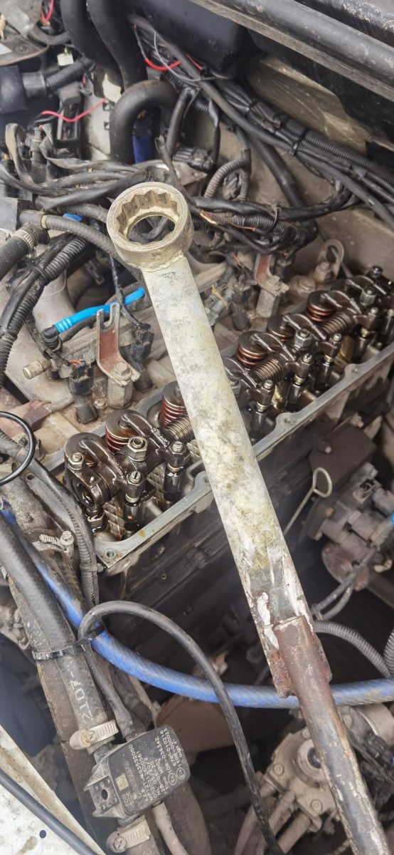

Алексей Ф. 10 024 Опубликовано 28 октября, 2022 Шевелил массу на раме неделю назад, но оно с покупки странно работает, влияет на показания уровня бензина количество/давление газа в баллонах и включение/выключение зажигания. Причем остаток газа адекватно показывает, особенно резерв. Когда знаю, что не хватит намного газа, то сразу заливаю бензина про запас, не доверяю указателю. Хочу в плотную пластиковую бутыль налить пару литров бензина и спрятать её между кузовом и баллонами для резерва. На старом авто раз на полгода помогло шевеление разъёма приборки и поджатие контактов массы в разъёме этом. Поделиться сообщением Ссылка на сообщение Поделиться на другие сайты
zhn36 769 Опубликовано 28 октября, 2022 24 минуты назад, Алексей Ф. сказал: @zhn36 не пробовал, не представляю как. Тойота помню учил свечи вывернуть и за гайку шкива генератора крутить. завтра специально для тебя запилю видео, если не забуду 1 Поделиться сообщением Ссылка на сообщение Поделиться на другие сайты
Андрюха73rus 1 059 Опубликовано 28 октября, 2022 @Алексей Ф. я этот ключ со стороны гура , сверху засовываю и помаленьку проворачиваю 1 Поделиться сообщением Ссылка на сообщение Поделиться на другие сайты
Vovchikk 975 Опубликовано 29 октября, 2022 Всегда крутил простым рожковым ключом, притом, что у меня была по центру пластина приварена, чтобы радиатор не вент не одевался при соприкосновении бампера с каким-нибудь препятствием. Без этой пластины вообще лёгко. Поделиться сообщением Ссылка на сообщение Поделиться на другие сайты
Алексей Ф. 10 024 Опубликовано 29 октября, 2022 Ну не знаю, я без защиты то же крутил рожковым лежа на земле без проблем, а в мае замучился крутить с защитой, лучше бы сразу снял защиту эту пластиковую, или на месте обрезал пару см болгаркой. Толку от этой защиты нет, так же как и от локеров. Весь двигатель в грязи после вчерашних 60 км по раскисшей и разбитой гравийке(( 1 Поделиться сообщением Ссылка на сообщение Поделиться на другие сайты

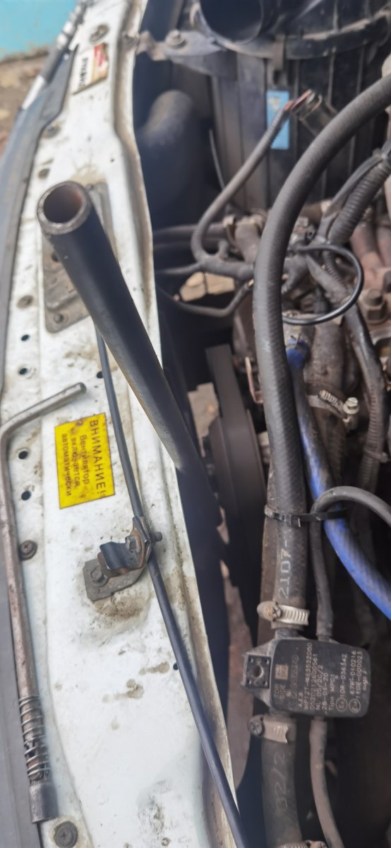

Алексей Ф. 10 024 Опубликовано 6 ноября, 2022 @VALERA58REGION ну как, прижилась новая ГБЦ на двигателе? Я вчера в деревне сам поменял масло в движке, залил как обычно на зиму 5W40 Лукойл Люкс полусинь. Канистра 5 литров, сделано в мае, надеюсь с хорошими присадками. Залил все пять литров, а даже не до верхней метки уровень. В старую машину заливал если пять литров, то там выше метки было. Наверное точность щупов масляных не на должном уровне)) Может в радиатор много уходит масла, на старом авто он был у меня утилизирован. Стал сильно потеть шланг подачи масла в радиатор, весь сырой почти под пружиной защитной. Может купить датчик масла и закрутить его вместо радиатора от греха подальше? Поделиться сообщением Ссылка на сообщение Поделиться на другие сайты

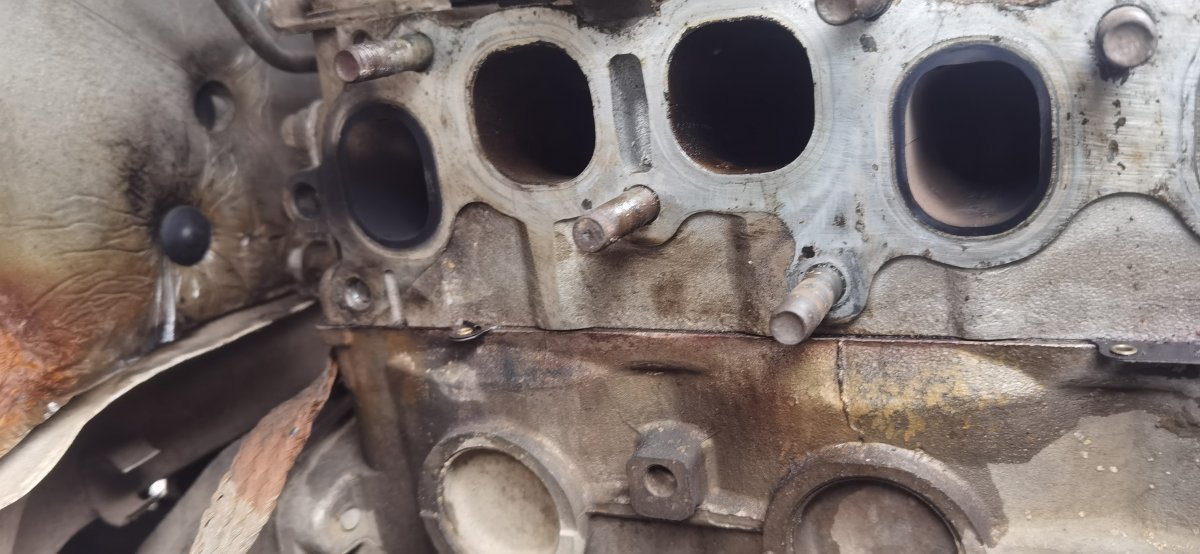

Андрюха73rus 1 059 Опубликовано 6 ноября, 2022 А меня крайняя шпилька заманала уже , опять обломилась . снова башку снимать . 1 Поделиться сообщением Ссылка на сообщение Поделиться на другие сайты
Samarin 236 Опубликовано 6 ноября, 2022 Если вместо шланга, идущего на масляный радиатор ,запитать датчик ,то есть возможность получать не корректные данные .Там же стоит клапан и он не всегда открыт . 3 часа назад, Алексей Ф. сказал: @VALERA58REGION ну как, прижилась новая ГБЦ на двигателе? Я вчера в деревне сам поменял масло в движке, залил как обычно на зиму 5W40 Лукойл Люкс полусинь. Канистра 5 литров, сделано в мае, надеюсь с хорошими присадками. Залил все пять литров, а даже не до верхней метки уровень. В старую машину заливал если пять литров, то там выше метки было. Наверное точность щупов масляных не на должном уровне)) Может в радиатор много уходит масла, на старом авто он был у меня утилизирован. Стал сильно потеть шланг подачи масла в радиатор, весь сырой почти под пружиной защитной. Может купить датчик масла и закрутить его вместо радиатора от греха подальше? Поделиться сообщением Ссылка на сообщение Поделиться на другие сайты

Андрюха73rus 1 059 Опубликовано 6 ноября, 2022 Кстати у меня такой ключ . легко проворачиваю коленвал . 1 Поделиться сообщением Ссылка на сообщение Поделиться на другие сайты
Алексей Ф. 10 024 Опубликовано 6 ноября, 2022 3 минуты назад, Samarin сказал: Если вместо шланга, идущего на масляный радиатор ,запитать датчик ,то есть возможность получать не корректные данные .Там же стоит клапан и он не всегда открыт . Пока в штатном месте работает датчик, я просто хочу отключить шланг подачи на радиатор, там вроде такая же резьба. Спасибо, что напомнил про клапан, где то у меня описана история с ним и бубуками)) @Андрюха73rus сколько уже пробег со штатной ГБЦ? Поделиться сообщением Ссылка на сообщение Поделиться на другие сайты
L2140 1 802 Опубликовано 6 ноября, 2022 (изменено) 8 минут назад, Андрюха73rus сказал: А меня крайняя шпилька заманала уже , опять обломилась . снова башку снимать . коллектор меняется при замене шпилек? или кривой притягивается обратно? при подходящем инструменте извлекать обломок можно не снимая Колено на поликлине за гайку генератора трещёткой легко вращается Изменено 6 ноября, 2022 пользователем L2140 1 Поделиться сообщением Ссылка на сообщение Поделиться на другие сайты
Андрюха73rus 1 059 Опубликовано 6 ноября, 2022 на ютубе есть видео , как врезали штуцер в переднюю крышку шестеренки и направили шланг с радиатора туда . чтоб шестеренку маслом поливало @L2140 у меня 2 коллектора и на обоих обломило шпильку и оба лопнули . сейчас буду ставить заваренный коллектор и гофру вварю между креплением с коробкой и коллектором . 1 Поделиться сообщением Ссылка на сообщение Поделиться на другие сайты

газель2005 2 730 Опубликовано 7 ноября, 2022 22 часа назад, Алексей Ф. сказал: Стал сильно потеть шланг подачи масла в радиатор, весь сырой почти под пружиной защитной. Поставь нормальные шланги континталь или гудрич.Загагулину со стороны клапана не делай. 1 Поделиться сообщением Ссылка на сообщение Поделиться на другие сайты
Алексей Ф. 10 024 Опубликовано 7 ноября, 2022 2 часа назад, газель2005 сказал: Загагулину со стороны клапана не делай. Это как? Поделиться сообщением Ссылка на сообщение Поделиться на другие сайты
газель2005 2 730 Опубликовано 8 ноября, 2022 (изменено) @Алексей Ф. На раму на металлический хомут прижимной не крепи. С ним там три или четыре изгиба под большим углом и на маленьком расстояние получается у шланга. Изменено 8 ноября, 2022 пользователем газель2005 1 Поделиться сообщением Ссылка на сообщение Поделиться на другие сайты
