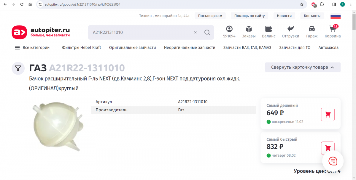

Алексей Ф. 10 019 Опубликовано 7 февраля, 2024 (изменено) На Озоне 906 руб бачок, вроде по отзывам с отверстием под датчик. Датчик у меня полтора года назад куплен)) бачок Изменено 7 февраля, 2024 пользователем Алексей Ф. Поделиться сообщением Ссылка на сообщение Поделиться на другие сайты

Алексей Ф. 10 019 Опубликовано 7 февраля, 2024 5 минут назад, Кирилл сказал: а к некстовскому крепления нужны две штуки и пароотводящий шланг удлиннять Визуально на фото не вижу разницы бачков Некст и Бизнес. В Автопитере вообще 650 руб. Поделиться сообщением Ссылка на сообщение Поделиться на другие сайты

Алексей Ф. 10 019 Опубликовано 7 февраля, 2024 2 минуты назад, Кирилл сказал: я почему то думал старый кубиком, так в этом место вон есть под датчик, высверли и поставь. Там какое хитрое отверстие с пазом полукругом судя по отзывам, что бы датчик можно было поставить только в одном положении. Заказал в Автопитере бачок за 650. Экономит завод на спичках, в Бизнесе с Эвотеком есть датчик в бачке, а с УМЗ 421647 нет датчика. Пожалели 600 руб. Поделиться сообщением Ссылка на сообщение Поделиться на другие сайты
