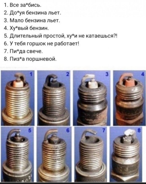

PanDiman 2 148 Опубликовано 21 марта, 2024 шины у него потрескались Поделиться сообщением Ссылка на сообщение Поделиться на другие сайты
