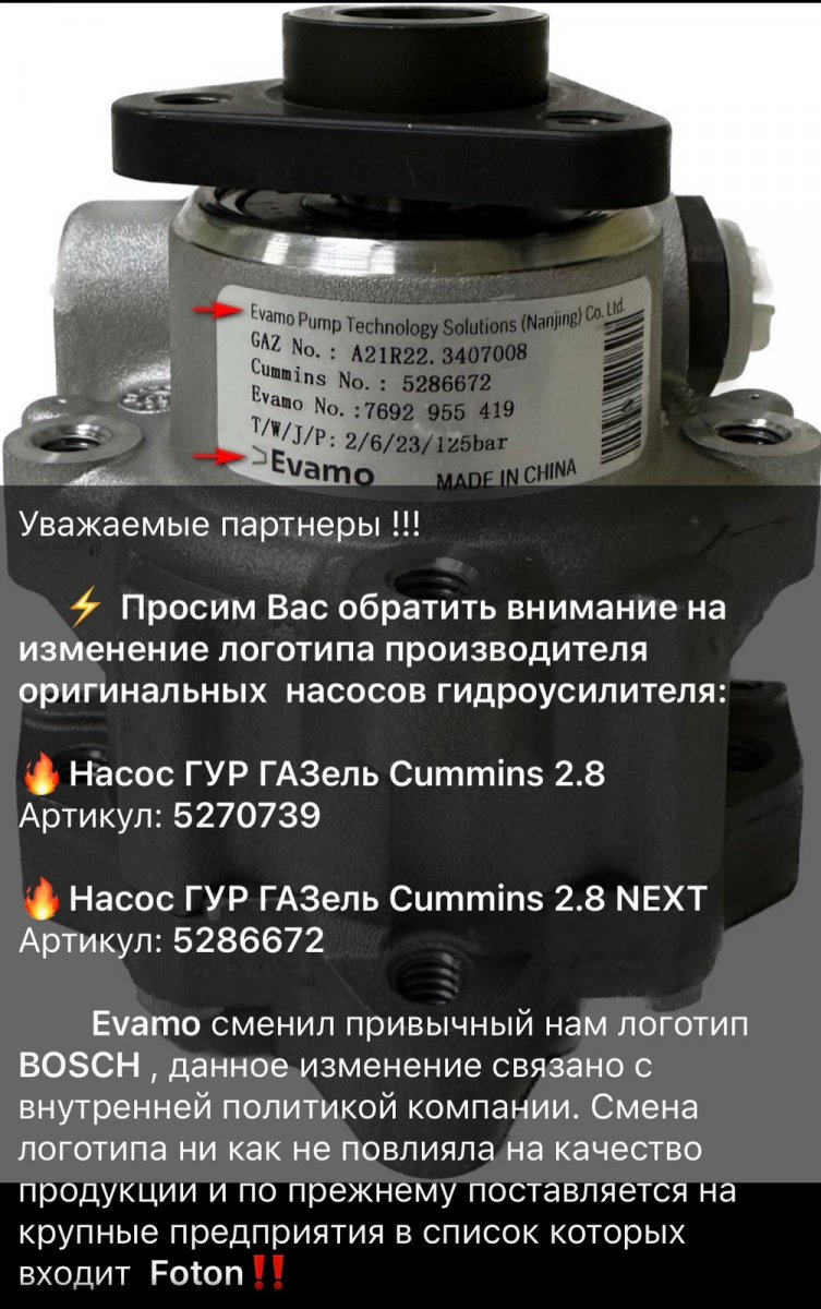

zhn36 827 Опубликовано 29 марта, 2024 вот сейчас оригинал насос гура 1 1 Поделиться сообщением Ссылка на сообщение Поделиться на другие сайты
