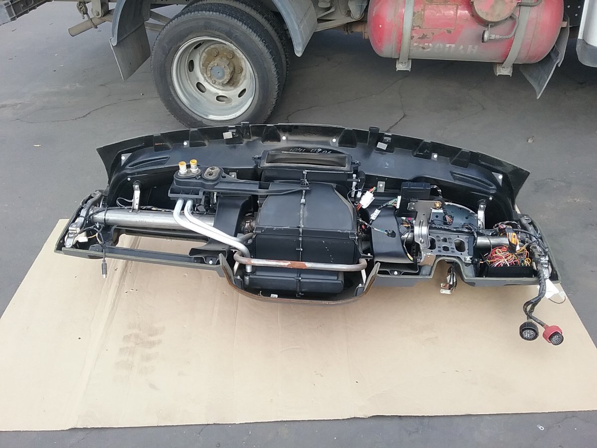

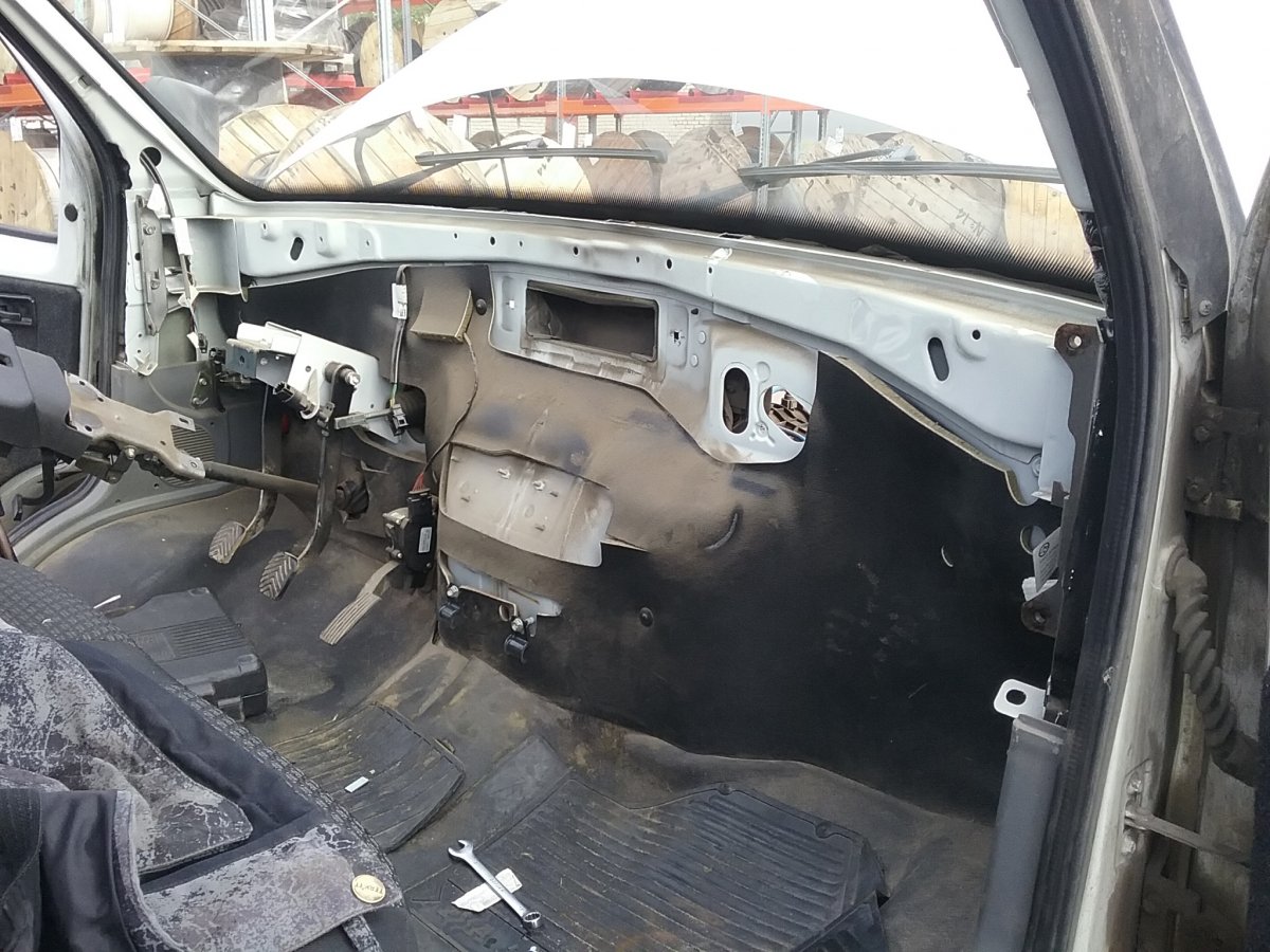

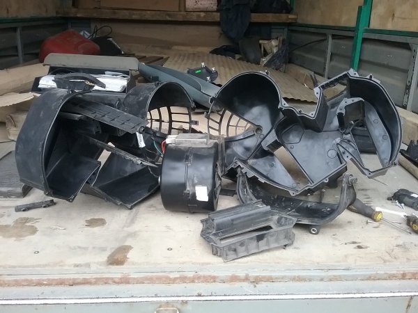

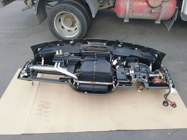

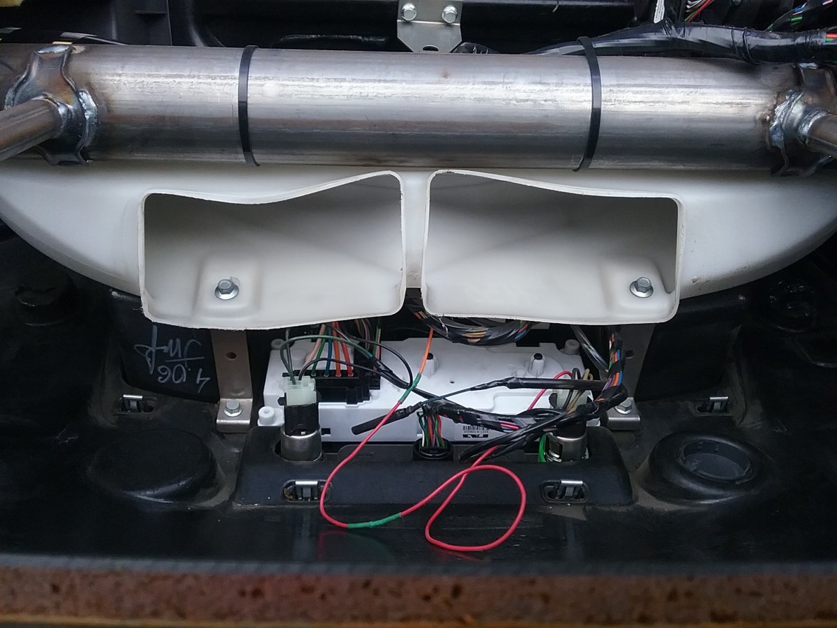

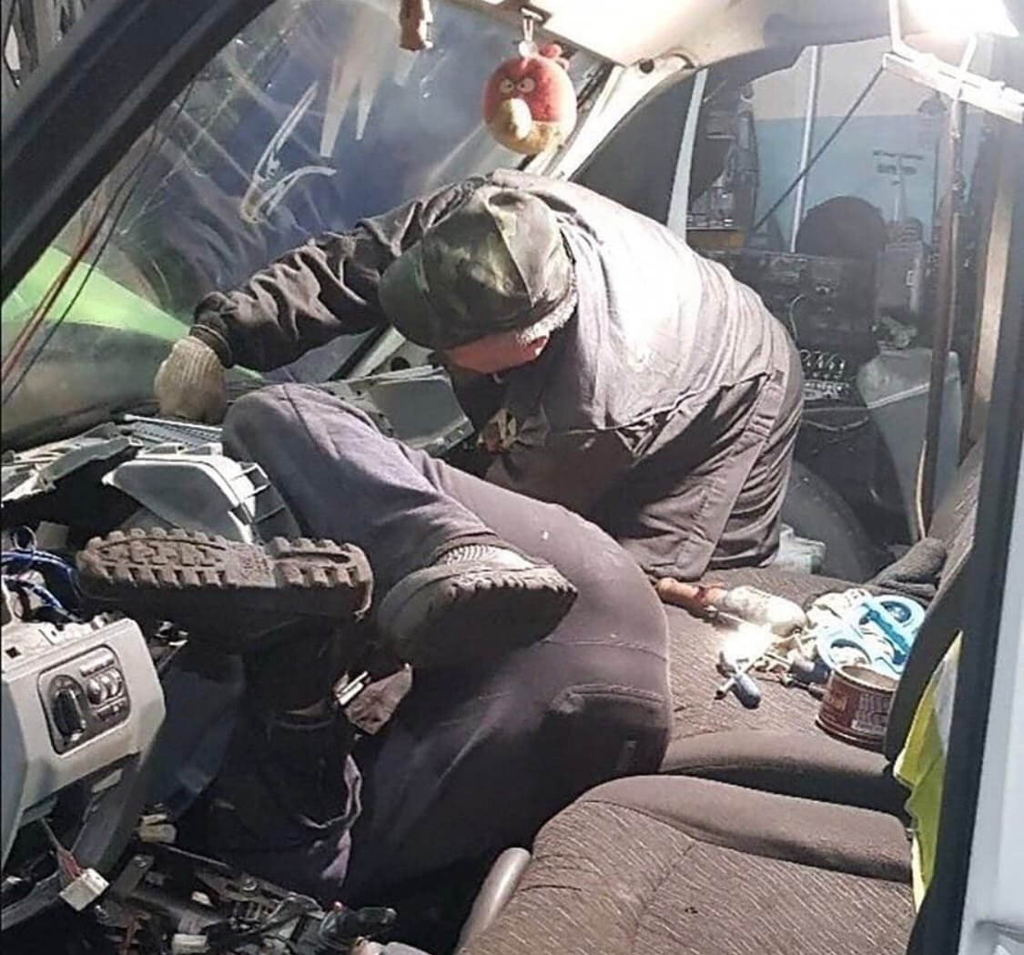

Кирилл 865 Опубликовано 30 сентября, 2025 Совершил я таинство замены радиатора и мотора печки, до мотора просто добрался, без замены. После просмотра нескольких видео "как снять панель в Бизнесе", всё не сложно, увидел болт - открутил. Хорошо когда нет самодельных соплей в проводке, все разъёмы отсоеденил и вынул панель. Собирать саму печку например после замены мотора, вобщем не сложно, подвижные заслонки легко вставить при подсобранных половинах на недокрученых саморезах. Первой вставлял неподвижную направляйку потока, она с двумя штырьками и тоже всё легко собралось. Косяков допустил два, не поставил одну сжимную пружинную скобку, улетела потому что пружинная ) и перепутал провода сервомоторов, теперь кнопка рециркуляции управляет заслонкой тепло-холод... а заслонка рециркуляции всегда закрыта. Только в режиме адаптации шевелится. 2 1 Поделиться сообщением Ссылка на сообщение Поделиться на другие сайты

Кирилл 865 Опубликовано 30 сентября, 2025 там у самой панели 5 болтов всего , 3 самореза и 2 гайки ) , а потом 4 самореза, 2 винта кожух рулевой колонки, 4 болта рулевой колонки, 4 самореза накладок стоек лобового. 1 минуту назад, Алексей Ф. сказал: Может так заслонка тепло/холодно закрывается полностью в положении тепло? закрывается аж скрипит ) , но режим рециркуляции отключается автоматически через какое то время. 1 Поделиться сообщением Ссылка на сообщение Поделиться на другие сайты

Кирилл 865 Опубликовано 1 октября, 2025 Вобщем закрыл я заслонку тепло-холод, снял фишку и вернул её на заслонку рециркуляции, всё ок. Что подумал, раз положение заслонки тепло-холод определяется сопротивлением отслеживающего резистора, то если в его цепь включить добавочный резистор, можно будет положение заслонки регулировать вручную, типа подстройки. Нужны данные по сервомотору. 1 Поделиться сообщением Ссылка на сообщение Поделиться на другие сайты

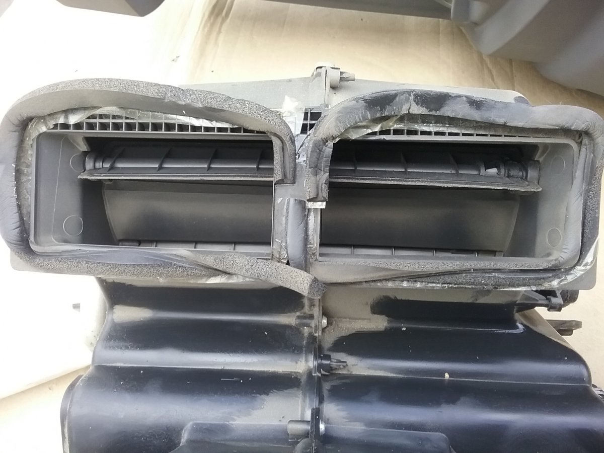

Кирилл 865 Опубликовано 2 октября, 2025 Да, вот ещё, форма окон выхода теплого воздуха из печки прямоугольные, видно как аккуратно приклеен уплотнитель ( а это форма сопрягаемых с ними окон торпедо видно что что то явное несовпадение контуров. Никак не найду инфу по внутренностям сервомоторов заслонок, полно инфы про иномарочные, а у газелей наверно не ломаются... 2 Поделиться сообщением Ссылка на сообщение Поделиться на другие сайты

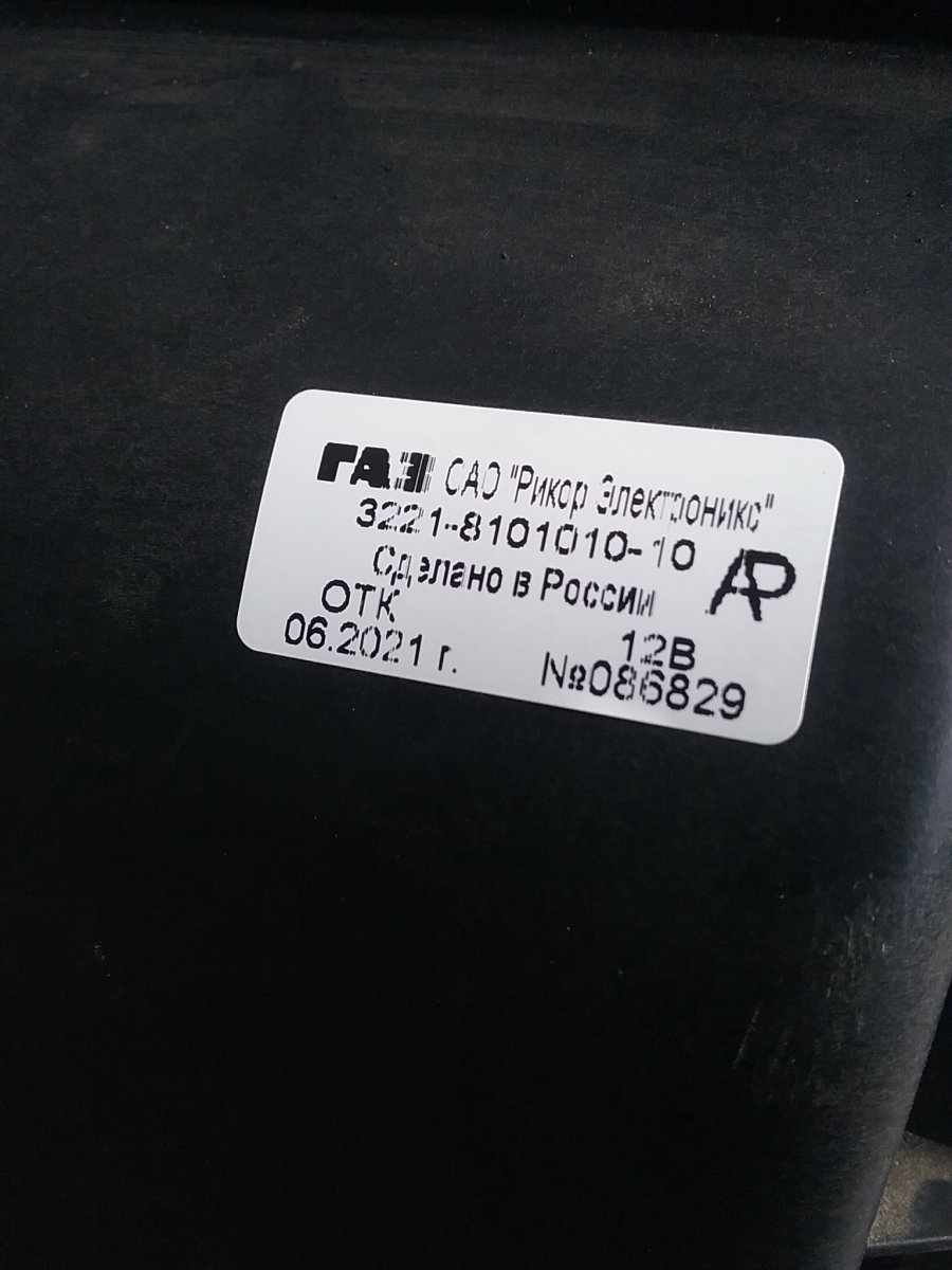

Алексей Ф. 10 029 Опубликовано 17 ноября, 2025 Сегодня хотел по быстрому перевести печку в зимний режим, но провозился больше часа с ней. Сначала опять не включалась калибровка печки нажатием 5 раз на кнопку рециркуляции. Полчаса наверное тыкал эту кнопку, потом сработала, и успел выключить зажигание в нужный момент. Затем почему то долго не мог сдернуть разъём с моторедуктора, ни сверху , ни снизу. Снял воздуховод в ноги водителя, потом еле вставил на место, он там болтается как дерьмо в проруби, и еле держится на месте. Хоть дырку электролобзиком пили внизу панели для быстрого доступа к разъёму моторедуктора. По идее можно прицепить к тяге заслонки какой то тросик или проволочку и вручную закрывать и открывать её)) Но вроде закрылась заслонка плотно на зиму, выдает 60-62 градуса температуру воздуха в центральном сопле у руля, после прогрева на месте до 80С . Так и было в прошлые зимы. Интересно на заводе пофиксили этот баг с неплотным закрытием заслонки "тепло/холодно" или всем пофигу? Если окончательно накроется режим калибровки отопителя, то придется выпиливать кусок панели напротив тяги заслонки и вручную её как то фиксировать на зиму в закрытом положении.. Поделиться сообщением Ссылка на сообщение Поделиться на другие сайты
