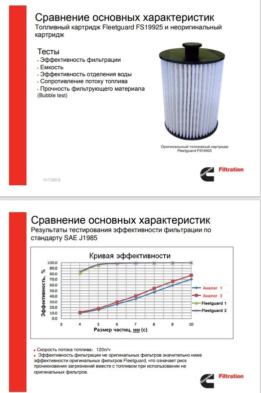

L2140 1 890 Опубликовано 28 марта, 2022 (изменено) 1 час назад, aleks2 сказал: А по фильтруемости есть информация? Он считается как грубой или тонкой очистки? 160385_Preline_AE (mirbm.ru) 3-5 мкм Изменено 28 марта, 2022 пользователем L2140 1 Поделиться сообщением Ссылка на сообщение Поделиться на другие сайты
aleks2 1 301 Опубликовано 28 марта, 2022 @L2140 пишут 3-5 микрон,93 % воды.а разве 3микр не тонкой очистки? 1 Поделиться сообщением Ссылка на сообщение Поделиться на другие сайты

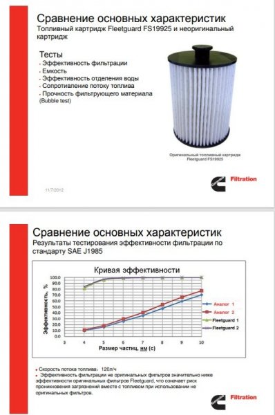

L2140 1 890 Опубликовано 29 марта, 2022 11 часов назад, aleks2 сказал: пишут 3-5 микрон,93 % воды.а разве 3микр не тонкой очистки? судя по моим магистральным фильтрам на водопроводе в квартире - не тонкой 8 часов назад, АлексейАстра сказал: Я так понимаю, главное насос ФГОТ взять, а фильтр можно любой фирмы и мкрн ставить, тонкой или грубой. ты собрался чистить топливо,а сейчас пишешь что главно купить насос подкачки, а фильтровать можно любым говном с помойки не глядя. 5 часов назад, Vovchikk сказал: Если такой же ставить в сепаратор ТНВД плохо не будет. есть контролируемые параметры по давлению разряжению в магистралях. Нужно соотнести расчетное сопротивление магистрали с данными cummins . Ну а в загрязненном виде- это уже опытным путем. 2 часа назад, aleks2 сказал: В сепараторе пл270? Separ 6 часов назад, Vovchikk сказал: 2 микрона это как оригинал каминсовский я бегло изучил брошюру Флитгард. Там указывается 0.004 - 0.006 мкм для ФТОТ 1 Поделиться сообщением Ссылка на сообщение Поделиться на другие сайты

Vovchikk 1 081 Опубликовано 29 марта, 2022 9 часов назад, L2140 сказал: Там указывается 0.004 - 0.006 мкм для ФТОТ Скорее всего не микрона а миллиметра, что соответствует 4-6 микронам. Меньше 2 микрон ни разу не встречал фильтры, да и не зачем они, ну и соответственно проблеммы с прокачиваемостью будут. https://yandex.ru/video/preview/?text=какие фильтры бывают по микронам для топлива&path=yandex_search&parent-reqid=1648556678254461-17282487596335063240-sas6-5257-7ad-sas-l7-balancer-8080-BAL-9145&from_type=vast&filmId=11103040838826196082 Поделиться сообщением Ссылка на сообщение Поделиться на другие сайты
L2140 1 890 Опубликовано 29 марта, 2022 1 час назад, Vovchikk сказал: Скорее всего не микрона а миллиметра на графике цифры 2-4-6-10 это никак не могут быть миллиметры. Буквенная информация переведенная- там могут быть несоответствия оригиналу. Поделиться сообщением Ссылка на сообщение Поделиться на другие сайты
Vovchikk 1 081 Опубликовано 29 марта, 2022 6 часов назад, L2140 сказал: на графике цифры 2-4-6-10 это никак не могут быть миллиметры Тут я с тобой согласен, это целые цифры, а выше ты написал 0,004 микрона, таких фильтров не бывает. Поделиться сообщением Ссылка на сообщение Поделиться на другие сайты
