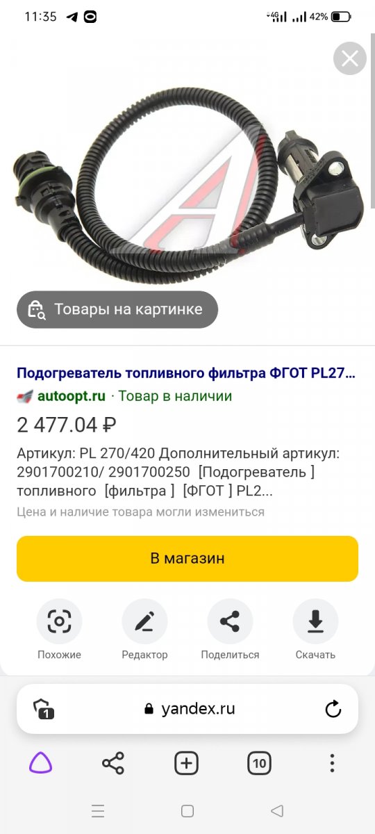

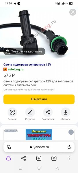

aleks2 1 181 Опубликовано 5 ноября, 2022 Ребята думаю поставить в ФГОТ подогреватель топлива какой посоветуете в штатное место,в прозрачную колбу или ещё какой вариант? Хотел его перенести из под платформы под капот но что-то места там маловато.у него получается один вход ( слева) и два выхода( слева и справа)? Поделиться сообщением Ссылка на сообщение Поделиться на другие сайты
Татарин 7 564 Опубликовано 6 ноября, 2022 Я-бы организовывал подогрев топлива у заборника в баке.Его ведь(топливо) ещё как-то из бака достать нужно. Поделиться сообщением Ссылка на сообщение Поделиться на другие сайты
aleks2 1 181 Опубликовано 6 ноября, 2022 @Татарин стоит бак КамАЗовский с зимним топливозаборником.заводится сносно ,а вот когда на ходу топливо через ФГОТ прихватывает ,приходится горелкой греть сам фильтр . 1 Поделиться сообщением Ссылка на сообщение Поделиться на другие сайты
Alex030569 6 780 Опубликовано 6 ноября, 2022 (изменено) 1 час назад, Татарин сказал: Я-бы организовывал подогрев топлива у заборника в баке.Его ведь(топливо) ещё как-то из бака достать нужно. Эдик,топливо прихватывает не в баке,вернее парафинит,а в фильтре.Поэтому и греть надо фильтр. 1 час назад, aleks2 сказал: @Татарин стоит бак КамАЗовский с зимним топливозаборником.заводится сносно ,а вот когда на ходу топливо через ФГОТ прихватывает ,приходится горелкой греть сам фильтр . У меня стоит доп.фильтр,только без фильтрующего элемента.Корпус металл.Вот его и грею,когда прихватывает. Все хочу обратку утеплить,да только руки не доходят. Изменено 6 ноября, 2022 пользователем Alex030569 Поделиться сообщением Ссылка на сообщение Поделиться на другие сайты
aleks2 1 181 Опубликовано 6 ноября, 2022 Что-то по цене понять не могу одни за 600 продают другие за 3.в чем разница? Поделиться сообщением Ссылка на сообщение Поделиться на другие сайты
Alex030569 6 780 Опубликовано 6 ноября, 2022 Только что, aleks2 сказал: Что-то по цене понять не могу одни за 600 продают другие за 3.в чем разница? Это какие за 3 У нас сегодня -5 ночью было.А топливо наверное летнее.Утром заводил,все хорошо.Но ездить не пробовал. Поделиться сообщением Ссылка на сообщение Поделиться на другие сайты
aleks2 1 181 Опубликовано 6 ноября, 2022 2 минуты назад, Alex030569 сказал: Это какие за 3 1 Поделиться сообщением Ссылка на сообщение Поделиться на другие сайты
Alex030569 6 780 Опубликовано 6 ноября, 2022 Леша,а как они вставляются? Поделиться сообщением Ссылка на сообщение Поделиться на другие сайты
aleks2 1 181 Опубликовано 6 ноября, 2022 @Alex030569 на корпусе справа от подкачки заглушка отверстия на двух винтиках,вместо ее и ставится. Поделиться сообщением Ссылка на сообщение Поделиться на другие сайты
Олег Ф. 1 733 Опубликовано 6 ноября, 2022 (изменено) На моем Газоне с завода стоит такой фильтр, и подогрев в нем задействован штатный, включается он сам, при определённой температуре. На предыдущей моей машине, на Камазике, тоже такой стоял, но подогрев там не был подключён, так и отъездил 9 лет, ни разу не замёрз, хотя в сильные морозы топливо в стеклянной колбе мутнело. Элемент такой родной манновский сейчас дорогой, я недавно купил за 3600, но я их редко меняю, тысяч через 80. Изменено 6 ноября, 2022 пользователем Олег Ф. Ошибка Поделиться сообщением Ссылка на сообщение Поделиться на другие сайты
