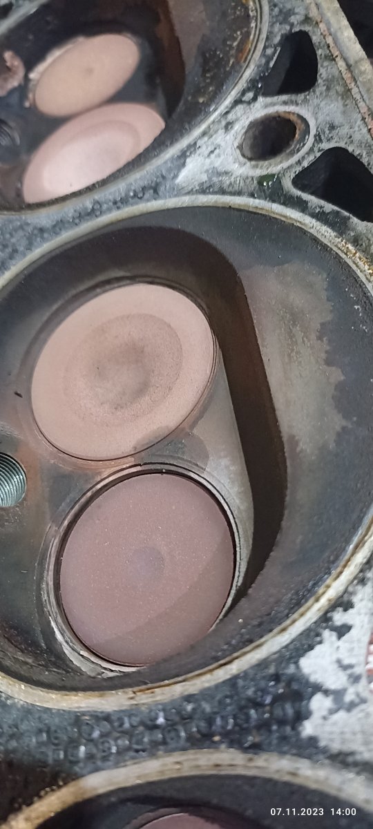

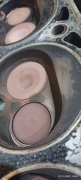

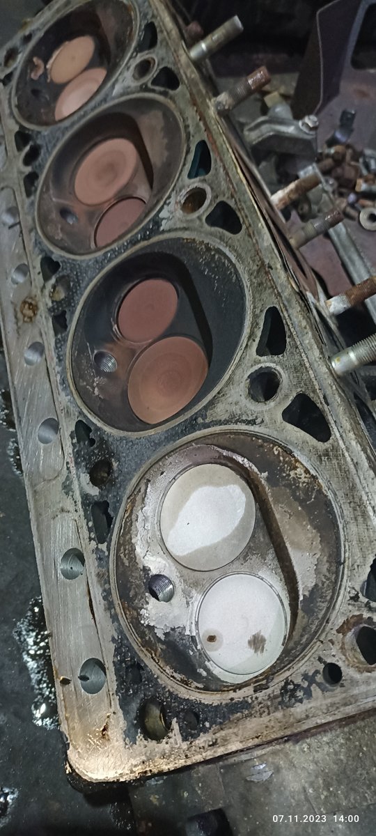

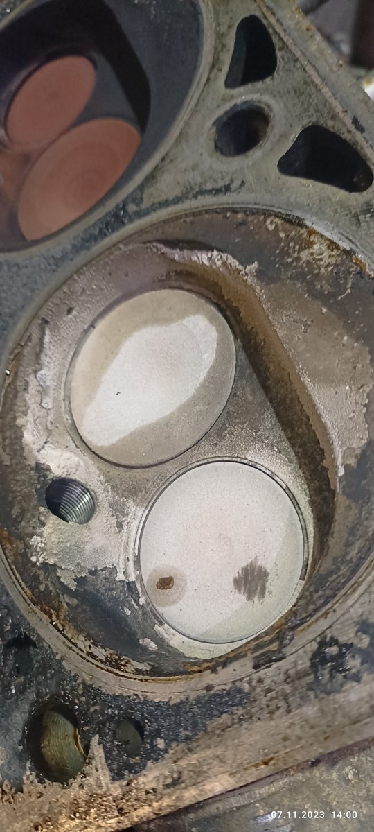

toxa333 52 Опубликовано 7 ноября, 2023 (изменено) Вскрыли башню.вот такая кака там. Первый и четвертый цилиндр выпускные в масле с наростом. А кто знает,почему первый цилиндр в белой шубе? Это огарки масла? В любом случае там выпускные все просажены. Буду менять голову на танаки Первый и четвертый цилиндр выпускные в масле с наростом. В любом случае там выпускные все просажены. Буду менять голову на танаки. Компрессия 12/11/11/10.5 Поршневая вроде норм говорит. Задиров нет. Хон отличный Изменено 7 ноября, 2023 пользователем toxa333 Поделиться сообщением Ссылка на сообщение Поделиться на другие сайты
Slava 67 192 Опубликовано 7 ноября, 2023 (изменено) 5 часов назад, toxa333 сказал: Вскрыли башню.вот такая кака там. Первый и четвертый цилиндр выпускные в масле с наростом. А кто знает,почему первый цилиндр в белой шубе? Это огарки масла? В любом случае там выпускные все просажены. Буду менять голову на танаки Первый и четвертый цилиндр выпускные в масле с наростом. В любом случае там выпускные все просажены. Буду менять голову на танаки. Компрессия 12/11/11/10.5 Поршневая вроде норм говорит. Задиров нет. Хон отличный по фото можно сказать одно, пизда головке, какие то выводы сложно делать, где то больше просело, где то меньше, возможно форсунка мандила, возможно уплотнение плохое, или клапана не правильно работали, обычно при разборе моторов с такими дефектами владельцы утверждают что мотор гавно, а как ему работать ещё в таких параметрах и условиях, не выявив причину неправильной работы получишь тоже самое Изменено 7 ноября, 2023 пользователем Алексей Ф. Поделиться сообщением Ссылка на сообщение Поделиться на другие сайты
toxa333 52 Опубликовано 7 ноября, 2023 20 минут назад, Slava 67 сказал: по фото можно сказать одно, пизда головке, какие то выводы сложно делать, где то больше просело, где то меньше, возможно форсунка мандила, возможно уплотнение плохое, или клапана не правильно работали, обычно при разборе моторов с такими дефектами владельцы утверждают что мотор гавно, а как ему работать ещё в таких параметрах и условиях, не выявив причину неправильной работы получишь тоже самое Сервис говорит что охлаждайка попадала в первый горшок. А ведь действительно,немножко уходила и чуутоку парила на холостых Поделиться сообщением Ссылка на сообщение Поделиться на другие сайты

toxa333 52 Опубликовано 8 ноября, 2023 (изменено) @Алексей Ф. Да, с алюминиевым. Чугун уже начал появляться,но побоялся. Забрал машину с сервиса. Компрессия с новой башкой по 12 во всех горшках. Давление масла на горячую 2.9 Заднюю заглушку распредвала не трогали,там пару капель каких то висит и все. Колено сухое. Короче масло из под прокладки в районе масляного канала текло. Как раз туда на стык с КПП. Все намыли. Маслянный радиатор заглушили по моей просьбе. Сейчас по каду промчался,после посмотрел,все сухо. Тяги с новым редуктором 9/41 не заметил. Разве что скорость на 5 км ниже. Вообщем ремонт 33000 Запчасти 19+37+44 Посмотрим как поездит Славе утюгу огромное спасибо,все отправил быстро. Изменено 8 ноября, 2023 пользователем toxa333 2 Поделиться сообщением Ссылка на сообщение Поделиться на другие сайты
газель2005 2 795 Опубликовано 9 ноября, 2023 @toxa333 Ну, а ты весь мотор собирался капиталить. Низ минимум 450 тысяч ходит. Состояние ГБЦ сильно влияет на компрессию. По этому надо начинать всегда с простого. 2 Поделиться сообщением Ссылка на сообщение Поделиться на другие сайты
