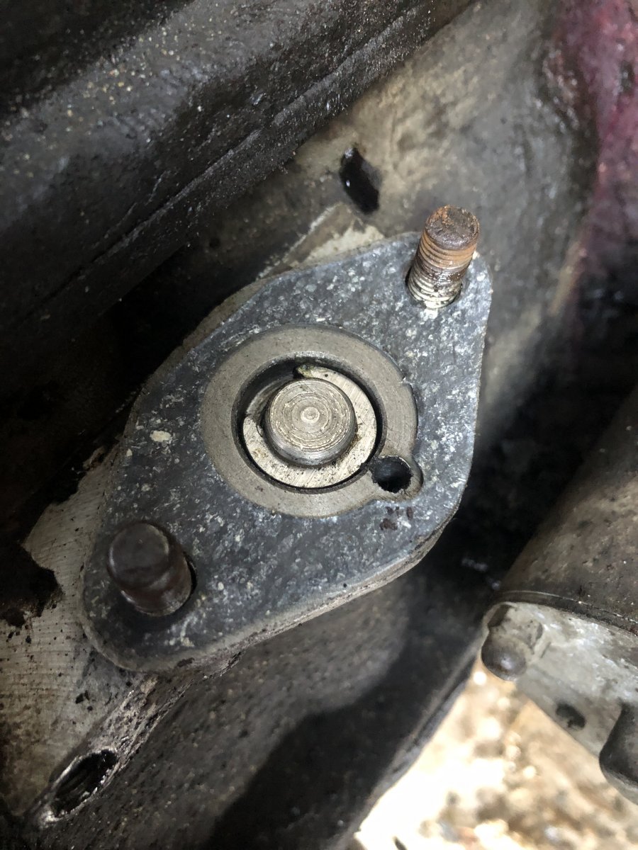

Петрушин 1 Опубликовано 8 января, 2023 2 часа назад, Vovchikk сказал: А масло покупаешь самое дешманское и плохое из Лука. Хотя бы отзывы почитал в инете. Нормальный Лук синтетика ничем не уступает импортным аналогам. Если масло быстро темнеет, оно хорошо моет. Быстро темнеть наверно начал Лук Люкс, потому что он на порядок лучше Супера. Мало того у меня знакомый попадал на Супер на подделку. Сначала клапана зависли, потом привод насоса провернуло. Когда долго крутишь стартером, лампа давления гаснет? Если нет, то привод насоса не попал на свое место. Там лопатка которая входит в насос имеет свойство отклонятся в сторону и вставать мимо насоса. Привод лучше ставить со снятым поддоном, когда всё видно. Холостой прокрут как правильно написали, нет компрессии. Элементарно, если снимал штанги, мог перепутать местами, а это 100% регулировка клапанов. Посмотри вообще (попроси еого-нибудь) у тебя коромысла ходят во время работы стартера. А то может привод коряво поставил и шестерню РВ срезало или провернуло. Штанги складывал все в последовательности Только что, Петрушин сказал: Штанги складывал все в последовательности Я же писал, масло лил Лукойл, потому что проблем с ним небыло…зачем заведомо начинать лить другое если на этом масле мотор чистый? Поделиться сообщением Ссылка на сообщение Поделиться на другие сайты

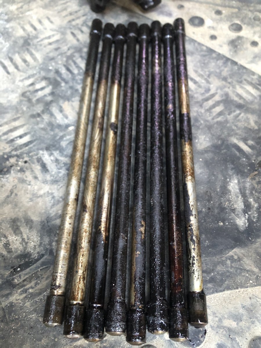

Vovchikk 1 001 Опубликовано 8 января, 2023 1 час назад, Петрушин сказал: Штанги складывал все в последовательности Ну значит смотри клапана работают или нет, т.е. РВ крутится или нет. А по маслу я тебе скажу, что даже в уазик который жрёт литр на 500км. лил синьку Лук Люкс 5-40 сейчас после подорожания полусинь. Потому что люблю свои машины. Поделиться сообщением Ссылка на сообщение Поделиться на другие сайты

Петрушин 1 Опубликовано 8 января, 2023 1 час назад, Vovchikk сказал: Ну значит смотри клапана работают или нет, т.е. РВ крутится или нет. А по маслу я тебе скажу, что даже в уазик который жрёт литр на 500км. лил синьку Лук Люкс 5-40 сейчас после подорожания полусинь. Потому что люблю свои машины. Клапана были зажаты, отрегулировал, вроде схватило, но давление масла горит и заглохла, у нас сейчас -18… еще вопрос, привод масляный крутится вместе с маховиком, значит я попал в паз? Поделиться сообщением Ссылка на сообщение Поделиться на другие сайты
L2140 1 828 Опубликовано 8 января, 2023 17 минут назад, Петрушин сказал: еще вопрос, привод масляный крутится вместе с маховиком, значит я попал в паз? нет. он крутится вместе с распредвалом. При этом язычёк может не приводить маслонасос,если не вставлен в него. Естественно при этом адский скрежет 1 Поделиться сообщением Ссылка на сообщение Поделиться на другие сайты
Петрушин 1 Опубликовано 8 января, 2023 2 минуты назад, L2140 сказал: нет. он крутится вместе с распредвалом. При этом язычёк может не приводить маслонасос,если не вставлен в него. Естественно при этом адский скрежет А как попасть то? Поделиться сообщением Ссылка на сообщение Поделиться на другие сайты
