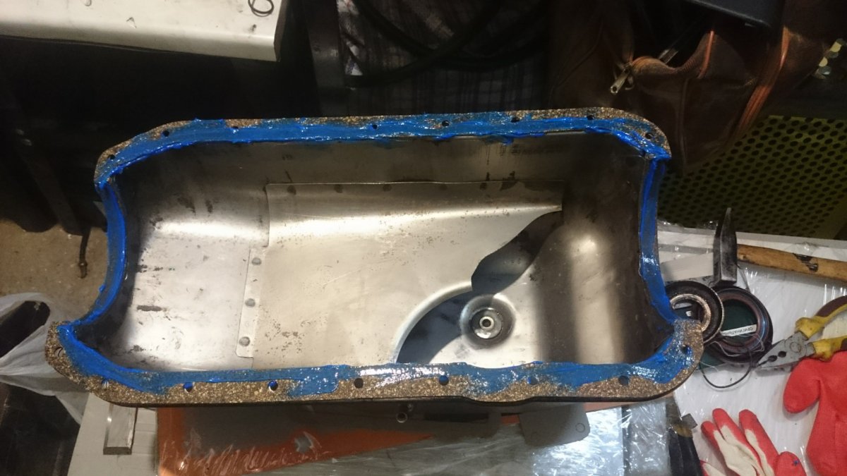

B.V.A 4 684 Опубликовано 8 января, 2023 8 минут назад, газель2005 сказал: нету там краски. А если проверить .. ..актуШ Поделиться сообщением Ссылка на сообщение Поделиться на другие сайты

B.V.A 4 684 Опубликовано 8 января, 2023 @газель2005 , яж тебе написал актуШ!. Шутка.. я не в курсе помазан он краской или нет.. При демексиде серавно снимают и смотрят, и тупо моют его.. Поделиться сообщением Ссылка на сообщение Поделиться на другие сайты
