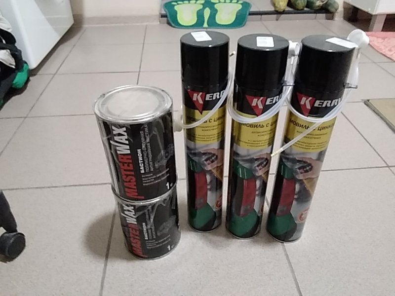

БРОДЯГА74 5 992 Опубликовано 8 ноября, 2023 @Татарин Вот набор думаю достаточно будет! 1 Поделиться сообщением Ссылка на сообщение Поделиться на другие сайты
