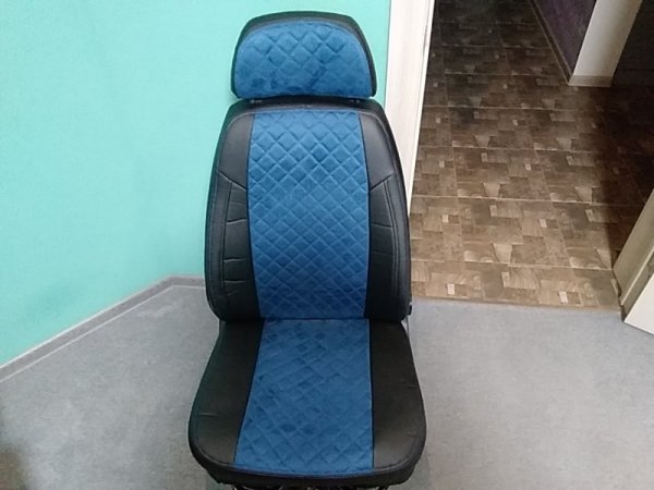

БРОДЯГА74 6 065 Опубликовано 17 января, 2024 Седло перебрал, как новое.подушку заменил! 2 Поделиться сообщением Ссылка на сообщение Поделиться на другие сайты

Алексей Ф. 10 890 Опубликовано 17 января, 2024 @БРОДЯГА74 какая то нештатная гламурная обивка, или это чехол? Поделиться сообщением Ссылка на сообщение Поделиться на другие сайты
БРОДЯГА74 6 065 Опубликовано 17 января, 2024 38 минут назад, Алексей Ф. сказал: @БРОДЯГА74 какая то нештатная гламурная обивка, или это чехол? Это чехол... Поделиться сообщением Ссылка на сообщение Поделиться на другие сайты
aldar 1 748 Опубликовано 17 января, 2024 (изменено) 5 часов назад, БРОДЯГА74 сказал: Седло перебрал, как новое.подушку заменил! А че без подлокотников? Непорядок)) Изменено 17 января, 2024 пользователем aldar Поделиться сообщением Ссылка на сообщение Поделиться на другие сайты
B.V.A 4 807 Опубликовано 17 января, 2024 3 минуты назад, aldar сказал: А че без подлокотников? Непорядок)) и без хлеба(.. Поделиться сообщением Ссылка на сообщение Поделиться на другие сайты
ZAN57 3 690 Опубликовано 18 января, 2024 17 часов назад, БРОДЯГА74 сказал: Седло перебрал, как новое.подушку заменил! Андрей, если надо, у меня можно комплект сиденья в приличном состоянии собрать. 14 часов назад, БРОДЯГА74 сказал: Это чехол... Я на 9 сидушек заказывал 10шт чехлов, на авторынке Искра, передние волговские 3110, 31105, к нам везли из НН. В Че заказать дороже. До сих пор новые пара штук лежат в запас, я их так и не ставил. Но у меня чёрные, черно- красные не получилось, как хотел... Поделиться сообщением Ссылка на сообщение Поделиться на другие сайты

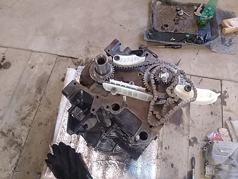

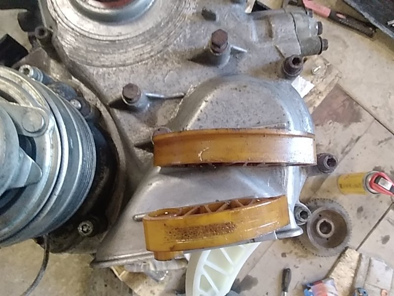

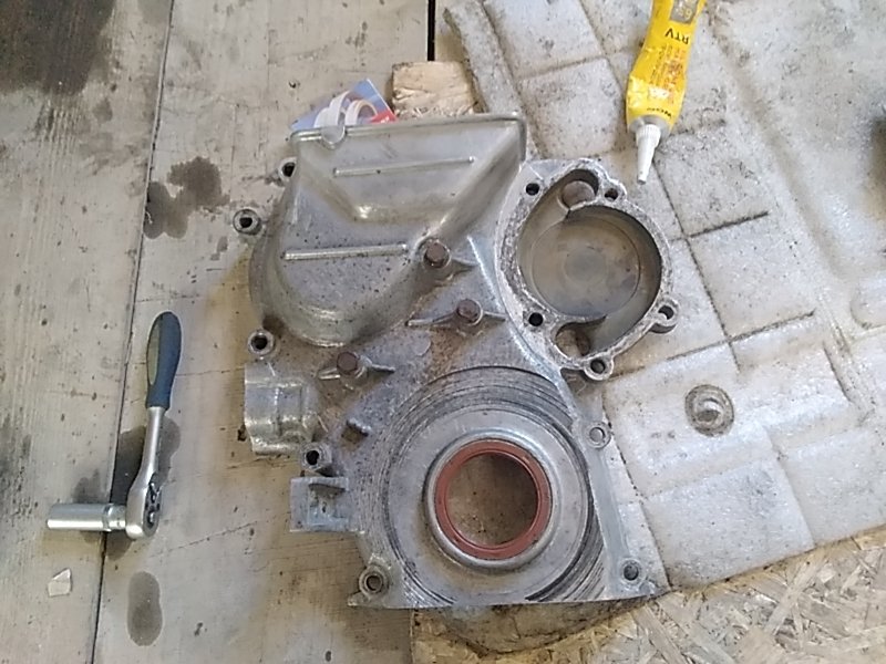

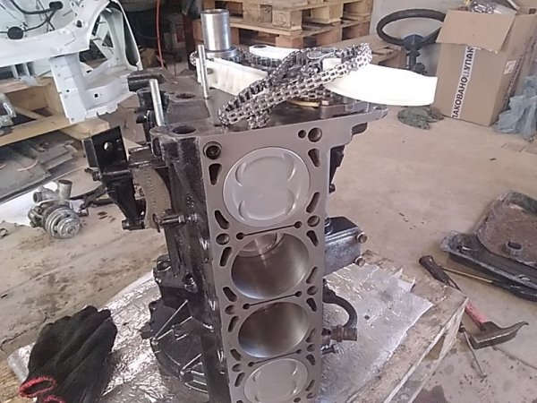

БРОДЯГА74 6 065 Опубликовано 23 января, 2024 Процесс идет, пока капиталка! На фото и прорези всеми не любимые, и цепи тоже ненавистные, ну и крышка еще родная, кто-то хотел её увидеть! Пожалуйста! Вот такой неправельный двигатель...у меня, но сук... живучий! 7 Поделиться сообщением Ссылка на сообщение Поделиться на другие сайты

Алексей Ф. 10 890 Опубликовано 23 января, 2024 @БРОДЯГА74 потом все в собранном виде сфоткай для нас рукожопых)) Башмаки цепи теперь не изнашиваются, что ли за 100 тыс км? Поделиться сообщением Ссылка на сообщение Поделиться на другие сайты

БРОДЯГА74 6 065 Опубликовано 23 января, 2024 1 час назад, Алексей Ф. сказал: Башмаки цепи теперь не изнашиваются, что ли за 100 тыс км? Никогда не было проблемы с башмаками, свои 200-250 т , отхаживают...есть конечно износ но ничего критичного! Где-то валяется старый, сфоткаю, прошел 180. Поделиться сообщением Ссылка на сообщение Поделиться на другие сайты
B.V.A 4 807 Опубликовано 23 января, 2024 @БРОДЯГА74 , ты же вроде льёшь присадки, масла с молибденом.. может в этом причина.. Поделиться сообщением Ссылка на сообщение Поделиться на другие сайты
БРОДЯГА74 6 065 Опубликовано 23 января, 2024 (изменено) 5 минут назад, B.V.A сказал: @БРОДЯГА74 , ты же вроде льёшь присадки, масла с молибденом.. может в этом причина.. Скорее всего пластинчатые цепи не так жрут башмак...как роликовые! Нижний побило немного, это натяжитель развалился... Изменено 23 января, 2024 пользователем БРОДЯГА74 Поделиться сообщением Ссылка на сообщение Поделиться на другие сайты
