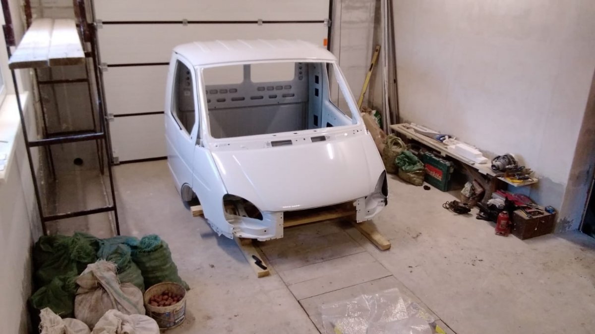

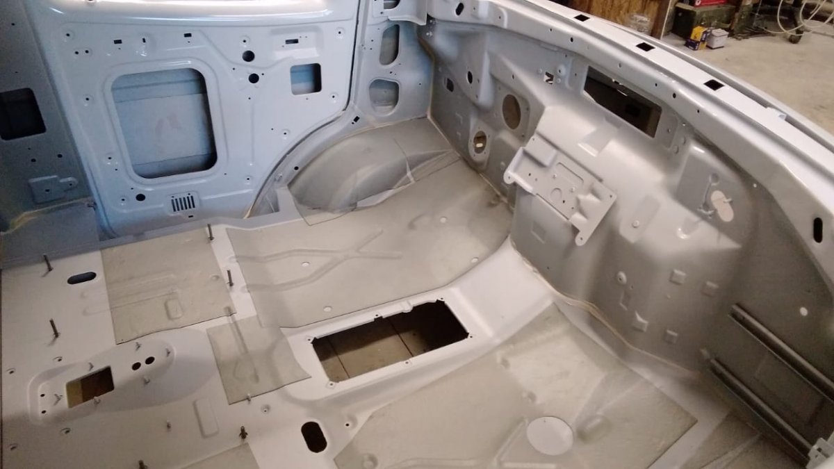

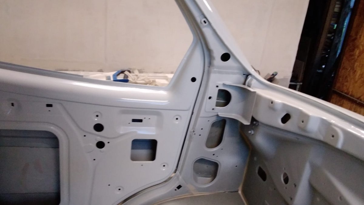

Bankir 695 Опубликовано 28 августа, 2023 23 часа назад, БРОДЯГА74 сказал: Долго думал, считал варианты и принял решение восстанавливать свою кормилицу до состояния нового авто...) Понимаю что новым она не будет, но качественным и безотказным сделать возможно, с нормальным двигателем...! Заказал новую (голую) кабину со своим номером, начало положено...и вот кабинка приехала. Изготовлено достойно, грунтованная, не плохо покрашена, швы обработаны герметиком, низ антигравием , скрытые полости мовилены...Наклеена шумка, как на конвеерных машинах! Я решил переварить полностью ! Сначала снял кабину с рамы и поставил ее на заднюю перегородку . Вварил сначала новое дно кабины , вчера привез лонжероны в сборе и весь боковой обвес ! Завтра привезу элементы под фары и боковые панели которые находятся под крыльями ! Со среды у нас удет плюс 22 - 24 целую неделю , думаю успеть сварить и покрасить ! Летом варил и красил машину товарищу , вроде получилось прилично ! Думаю себе сделаю не хуже ! 2 Поделиться сообщением Ссылка на сообщение Поделиться на другие сайты
Кирилл 881 Опубликовано 28 августа, 2023 (изменено) @БРОДЯГА74 поздравляю с обновой! а торпеда и печка твои встанут в неё? Изменено 28 августа, 2023 пользователем Кирилл Поделиться сообщением Ссылка на сообщение Поделиться на другие сайты
Slava 67 192 Опубликовано 28 августа, 2023 8 минут назад, Кирилл сказал: а вот под какую торпеду и печку ента кабина? @БРОДЯГА74 поздравляю с обновой! а торпеда и печка твои встанут в неё? купил он старого образца в описании то что и нужно ему Поделиться сообщением Ссылка на сообщение Поделиться на другие сайты
Олег Ф. 2 044 Опубликовано 28 августа, 2023 Вообще то молодец, если есть желание, а главное руки из нужного места, то почему бы и нет. Вдохнуть новую жизнь в старую машину вполне разумный ход, учитывая нынешние цены на продукцию завода ГАЗ. Раньше было проще, 3-4 года, и опять новьё, цены были адекватные, по сравнению с нынешней ситуацией. 2 Поделиться сообщением Ссылка на сообщение Поделиться на другие сайты

jon61rus 414 Опубликовано 29 августа, 2023 (изменено) 4 часа назад, rusgg сказал: Это которые потом, после всякие телодвижения Опять ничего не понял, Ладно обьясню ещё раз если у Вас новый металл наноносим кислотный грунт, потом акриловый потом красим краской, если повторно красим то можно эпоксидный грунт, клеем вибро, потом шумоизоляцию, всё полости и днище обливаем антикором (1 кг пуш сало, 1 литр мовиля, 1 литр ДТ и литр масла И20), всё это варим и мовильником. Изменено 29 августа, 2023 пользователем jon61rus 2 Поделиться сообщением Ссылка на сообщение Поделиться на другие сайты

aleks2 1 325 Опубликовано 30 августа, 2023 В 28.08.2023 в 18:54, Bankir сказал: Я решил переварить полностью ! Сначала снял кабину с рамы и поставил ее на заднюю перегородку . Вварил сначала новое дно кабины , вчера привез лонжероны в сборе и весь боковой обвес ! Завтра привезу элементы под фары и боковые панели которые находятся под крыльями ! Со среды у нас удет плюс 22 - 24 целую неделю , думаю успеть сварить и покрасить ! Летом варил и красил машину товарищу , вроде получилось прилично ! Думаю себе сделаю не хуже ! Первый раз делал или раньше занимался ремонтом кабин? Поделиться сообщением Ссылка на сообщение Поделиться на другие сайты
zhn36 815 Опубликовано 30 августа, 2023 12 часов назад, Alex030569 сказал: как стирать вин? УШМ аля болгарка Поделиться сообщением Ссылка на сообщение Поделиться на другие сайты
Bankir 695 Опубликовано 30 августа, 2023 38 минут назад, aleks2 сказал: Первый раз делал или раньше занимался ремонтом кабин? Да занимался конечно , только скажем так на любительском уровне ! В этот раз пол лета консультировался у спецов , тонкостей и ньюансов оказалось очень много ! Поделиться сообщением Ссылка на сообщение Поделиться на другие сайты
