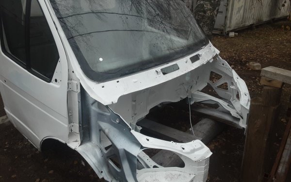

Bankir 657 Опубликовано 6 ноября, 2023 Ну вот к зиме и я свою доделал Вот как то так 5 минут назад, Bankir сказал: Ну вот к зиме и я свою доделал Вот как то так Пол новый , лонжероны новые , каркасы фар , крыльев - все новое ну и конечно же все подкрылки и подножки ! Не трогал только крышу , заднюю стенку и перегородку моторного отсека ! Полная зачистка , оодин слой кислотника , три слоя акрилового гтунта и три слоя краски 201 ! 9 Поделиться сообщением Ссылка на сообщение Поделиться на другие сайты
