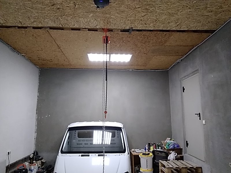

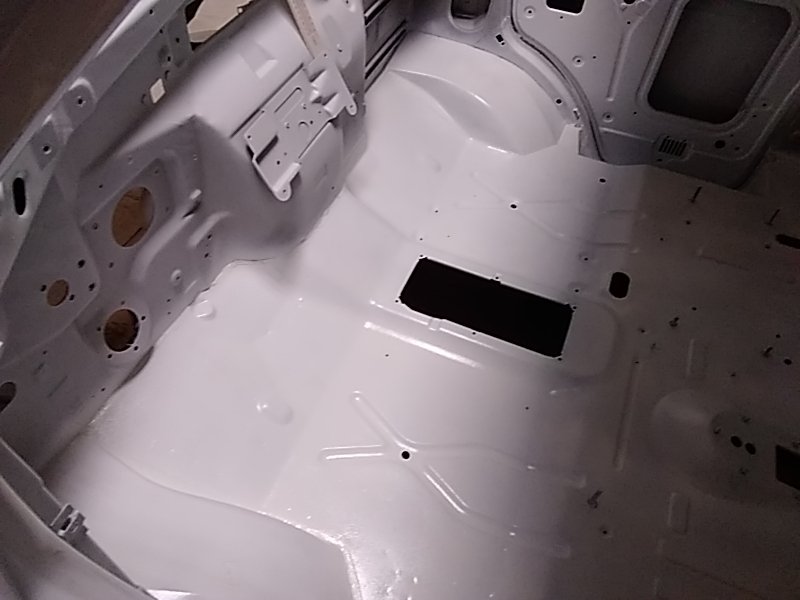

БРОДЯГА74 5 775 Опубликовано 12 ноября, 2023 Закрасил пол, грунт фосфатирующий - грунт акриловый - антигравий, сверху эмалью на 2 раза! Доделал свою кранбалку на 500кг, больше не выдержат балки. 5 Поделиться сообщением Ссылка на сообщение Поделиться на другие сайты

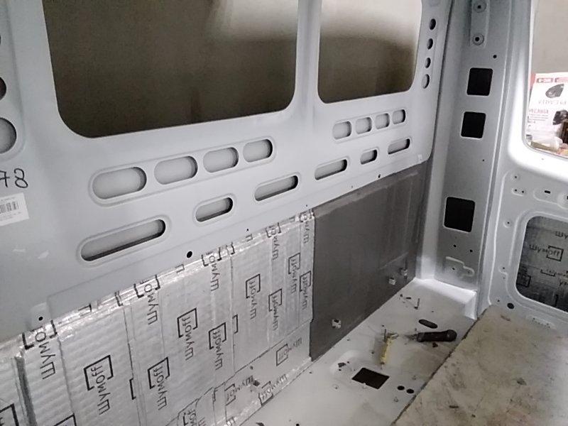

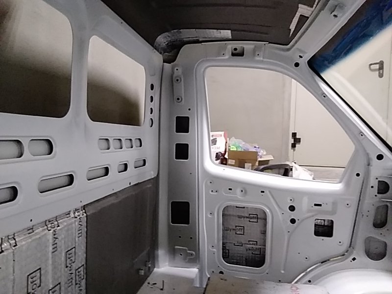

БРОДЯГА74 5 775 Опубликовано 20 ноября, 2023 Идет процесс, возникают вопросы! Что делать с этими дырками на задней стенке? Что делать со стойкой где крепится ремень? Смотрю разную инфу, кто -то даже забивает эти полости стекловатой и заклеивает виброй, но есть сомнения в этих лействиях, там будет скапливатся влага и прочие неприятности... 2 Поделиться сообщением Ссылка на сообщение Поделиться на другие сайты
rusgg 4 003 Опубликовано 21 ноября, 2023 Пеной монтажной задуть Поделиться сообщением Ссылка на сообщение Поделиться на другие сайты
Денис22 437 Опубликовано 21 ноября, 2023 (изменено) 10 часов назад, БРОДЯГА74 сказал: Что делать с этими дырками А что тебя смущает? Где можно подлезть через эти же дырки - проклей вибру. По большому счёту, кардинально их заделка ничего не изменит. А на твой век хватит уже того что сделал. Но "забивать" ватой и запенивать точно не стоит. Изменено 21 ноября, 2023 пользователем Денис22 Поделиться сообщением Ссылка на сообщение Поделиться на другие сайты
rusgg 4 003 Опубликовано 21 ноября, 2023 Главное чтоб в них теплый воздух не попадал зимой и вообще если в кабине теплее чем снаружи на металле будет постоянная влажность. Поделиться сообщением Ссылка на сообщение Поделиться на другие сайты
ZAN57 3 538 Опубликовано 21 ноября, 2023 В 17.11.2023 в 09:31, БРОДЯГА74 сказал: В "конце" будет зима в мою деревню никто не поедет.)))) Эт точно... до него доехать... как до байкала... по карте кажется рядом, потом повороты, улицы, поле, лес, улицы... 1 час назад, rusgg сказал: Пеной монтажной задуть Низя, пена в 3 раза ускоряет коррозию, она очень гигроскопична, и на стыке с холодным металлом образует сильный конденсат. Проверено, и это есть в ВСНах, СНИПах, технологичесуих картах. Если нанесёшь на стройке мп в заполнение оконных проёмов на не загрунтованный и хорошо прокрашенный стальной каркас окон, стен, не сдашь по актам скрытых работ грамотному стройконтролю. Кто мп задувает полости порогов и тд- ещё быстрее сгноят машину. Эти полости мовилем, самодельной битумной на маслоотработке, да чем угодно проникающим с воздухом... Поделиться сообщением Ссылка на сообщение Поделиться на другие сайты
