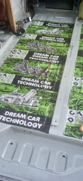

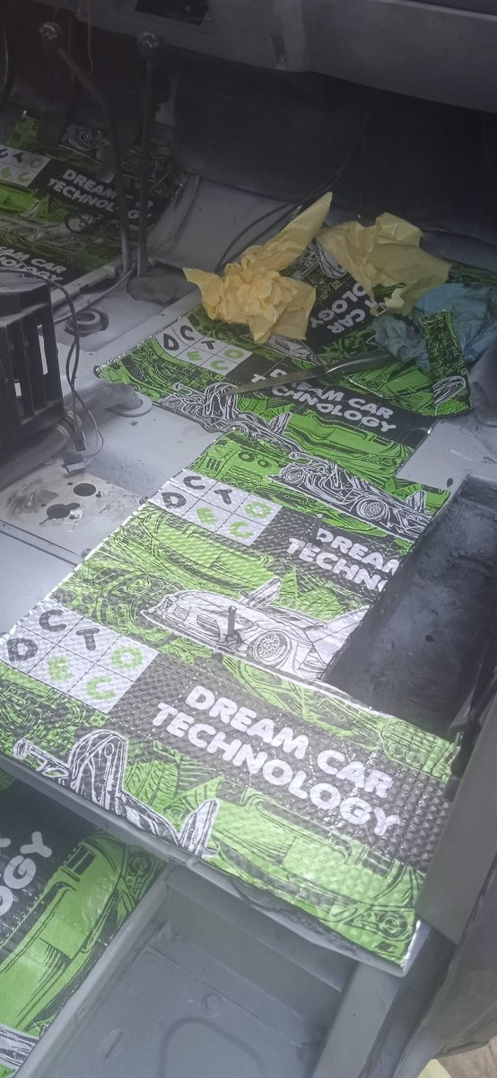

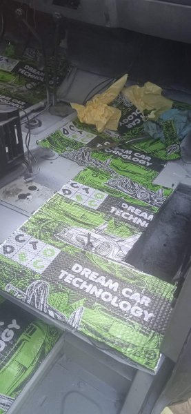

БРОДЯГА74 5 774 Опубликовано 14 января, 2024 Готовлю к шумке эту погремушку, а гремит она очень хорошо. Вибру клеить? Или шумки достаточно? Поделиться сообщением Ссылка на сообщение Поделиться на другие сайты
PanDiman 1 808 Опубликовано 14 января, 2024 1 минуту назад, БРОДЯГА74 сказал: Готовлю к шумке эту погремушку, а гремит она очень хорошо. Вибру клеить? Или шумки достаточно? а я бы кусочки небольшие приклеил бы (отходы) Поделиться сообщением Ссылка на сообщение Поделиться на другие сайты
БРОДЯГА74 5 774 Опубликовано 14 января, 2024 Самый грохот это от черных воздуховодов, они приклеены точками...и не плотно! Есть места где видно что сильно било по кабине. Еще вопрос, место установки динамиков есть смысл виброй прокатать...? Поделиться сообщением Ссылка на сообщение Поделиться на другие сайты
Bankir 657 Опубликовано 14 января, 2024 1 час назад, БРОДЯГА74 сказал: Самый грохот это от черных воздуховодов, они приклеены точками...и не плотно! Есть места где видно что сильно било по кабине. Еще вопрос, место установки динамиков есть смысл виброй прокатать...? Думаю что стоит , даже ради самоуспокоения Поделиться сообщением Ссылка на сообщение Поделиться на другие сайты
