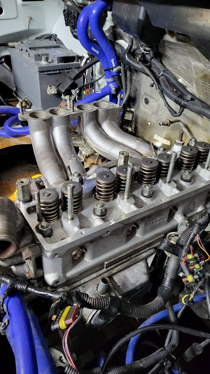

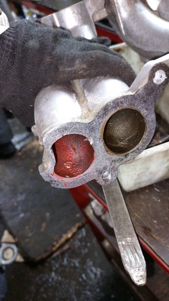

gazelle 85 14 Опубликовано 8 января, 2024 В 07.01.2024 в 16:55, L2140 сказал: Да. Это один из вариантов. Но, исходя из особенностей конструкции 4216, прокладка часто не является причиной пропуска газов, а жертва его. По фото видно металлоасбестовую прокладку газопровода (коллекторов). Если ДВС 2020 года, то эта прокладка не штатная. И поставлена при ремонте. Есть вероятность, что ремонт заключался в том числе снятии ГБЦ. Если он был также связан с пропуском газов по прокладке, то, вероятно, в двигателе есть неустранённый дефект не связанный с качеством прокладки. Ты был прав вскрытие сегодня вот что показало 3 1 Поделиться сообщением Ссылка на сообщение Поделиться на другие сайты

L2140 1 775 Опубликовано 8 января, 2024 36 минут назад, gazelle 85 сказал: Ты был прав вскрытие сегодня вот что показало сейчас главное найти причину попадания ОЖ в первый цилиндр. Если есть повреждения и следы перетока газов про прокладке ГБЦ, то внимательно и с инструментом обследовать поверхности ГБЦ и БЦ на отклонения от плоскостности. Особенно в районе шпилек крепления гбц и торцев гильз. Если перетока газов по прокладке нет или ГБЦ планируется к установке обратно, то головку на опрессовку. Прокладка, кстати, металлоасбестовая старого образца. Надо было момент затяжки гаек ГБЦ перед разборкой проверить. Может, её не протягивали. 2 Поделиться сообщением Ссылка на сообщение Поделиться на другие сайты
gazelle 85 14 Опубликовано 8 января, 2024 1 час назад, Алексей Ф. сказал: @gazelle 85 какой ты быстрый! Трещина на впуске? Завтра посмотрим, скорей всего новый блок покупать буду 1 час назад, Алексей Ф. сказал: @gazelle 85 какой ты быстрый! Трещина на впуске? Как мне объяснили что прокладка целая, шпильки тоже целые, блок до этого вскрывался, они увидели косяк, поставили новую прокладку, всё собрали и машину на продажу. А я лох 1 Поделиться сообщением Ссылка на сообщение Поделиться на другие сайты

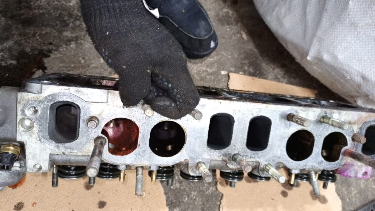

Алексей Ф. 9 795 Опубликовано 8 января, 2024 @gazelle 85 плохо видно на фото насколько седла просели выпускные из за метана, если сильно, то имеет смысл и ГБЦ заменить, что бы потом опять не разбирать двигатель через 20-50 тыс км. У меня не было видно следов антифриза во впуске, только камера сгорания одного цилиндра вся была красного, кирпичного цвета . Поделиться сообщением Ссылка на сообщение Поделиться на другие сайты
L2140 1 775 Опубликовано 8 января, 2024 @Алексей Ф. 2,3,4 хорошие следы перетока по окантовке цилиндров Поделиться сообщением Ссылка на сообщение Поделиться на другие сайты
Олег Ф. 1 724 Опубликовано 8 января, 2024 Да и клапана вроде прилично уже провалились выпускные. Поделиться сообщением Ссылка на сообщение Поделиться на другие сайты
