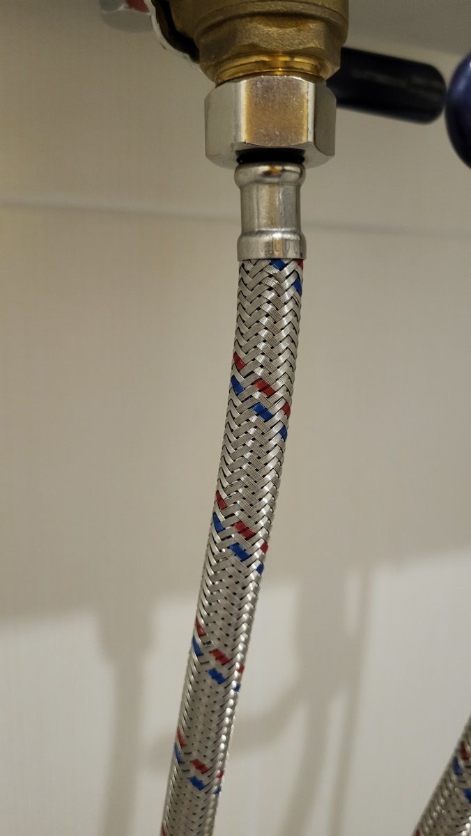

Алексей Ф. 10 107 Опубликовано 28 апреля, 2024 2 минуты назад, gazelle 85 сказал: Сможешь показать как вместо сапуна шланг вывел Выкручиваешь сапун и закручиваешь шланг, потом крепишь другой конец шланга хомутом на раме, оставив слабину, так как мост перемещается относительно рамы на ходу. На одной Газели у меня на остатки сапуна был кусок обычного шланга натянут и зажат хомутом. Иногда на конец шланга надевают фильтр бензина от карбюраторного авто. 1 Поделиться сообщением Ссылка на сообщение Поделиться на другие сайты
gazelle 85 14 Опубликовано 29 апреля, 2024 11 часов назад, Алексей Ф. сказал: Выкручиваешь сапун и закручиваешь шланг, потом крепишь другой конец шланга хомутом на раме, оставив слабину, так как мост перемещается относительно рамы на ходу. На одной Газели у меня на остатки сапуна был кусок обычного шланга натянут и зажат хомутом. Иногда на конец шланга надевают фильтр бензина от карбюраторного авто. Шланг какой длины нужен примерно Поделиться сообщением Ссылка на сообщение Поделиться на другие сайты
Алексей Ф. 10 107 Опубликовано 29 апреля, 2024 19 минут назад, gazelle 85 сказал: Шланг какой длины нужен примерно Без разницы, я длинный купил, далеко на раму уходит, можно короткий купить и будет тупо в воздухе висеть. Поделиться сообщением Ссылка на сообщение Поделиться на другие сайты
gazelle 85 14 Опубликовано 29 апреля, 2024 41 минуту назад, Алексей Ф. сказал: Без разницы, я длинный купил, далеко на раму уходит, можно короткий купить и будет тупо в воздухе висеть. Такой Поделиться сообщением Ссылка на сообщение Поделиться на другие сайты
gazelle 85 14 Опубликовано 29 апреля, 2024 4 часа назад, gazelle 85 сказал: Такой Всё установил спасибо! 1 Поделиться сообщением Ссылка на сообщение Поделиться на другие сайты
