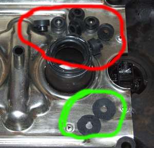

66edward66 5 Опубликовано 11 апреля, 2009 Поменял резинки на крышке, а 2 вида из набора остались. Кто знает куда их впихнуть? Поделиться сообщением Ссылка на сообщение Поделиться на другие сайты
тельман 0 Опубликовано 11 апреля, 2009 те которых много на болты которыми крышку прикручивать а шайбы хз Поделиться сообщением Ссылка на сообщение Поделиться на другие сайты
