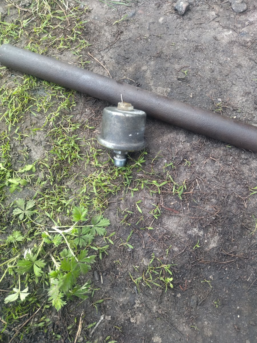

Олег кор. 0 Опубликовано 26 апреля, 2022 Всем доброго времени суток парни подскажите пожалуйста поменял прогладку под головой 406 дв.карбюратор. поменял масло и фильтр.стало маленькое давление масло что на прогретом что на холодном поменял гребок без изменений что может быть кто знает Поделиться сообщением Ссылка на сообщение Поделиться на другие сайты
lostmedia 342 Опубликовано 26 апреля, 2022 11 минут назад, Олег кор. сказал: гребок Что это? Поделиться сообщением Ссылка на сообщение Поделиться на другие сайты
Олег кор. 0 Опубликовано 26 апреля, 2022 Датчик давления масла Поделиться сообщением Ссылка на сообщение Поделиться на другие сайты

masiy 266 Опубликовано 7 июля, 2022 В 26.04.2022 в 11:40, Олег кор. сказал: Всем доброго времени суток парни подскажите пожалуйста поменял прогладку под головой 406 дв.карбюратор. поменял масло и фильтр.стало маленькое давление масло что на прогретом что на холодном поменял гребок без изменений что может быть кто знает Так померяй давление механическим манометром. Бывает и от масла и от фильтра давление падает. Поделиться сообщением Ссылка на сообщение Поделиться на другие сайты
