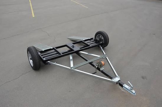

MAGNUS 1 405 Опубликовано 7 августа В 06.08.2026 в 17:57, Armia сказал: вроде как человек дал контакты СТО, где он ремонтировал свои Газели, созвонился с СТО, они даже готовы сами машину к себе на эвакуаторе притащить, только попросили видеосвязь организовать, чтобы показать дефектовку а предъявлять что-то СТОшникам не реально, если нет явно грубой ошибки (перепутами местами валы ГРМ), он всегда скажет: машина б/у, выехала на улицу, а может заказчик перегрел движок тогда? Экспертизу никто не будет проводить. Просто мне "зарядили" эвакуаторщики стоимость 30-35 т.р., за эти деньги я отремонтирую Газель у продавца, и своим ходом до дома доеду (такой план). Тебе все равно ехать туда. Бери подкат в аренду и притащишь. Минус риск перегона динозавра. 23 часа назад, GoldeN сказал: За день поменяешь первый раз. транспортир надо по хорошему, и звезды разрезные так на много легче грм выставлять. Если родные сверленные первый раз замучешься гадать как оно было ну или линейкой на глаз по плоскости гбц и верхам кулачков. 406 не 402, тут не получится без опыта. Даже если все разберет и соберет правильно, на зуб ошибется и все равно поедет в сервис) Поделиться сообщением Ссылка на сообщение Поделиться на другие сайты
GoldeN 720 Опубликовано 7 августа 40 минут назад, MAGNUS сказал: Тебе все равно ехать туда. Бери подкат в аренду и притащишь. Минус риск перегона динозавра. 406 не 402, тут не получится без опыта. Даже если все разберет и соберет правильно, на зуб ошибется и все равно поедет в сервис) 406 попроще будет, зазоры выставлять не надо трамблера нет. Если звезды разрезные поставить то выставление грм элементарно. Собрал весь грм не затягивая звезды распредвалов, отстрелил натяжители, прокрутил разок, далее выставил шкив от отметчика 15 зуб на метку 20й на центр дпкв, далее ставим транспортир ключем на 27 крутим распредвалы, подгоняем стрелку им же придерживаем распредвал когда затягиваем звезды чтоб градусы не сбить. 2 оборота колена смотрим что не ушли градусы на на распредвалах все готово. На стандартных звездах конечно поувлекательнее выставлять там уже опыт надо, я первый раз когда 406 собирал лет 13 на обычных звездах без транспортира с растянутой цепью наверно градусов на 15 ошибся оно один фиг ехало более менее. 1 Поделиться сообщением Ссылка на сообщение Поделиться на другие сайты

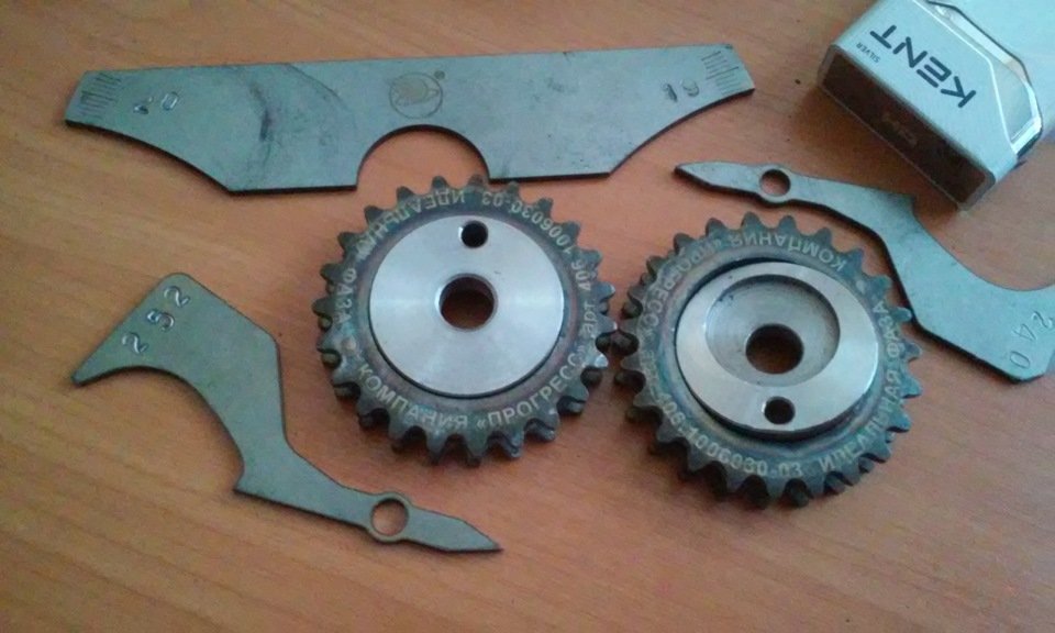

Armia 19 Опубликовано 8 августа 22 часа назад, MAGNUS сказал: Тебе все равно ехать туда. Бери подкат в аренду и притащишь. Минус риск перегона динозавра. что такое "подкат"? 21 час назад, GoldeN сказал: 406 попроще будет, зазоры выставлять не надо трамблера нет. Если звезды разрезные поставить то выставление грм элементарно. Собрал весь грм не затягивая звезды распредвалов, отстрелил натяжители, прокрутил разок, далее выставил шкив от отметчика 15 зуб на метку 20й на центр дпкв, далее ставим транспортир ключем на 27 крутим распредвалы, подгоняем стрелку им же придерживаем распредвал когда затягиваем звезды чтоб градусы не сбить. 2 оборота колена смотрим что не ушли градусы на на распредвалах все готово. На стандартных звездах конечно поувлекательнее выставлять там уже опыт надо, я первый раз когда 406 собирал лет 13 на обычных звездах без транспортира с растянутой цепью наверно градусов на 15 ошибся оно один фиг ехало более менее. что такое "звезды разрезные"? Поделиться сообщением Ссылка на сообщение Поделиться на другие сайты
Алексей Ф. 11 106 Опубликовано 8 августа 6 минут назад, Armia сказал: что такое "подкат"? Наверное прицеп эвакуатор для частичной погрузки авто одной осью передней на него. 7 минут назад, Armia сказал: что такое "звезды разрезные"? Мне просто цепи меняли на 406-405 моторах, выставляли по меткам и все, а это для гурманов звездочки разрезные на распредвалах для точного выставления ГРМ 1 Поделиться сообщением Ссылка на сообщение Поделиться на другие сайты
MAGNUS 1 405 Опубликовано 8 августа 8 минут назад, Armia сказал: что такое "подкат"? 1 Поделиться сообщением Ссылка на сообщение Поделиться на другие сайты
Armia 19 Опубликовано 8 августа (изменено) 5 минут назад, MAGNUS сказал: для него фаркоп нужен ((( у меня его нет на легковухе такой нужен для переднеговодного с АКПП, чтобы АКПП не сломать Газель тогда уж тащить на жесткой сцепке ЗиЛом-131 )) 7 минут назад, Алексей Ф. сказал: Наверное прицеп эвакуатор для частичной погрузки авто одной осью передней на него. Мне просто цепи меняли на 406-405 моторах, выставляли по меткам и все, а это для гурманов звездочки разрезные на распредвалах для точного выставления ГРМ https://rutube.ru/video/1c6fe6fe3b7d4fee94800b7c73a6ddb5/?r=wd не снимая звездочек с валов, заменил ГБЦ Изменено 8 августа пользователем Armia Поделиться сообщением Ссылка на сообщение Поделиться на другие сайты
jon61rus 471 Опубликовано 8 августа 7 минут назад, Алексей Ф. сказал: Наверное прицеп эвакуатор для частичной погрузки авто одной осью передней на него. Мне просто цепи меняли на 406-405 моторах, выставляли по меткам и все, а это для гурманов звездочки разрезные на распредвалах для точного выставления ГРМ Да нет не для Гурманов, машина действительно едет совершенно по другому с разрезными звёздами. И самое интересное на карбюраторных появляется стабильный холостой ход. Поделиться сообщением Ссылка на сообщение Поделиться на другие сайты
Игорь85 856 Опубликовано 8 августа 17 минут назад, jon61rus сказал: Да нет не для Гурманов, машина действительно едет совершенно по другому с разрезными звёздами. И самое интересное на карбюраторных появляется стабильный холостой ход. Да не только на карбюраторных. Разрезные вещь хорошая, как и тюнинговая дросельная заслонка. Поделиться сообщением Ссылка на сообщение Поделиться на другие сайты
GoldeN 720 Опубликовано 8 августа (изменено) 42 минуты назад, Armia сказал: что такое "звезды разрезные"? Позволяют выставить грм не перекидыванием звезд, а уже на собраном грм выставить правильно градусы просто проворачиванием распредвала. Середина у них конусная вставляется в шестерню, а обычная не разрезная цельнолитая. На б\у цепях и башмаках на стандартных шестернях вообще не выставиться в правильный градус, их сверлят по шаблону а потом перекидывают подбирая градус нужный. Ну и транспортир на фото. Изменено 8 августа пользователем GoldeN 1 Поделиться сообщением Ссылка на сообщение Поделиться на другие сайты
Armia 19 Опубликовано 8 августа 2 минуты назад, GoldeN сказал: Позволяют выставить грм не перекидыванием звезд, а уже на собраном грм выставить правильно просто проворачиванием распредвала. Середина у них конусная вставляется в шестерню, а обычная не разрезная цельнолитая. На б\у цепях и башмаках на стандартных шестернях вообще не выставиться в правильный градус, их сверлят по шаблону а потом перекидывают подбирая градус нужный. https://rutube.ru/video/86cf345b4a16ebc68e286f475efc8d61/?r=wd используют только "транспортир" Поделиться сообщением Ссылка на сообщение Поделиться на другие сайты
GoldeN 720 Опубликовано 8 августа (изменено) 3 минуты назад, Armia сказал: https://rutube.ru/video/86cf345b4a16ebc68e286f475efc8d61/?r=wd используют только "транспортир" На видео разрезные шестерни ))) Мне видео не интересно эти уже смотреть 2-3 мотора в год таких делаю минимум, уже не один десяток собрано. Изменено 8 августа пользователем GoldeN 1 Поделиться сообщением Ссылка на сообщение Поделиться на другие сайты

MAGNUS 1 405 Опубликовано 9 августа 15 часов назад, Armia сказал: для него фаркоп нужен ((( у меня его нет на легковухе такой нужен для переднеговодного с АКПП, чтобы АКПП не сломать Газель тогда уж тащить на жесткой сцепке ЗиЛом-131 )) Подкат перекупы активно используют для перемещения купленных авто. А в остальное время сдают в аренду. Газель для буксировки на жесткой сцепке не приспособлена, если только самодельную конструкцию мудрить. Ну и в целом на тросу нормально перемещается (пустая) даже легковушкой. Но тормоза при буксировке с заглушенным мотором специфические. 1 Поделиться сообщением Ссылка на сообщение Поделиться на другие сайты

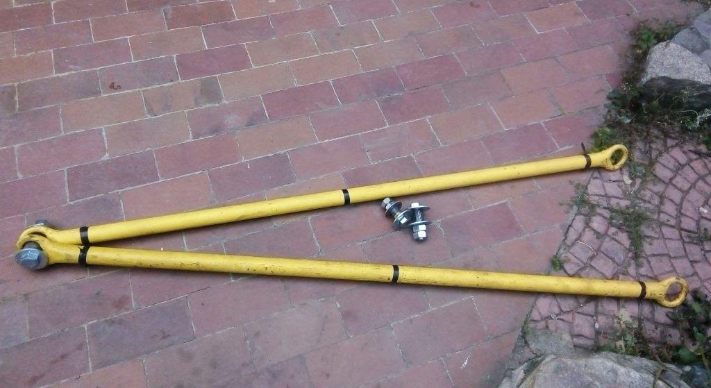

Олег Ф. 2 217 Опубликовано 9 августа Я один раз Жигулями пятеркой тащил на веревке Газель с тонной груза 100км, и нифига с ними не случилось. Поделиться сообщением Ссылка на сообщение Поделиться на другие сайты
ZAN57 3 709 Опубликовано 9 августа (изменено) 1 час назад, Олег Ф. сказал: Я один раз Жигулями пятеркой тащил на веревке Газель с тонной груза 100км, и нифига с ними не случилось. Меня с Газелью и 3 пассажирами, полтонной барахла, в станице Тбилисской парень (сам Газелист), тащил на галстуке хуюндаем акцентом... Я засомневался... он говорит:- "А. постоянно таскаю с сыном свою газельку хуендаем..." 1 час назад, MAGNUS сказал: Подкат перекупы активно используют для перемещения купленных авто. А в остальное время сдают в аренду. Газель для буксировки на жесткой сцепке не приспособлена, если только самодельную конструкцию мудрить. Ну и в целом на тросу нормально перемещается (пустая) даже легковушкой. Но тормоза при буксировке с заглушенным мотором специфические. Ну я себя лет 8-9 назад сварил жёсткую сцепку. По ГОСТу, из двух тяговых ригелей, и к ним болты, рым- болты. Это после того как раз, когда меня в 3 этапа тащили по жаре в КК, вначале до трассы 30км, потом до ст. Тбилисской 28км,, потом по станице. И каждый раз не хотели брать на галстуке... печальный опыт. ГОСТ на ЖС.doc Изменено 9 августа пользователем ZAN57 1 Поделиться сообщением Ссылка на сообщение Поделиться на другие сайты
Armia 19 Опубликовано 9 августа 1 час назад, ZAN57 сказал: Меня с Газелью и 3 пассажирами, полтонной барахла, в станице Тбилисской парень (сам Газелист), тащил на галстуке хуюндаем акцентом... Я засомневался... он говорит:- "А. постоянно таскаю с сыном свою газельку хуендаем..." Ну я себя лет 8-9 назад сварил жёсткую сцепку. По ГОСТу, из двух тяговых ригелей, и к ним болты, рым- болты. Это после того как раз, когда меня в 3 этапа тащили по жаре в КК, вначале до трассы 30км, потом до ст. Тбилисской 28км,, потом по станице. И каждый раз не хотели брать на галстуке... печальный опыт. ГОСТ на ЖС.doc 115 \u043a\u0411 · 3 загрузки с собой возите? Поделиться сообщением Ссылка на сообщение Поделиться на другие сайты
