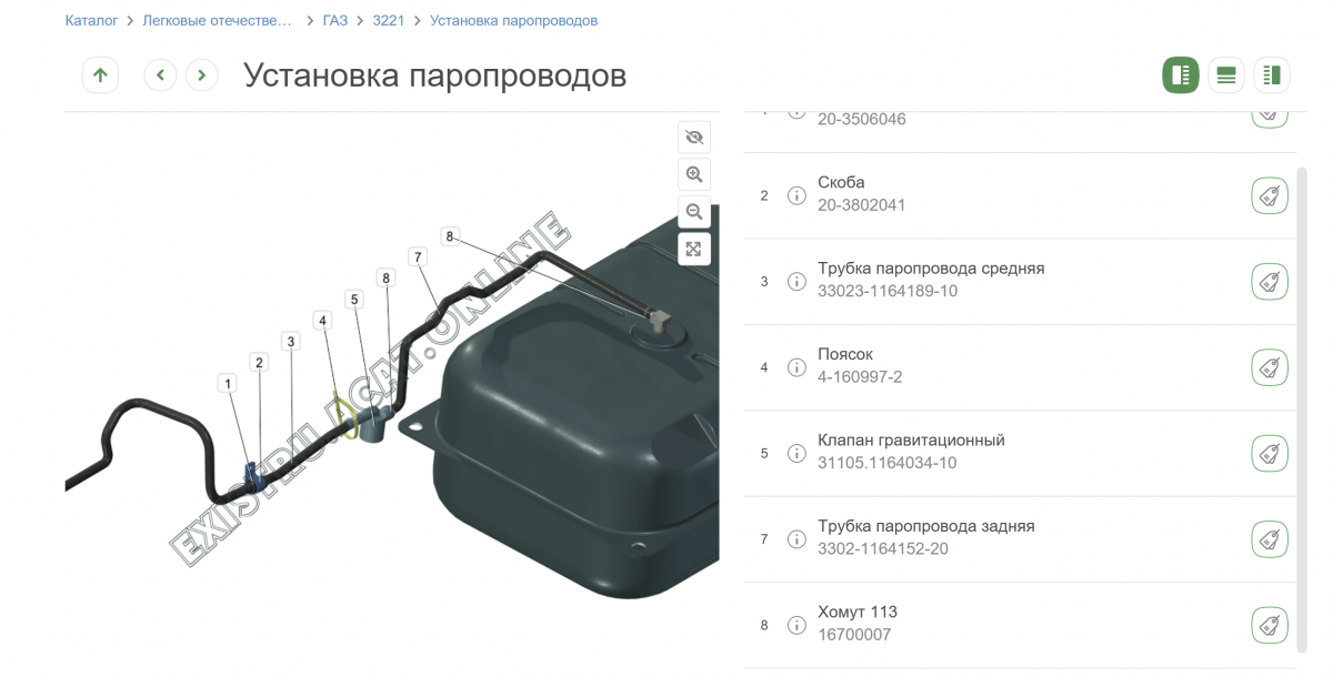

что за гравитационный клапан стоит на баке? (у меня просто стоит, на нем нет шлангов, до меня сняли)
для чего он нужен?
Alex030569
Гравитационный клапан — это устройство, которое пропускает рабочую среду (жидкость, газ или воздух) в одном направлении и автоматически перекрывает проход при попытке движения в обратную сторону, используя силу тяжести
Armia
2 минуты назад, Alex030569 сказал:
спасибо, а зачем он нужен на машине
на ГАЗонах их не было ))
и для чего его снимают водители ?
Изменено пользователем Armia

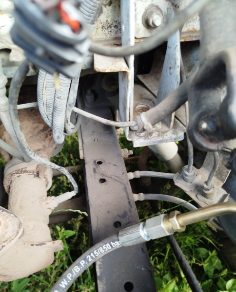

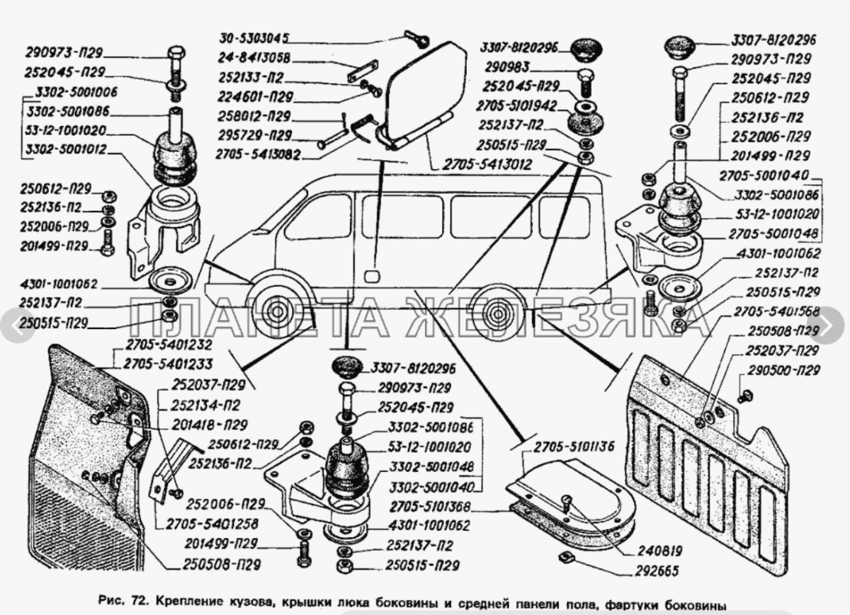

Отсутствуюет кронштейн крепления кузова к раме
где его искать? и какими болтами его крепить?

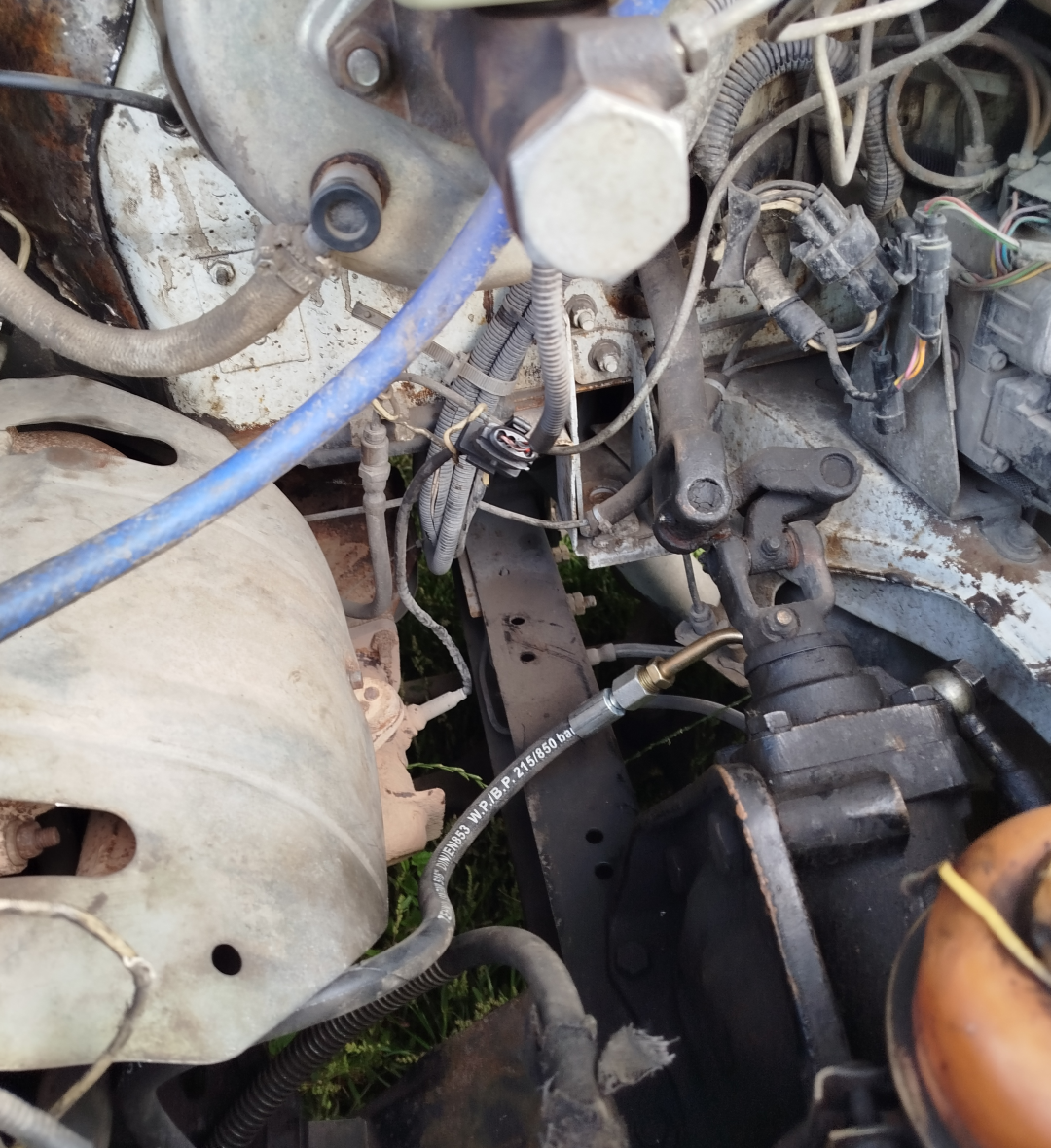

и еще: шланг гур не слишком близко к выпускному коллектору? у вас он где проходит?
PanDiman
20 минут назад, Armia сказал:
на разборке

Алексей Ф.
Интересно, зачем кто то снял этот кронштейн? Это же довольно трудно сделать! Ремонтировали раму?
Что это за блок справа на фото, АБС что ли есть на авто?

aldar
38 минут назад, Armia сказал:
где его искать?
на разборках..
2 минуты назад, Алексей Ф. сказал:
причем снят давно.следов присутствия даже не видно
Armia
да, абс есть

jon61rus
Кронштейн крепления кабины 3302 передний в сборе PRAVT
https://www.wildberries.ru/catalog/924097796/detail.aspx?size=1395836279

газель2005
3 часа назад, Armia сказал:
Что бы бензин или дизтопливо  при  перевороте машины не пошел из бака в обрыв магистрали.Тем самым не создаётся пожароопасная ситуация.

На фото видно вставку в раме  может мешала каким то болтам решили вообще не ставить или потом досверлить и поставить )

MAGNUS
1 час назад, GoldeN сказал:
Видимо да.
Но под передними опорами кабины не слышал, чтобы трескалась рама.
Изменено пользователем MAGNUS
вилли
5 часов назад, MAGNUS сказал:
Видимо да.
Заводские кронштейны прям вырубили раму, подложить металл под низ надо, или заменить широкой вставкой
Алексей Ф.
9 часов назад, MAGNUS сказал:
Видимо да.
Наверное лопнула рама под кронштейном амортизатора, вот и усилили вставкой. У меня так было на авто 2000 года, после установки газовых амортизаторов Плаза((
Бубуки вставили уголок в раму и все.
Alex030569
5 часов назад, Алексей Ф. сказал:
Это слабое место под кронштейнами амортизаторов. У всех там ломает.
