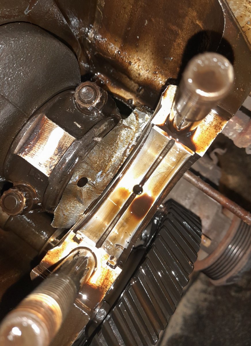

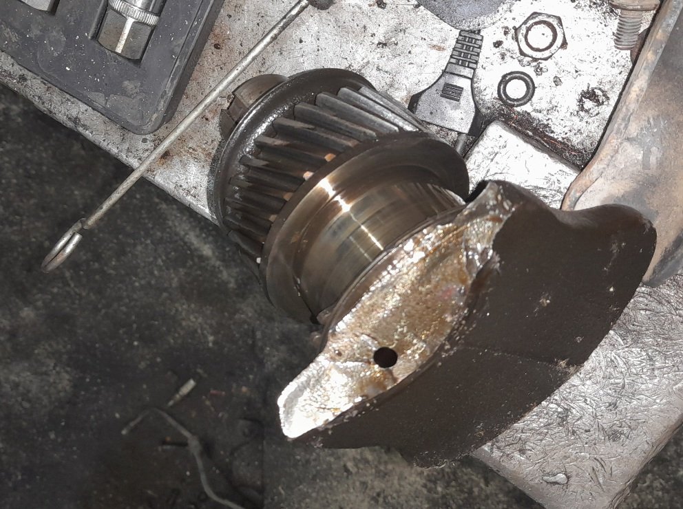

Начал беглый осмотр и согставление перечня траблов и косяков, даже начал что-то исправлять в этой купленной "дешёвой газели для себя"...
Надо съездить на разборки, кронштейн боковой подножки или в сборе с ней купить- удалена. В Перми у бывшего владельца есть, но когда она попадёт ко мне...
Отрегулировал задние двери, хотя бы первично, подварил разболтавшийся фикситрующий штырь на левой двери. Сейчас двери уже открываются и закрываются.

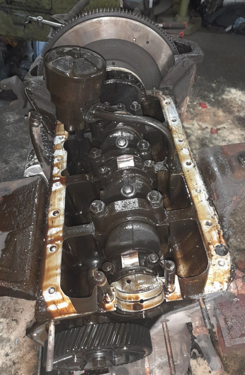

Потерянное питание на плафон над лбом, вентилятор печки и кулер конденсора пока не искал, нашлось дело поважнее- съездил со стуком двигуна в газелевский автосервис на Искре, дал ГУРУ (хозяину сервиса) послушать. А по пути ещё и чек загорелся, и на горячую не крутит стартер... Это серьёзно, мои предположения были что с коленом связано или РВ. Гуру опытный (лет 55 возраст, в сервисе порядка 10 ям, все всегда забиты, в день по 6-7 машин ремонтируются под ключ, весной я там башку менял...). Послушал... говорит 85% что лопнуло колено. Посмотрел на вилку сцепления- 95% что колено. Я конечно предполагал что колено, думал может вкладыши... но что на 4216 колено переломилось... про эвотеки слышал, но не про 4216. Он усмехнулся- "вон на яме стоит, собираем, вчера разобрали, такой же 4216". Ну понятно, работа будет 25тр по кругу, колено с вкладышами от 5 БУ до 20, 23тр новое. Главное чтобы кольцом упорным на блоке не повредило опорную часть. Тут посерьёзней будет- либо новый (Б;У) блок, либо кольцо самодельное делать (говорят что ремонтных не стало), либо на блоке наваривать, фрезеровать постель кольца. В чтв будут разбирать, раньше ямы расписаны... А в пнд на неделю еду в Улей... как -то накладка. Но ничего...

Ну точно, колено сломано, между 1 и 2 шейками. Ездил к Гуру, оценили работу, я согласился на полный капремонт- 35 за работу, включая высверливания шпилек, болтов, замену попутно кое- чего. Колено будет новое, цилиндры точить, ГБЦ отревизируют, маслосъёмы точно поменяют, по необходимости направляйки. Вообще по виду- ГБЦ ремонтировали или скорее даже меняли, видно что не родная стоит и клапана как новые. И колено похоже меняное, на вкладышах ещё даже приработки нет, такого на пробеге в 214ткм быть просто не может. И корзина, диск,  маховик, венец- ещё даже не запачкалось. Шестерни РВ обе явно новые. Похоже меняли только что всё, включая колено, оно и лопнуло, наверное дерьмо поставили.
Материалов думаю на 50 вылезет, не меньше. В принципе я учитывал ремонт при покупке, но не так быстро. С другой стороны- ДВС будет уже как новый, предсказуемый.
